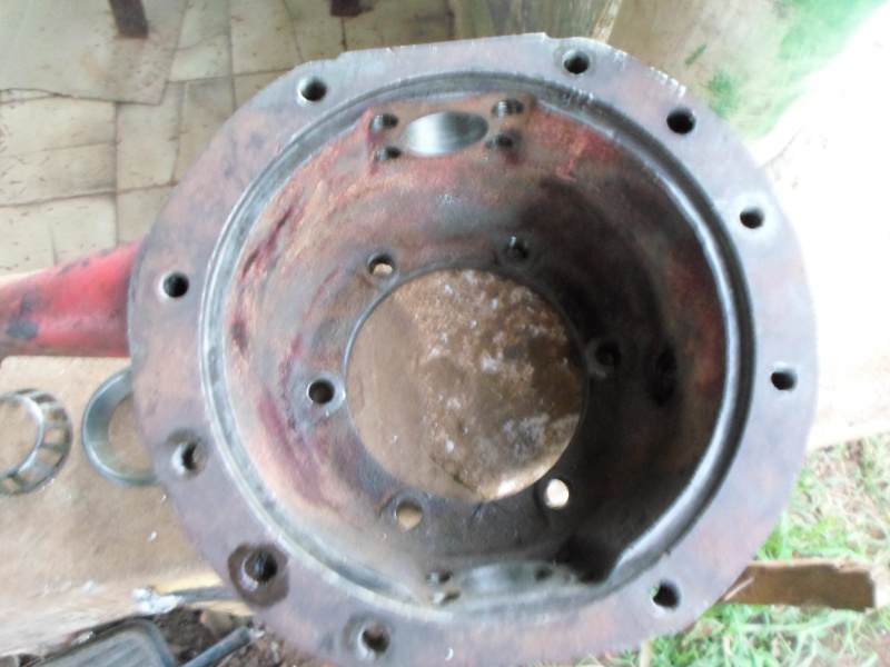

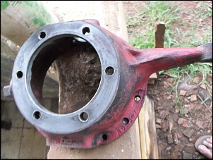

    Hoje sobrou um tempinho pra continuar a empreitada, o Resultado foi os Rolamentos que quase não existiam mais, apenas a graxa segurava eles no tirar eles se desmontaram, os do munhão estavam binados e quebrados.
    Retentor do munhão estourado e um feito com borracha.
    Lonas de freio nos Rebites e Cilindro de Rodas Trava

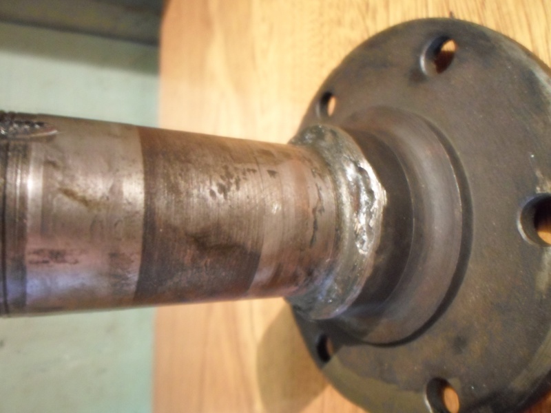

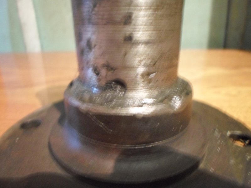

    Como podem observar tem uma marca, foi de andar com o minhão com folga???
    No meu ver aqui tudo ok
    Não tenho fotos mais limpei e poli essa ponta com a lixa 100, a marca que citei acima desapareceu um pouco.
    Limpei e verifiquei se tinha marcas ou folgas aparentemente esta tudo certo.
    O que restou dos rolamentos.

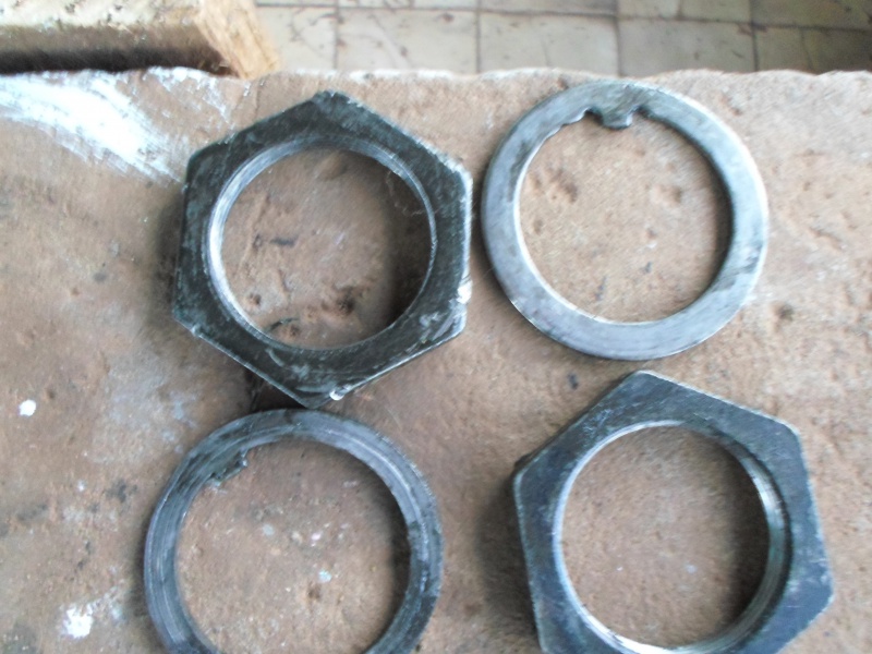

    quero ver se encontro essas porcas novas pois parecem ter apenas um fio de rosca

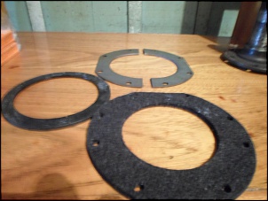

    Os retentores do munhão encontrei de feltro esta achei ate razoável o preço 48,00

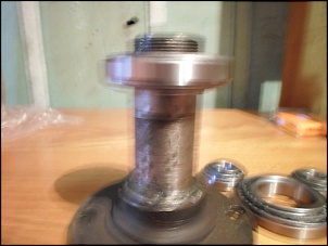

    Agora esta manga do eixo esta bem marcada não sei se foi soldada ou foi o rolamendo que prendeu e fez o estrago ai.
    Agora uma duvida este rolamento a meu ver esta meio apertado. com certeza vou ter que mandar montar ele.

    Qto a essa manga, ela está tenebrosa e se quebrar vc fica sem roda. Nesses casos a quebra sempre acontece qdo o esforço é maior (na estrada ou na trilha). Acho que vale a pena uma nova.

    a manga estou procurando na cidade encontrei em ferro velho mais sem chances de ser usada a ferrugem ja tomou contar. nova não encontrei aqui na cidade.

    Amigos montei ela assim mesmo com os rolamentos de segunda e com amanga velha, a montagem foi simples segui como as orientações aqui do topico pra primeira vez que mexo em munhão a meu ver ficou TOP, agora quando for fazer a troca dos rolamentos eu ja analizo o estado dos rolamentos.
    montei com bastante graxa deixei bem lubrificado, porem estou sem tempo pra abrir a dianteira do diferencial pra trocar o oleo.

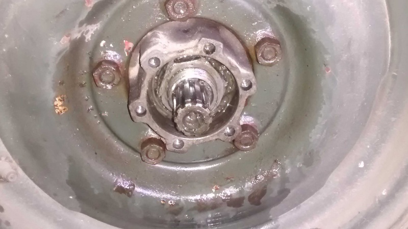

    Amigos acho que tem alguma coisa errada com a minha roda livre. Estou colocando neste tópico pq. a minha intenção real são as trocas dos rolamentos e uma inspeção para ver se está tudo OK.
    Bom, desmontei a roda livre (eu havia visto um video na internê e pelo que entendi a mola fica presa dentro do sistema) quando desmontei a mola ficou presa no cubo... mais precisamente atrás de um "porca" (tem a foto dela aqui é a que enfiaram a talhadeira na bicha).
    Vamos por partes como o Jack
    Tirei os parafusos; Saquei o cubo da RL (a mola ficou presa no cubo de roda);

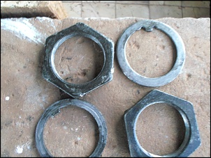

    Havia porca que está marcada com a seta -porcalisa.jpg... presa atrás dela e entre aquela arruela com um dente estava a mola da RL.
    Isto não está estranho!?
    Percebi tb. que o eixo está encostado na parede direita (olhando de frente para a roda). Ele não deveria estar centralizado?

    P.S - Existe alguma ferramenta para se retirar esta porca aí da foto?

    Tem uma bronzina dentro da manga de eixo, na hora q vc remover a manga verifique como está esta bronzina, assim tbm o semi eixo, veja se não existem marcas ou folgas.
    Antigamente existia um soquete para estas porcas... eu nunca encontrei... tinha de tirar na talhadeira...

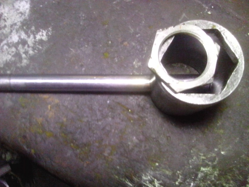

    O problema do soquete sextavado do cubo é que algumas porcas atualmente parecem ser de material forjado, então o sextavado delas não é dos mais regulares, lembro de algumas que eram feitas de material trefilado, aí era perfeito o ajuste.
    Já passei tanta raiva com essa porca ao regular com talhadeira ( para quem nunca fez : vc regula a interna, põe a arruela, aperta a externa e fica preso, solta tudo, monta de novo, fica folgado.... depois de 3 tentativas vc já amassou a porca e ela mastigou a rosca da manga)que decidi fazer a chave, se tiver interesse, acho que tenho alguns sextavados cortados que sobraram.

    Ah sim... acho q são estampadas essas porcas... enfim... antigamente usava na talhadeira... agora uso as porcas da ensimec...
