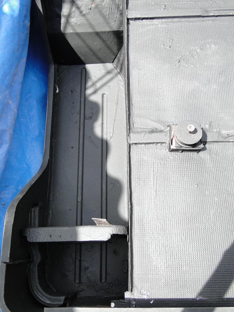

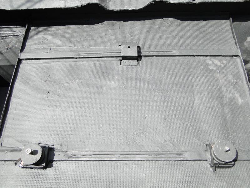

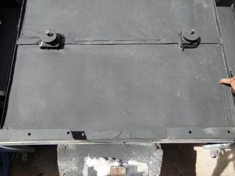

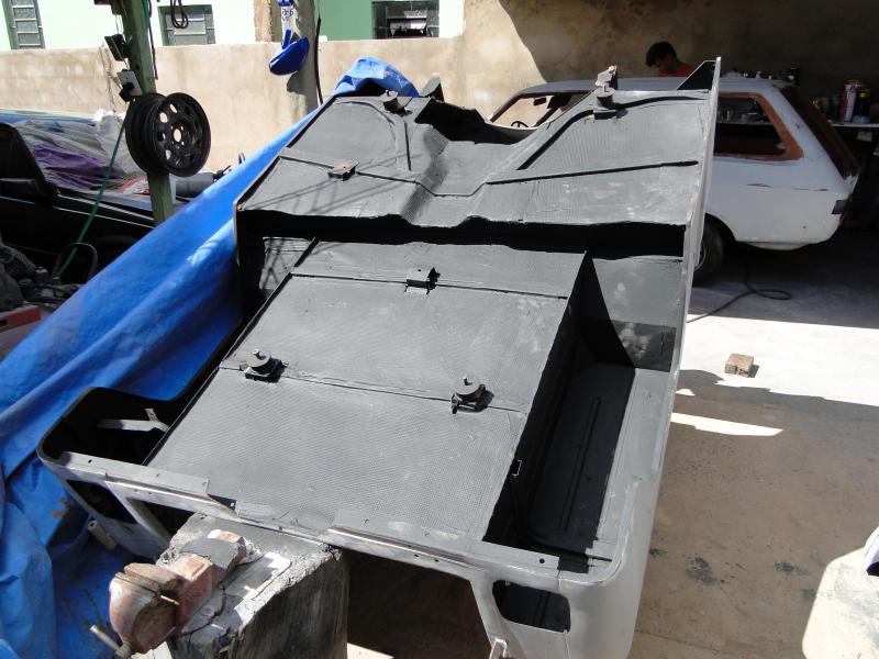

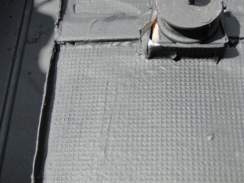

  • 24/11/2011, 23:59

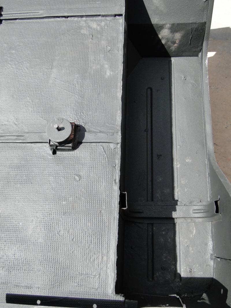

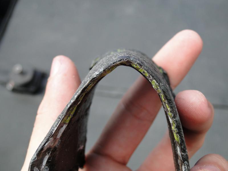

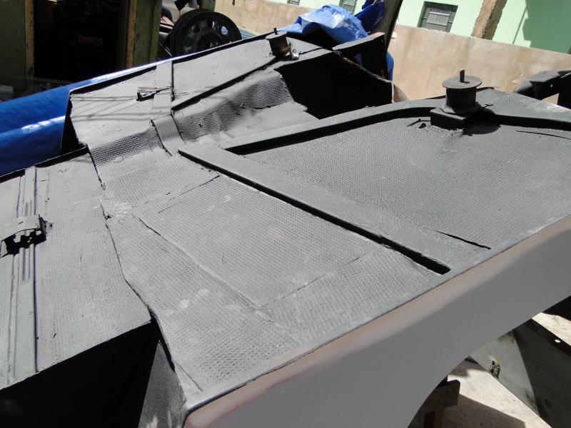

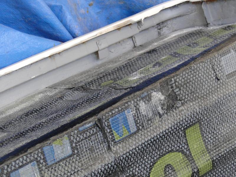

    Synchro
    5 Anexo(s)
    Bom, são 19 fotos +-, aqui vão algumas...
    Flw...
    Anexo 322238Anexo 322239Anexo 322240Anexo 322241Anexo 322242
  • 25/11/2011, 07:33
    OPC+JR
    não parece ruim, mas, por segurança, para evitar inflintração, sele as junções ali com KPO em pinçel.

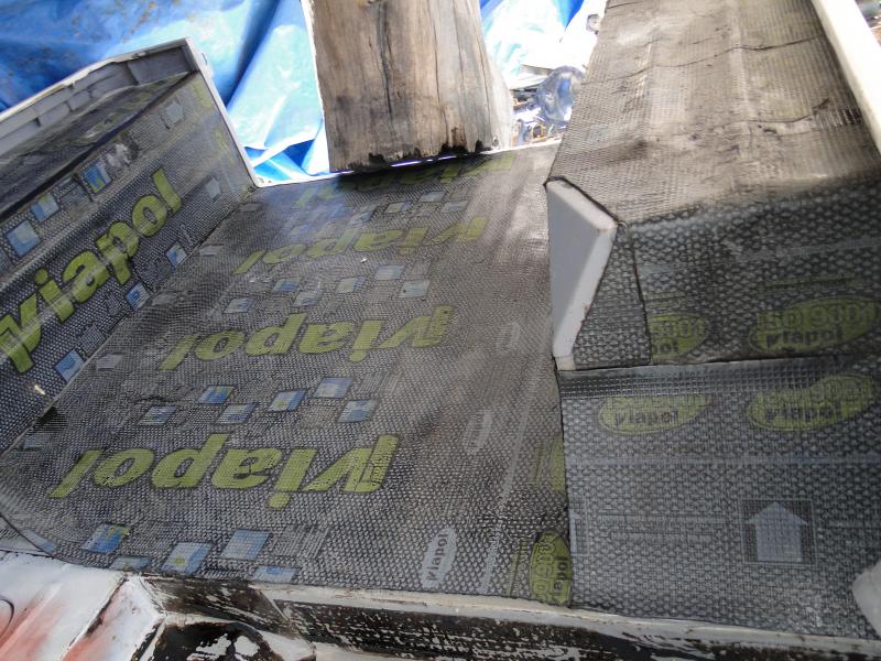

  • 25/11/2011, 10:13

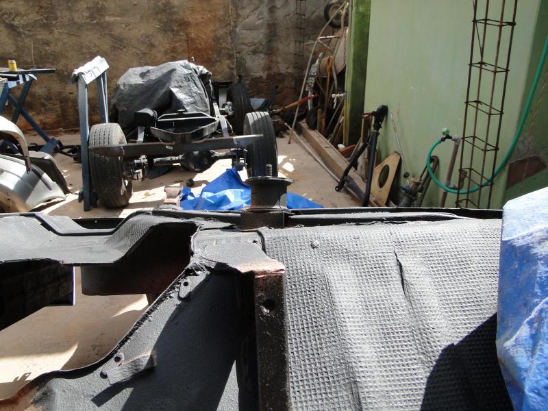

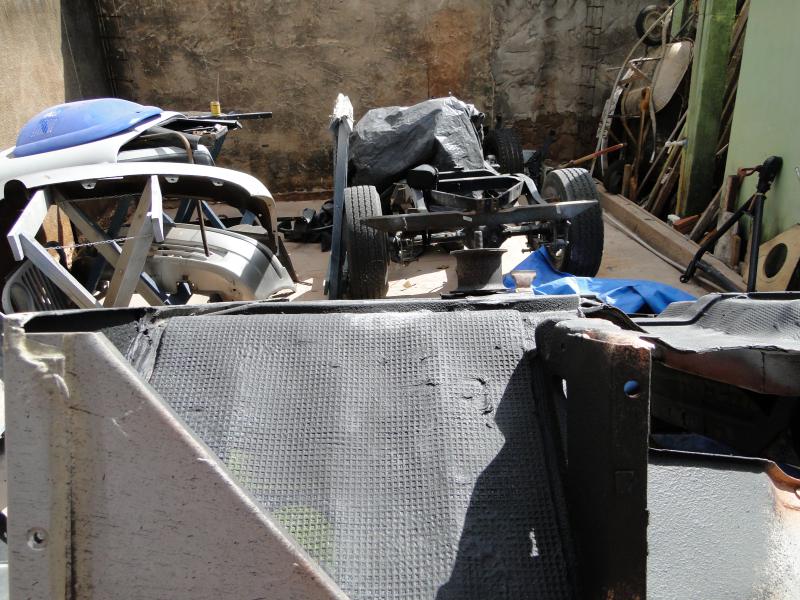

    Synchro
    5 Anexo(s)
    Obrigado, comentário destes vindo de quem entende do assunto ajuda bastante. Estou menos ansioso com isso.
    Bom, ontem não visitei a viatura, talves vá hoje de tarde e comente sobre essa dica do KPO com o rapaz, se não me engano ele ja estava aplicando nas junções e cantos usando bisnaga, mas por via das duvidas vou pedir para reforçar com pinçel, melhor exagera um pouco no cuidado e acabamento para não ter dor de cabeça no futuro. Mais fotos da manta:
    Anexo 322263Anexo 322264Anexo 322265Anexo 322266Anexo 322267
    Tai, não acho a manta mto grossa, mas não posso afrmar pq não conheco mto tbm... Mas me falaram que tem mais fina...
    Flw...
    OBS: Por dentro tnho fotos tbm, depois mando, mas ja decidi msm que vo retira de dentro e deixa só lata, mais prático, mais bonito e mais confiavel (e menos peso)....

  • 25/11/2011, 12:11

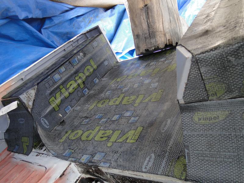

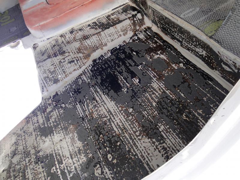

    Synchro
    5 Anexo(s)
    Amigo chinelao4x4, pode acreditar é com fogo mesmo que se prende ela... Talves um pouco de cola ajude também, não sei... Procedimento no caso aquecer bem a manta no chao utilizando uma tocha/fogareiro e depois por na lata e moldar ela...
    Quem pode explicar melhor como funciona é nosso amigo OPC+JR, que trabalha na parte civil com ela. Apanhei no começo ate entender essa técnologia ai, não veio manual hehehehehehe
    Ah, não esquenta muito não pq como ja disse, derrete...
    Flw!
    Mais Fotos:
    Anexo 322282Anexo 322283Anexo 322284Anexo 322285Anexo 322286
    Bom, estas sao do teste interno, carroceria de pernas para o ar ainda...
    Mas como dito, ja decidi reverter a situação e manter original dentro, na lata. Percebi que não ficaria legal, tiraria muitas caracteristicas do Jeep, além de ter grande risco de danifica pintura e também que ja seria exagerado demais por dentro, só por baixo ja basta...
