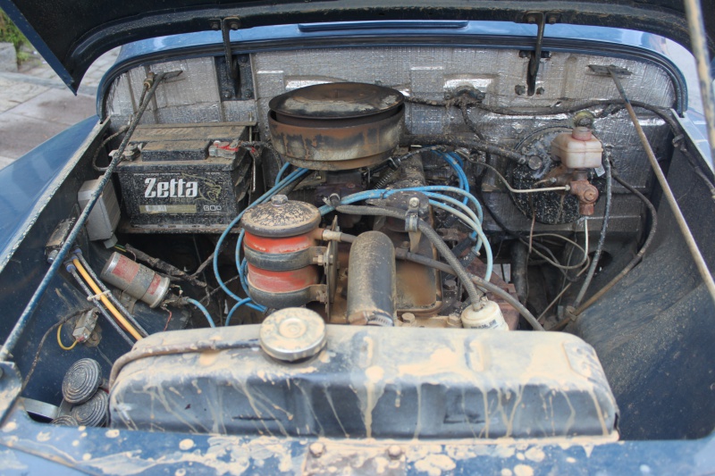

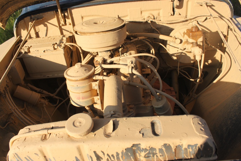

    3 Anexo(s)
    Pessoal, estou usando a fita autoadesiva da vedacit de um lado preto e do outro aluminio.....ja esta a 2 anos no cofre do motor da minha rural bf161 ( esquenta bagarai) e ta zerada, vou instalar na ranger tb, aproveitar que tirou o motor....ela cola bem no carro pq ela e feita tb para colar telhas de metal e aluminio, calhas de metal etc... ou seja e feita pra isso.
    Recomendo.... acabei de comprar uma caixa por R$ 48 no center castilho.
    Anexo 476278Anexo 476279Anexo 476280E aguenta lama e mais calor que esse motor e dificil!!
