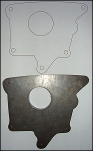

    Usuário Avatar de Cezar candelaria
    11/09/2007
    candelaria/RS
    762
    Pessoal, esse flange é bom pra adaptar da reduzidax caixa de chevete ? alguem já usou e deu problema...?Caixa de Chevette no Jeep-flange-reduzida-willys-x-caixa-do-chevette-14210-mlb2693780394_052012-o.jpg
