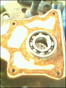

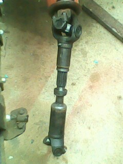

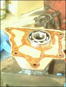

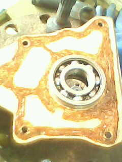

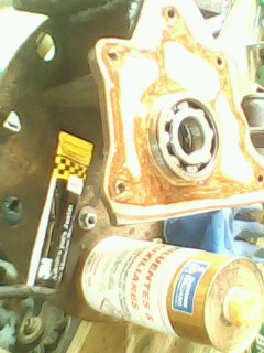

    Projeto Trupy Zupy - CJ 5 1965-img0122a.jpgProjeto Trupy Zupy - CJ 5 1965-img0123a.jpgProjeto Trupy Zupy - CJ 5 1965-img0124a.jpgProjeto Trupy Zupy - CJ 5 1965-img0126a.jpgProjeto Trupy Zupy - CJ 5 1965-img0128a.jpgProjeto Trupy Zupy - CJ 5 1965-img0125a.jpgNovas fotos, de baixa qualidade pra poder enviar mais. Colocação da CT (até que enfim) construção do cardan traseiro (all done by myself)

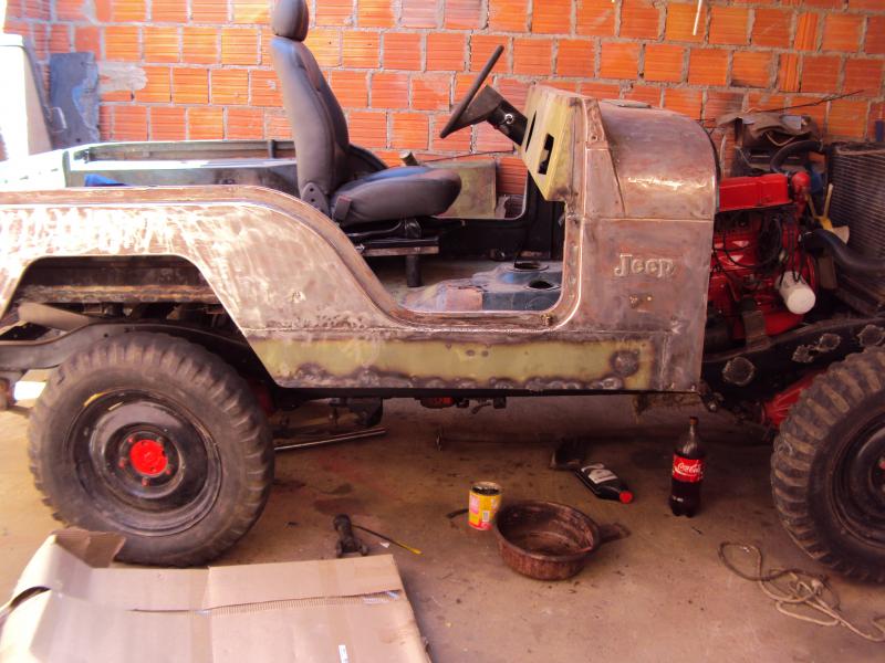

    Projeto Trupy Zupy - CJ 5 1965-dsc04404.jpgJá parece um jeep... em janeiro é pra tá andando...
