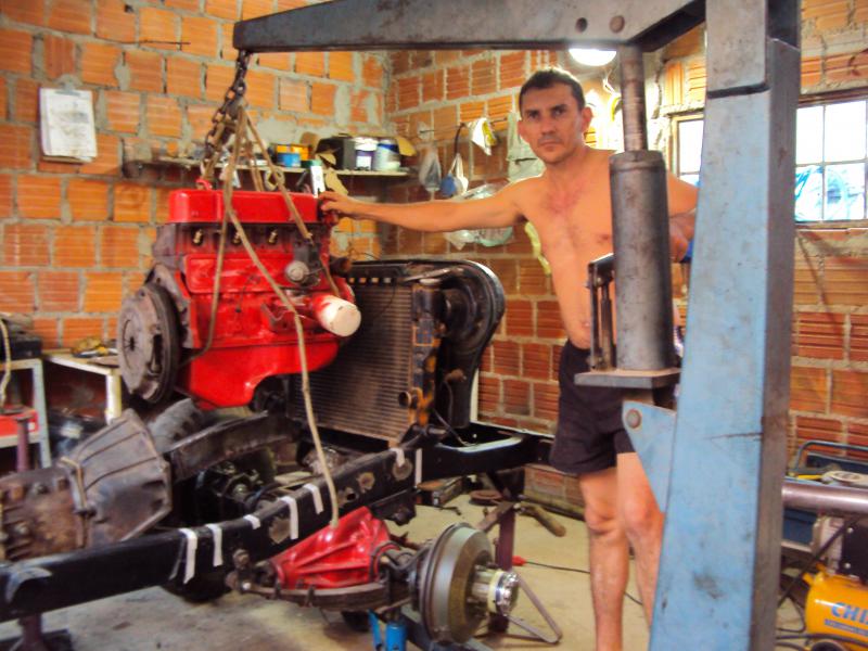

    Dodger eu comprei um motor GM151 moderno (cinza com retentor no eixo virabrequim) com tudo tudo que um motor precisa para girar.(arranque, radiador, alternador, urna para cx 5m, carbura, ignição eletronica) E ainda acompanhou uma caixa de chevete 5m.
    Deu o velho BF completo e pagei mais 600 latinhas. Falo que paguei 1200 latinhas. Convenci o dono a retirá-lo do opala dele (a vender) só pra me vender...

    vavarusso
    1 Anexo(s)
    Anexo 354501Olha ele ai, novinho. Eu ouvir o ronco dele.

    Postado originalmente por vavarusso Ver Post
    poisé, é um motor, bom, bonito e barato que se enquadra direitinho nas nossas necessidades.
    Ele num é barato pq é ruim ou niguém quer, é barato pela simples lei de oferta e procura. Tem muito motor GM 4 cil dando sopa por ai e só jipeiro que se interessa por isso, afinal foram fabricados mais de 1.000.000 de opalas, quase tudo com esse motor, o opala é um carro que a lata é fraca e se acaba com certa facilidade, ai sobra a mecanica que é muito robusta.
    ficou bacana o bicho pintado em vermelho!
    Pintei um de laranja pra amigo meu, com os detalhes em preto e acessórios em grafite ficou show de bola tbém
