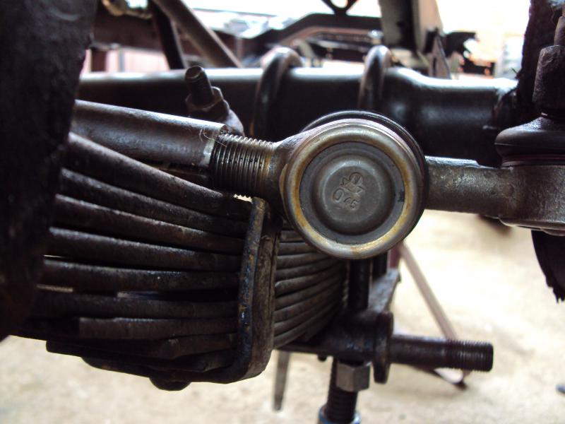

    Olá Dic3, que DH voce vc usa? Se for a do santana, como fez para a barra nao pegar no feixe? E a coluna?
    Obrigado.

    Anexo 353371Dic se coloco a abraçadeira pega, sorte que já é no final do esterçamento. Esta foto era sem o motor agora tá menos...

    Direcao eu uso a do santana, sendo caixa TRW num e ZF no outro
    No seu caso como voce usa o terminal duplo a unica ideia que me vem a cabeca é colocar um ou dois tocos de lamina de mola no sanduiche de molas para distanciar um pouco o feixe do eixo. Teria que fazer dos dois lados obviamente.
    No meu sistema eu uso a barra curta ligando a caixa à roda direita e embora seja um sistema massacrado aqui no forum ela funciona muito bem pra mim sem trancos ao passar em buracos nem desvios de rota.
    Coluna do omega/vectra/kadett/monza escamoteavel nos dois jeeps

    Não da só para colocar p terminal em cima do munhão???

    Dic, obrigado. Eu ia fazer assim como o seu, mas, falaram que dava trancos...
  • 14/06/2012, 23:58
    vavarusso
    Postado originalmente por M-Beltrame Ver Post
    T+
    Por eu teria que desmontar novamnete e inverter a conicidade dos furos??
  • 15/06/2012, 08:19
    georgevalle
    Vavarusso acredito que o M-Beltrame esta se referindo ao SOS munhão da Adap-Brasil, você vai ter que resolver esta situação aí do terminal outra opção é colocar um terminal com ângulo igual ao da sportage por exemplo (ou fazer um encaixe com ângulo) e trocar a tua barra pois na trilha com certeza vai ter situação em que a suspensão vai trabalhar muito mais que isso na foto e vai prender a direção.
    Na verdade eu quis dizer pra só passar o terminal pra cima msm, sem mexer no furo cônico. Fiz assim no meu e ate agora tudo bem.
    Qual é o problema q pode gerar???

    chinelao4x4
    nenhum ! esta é a solução. ou trocar os jumelos por uns maiores, caso forem na dianteira os jumelos.
