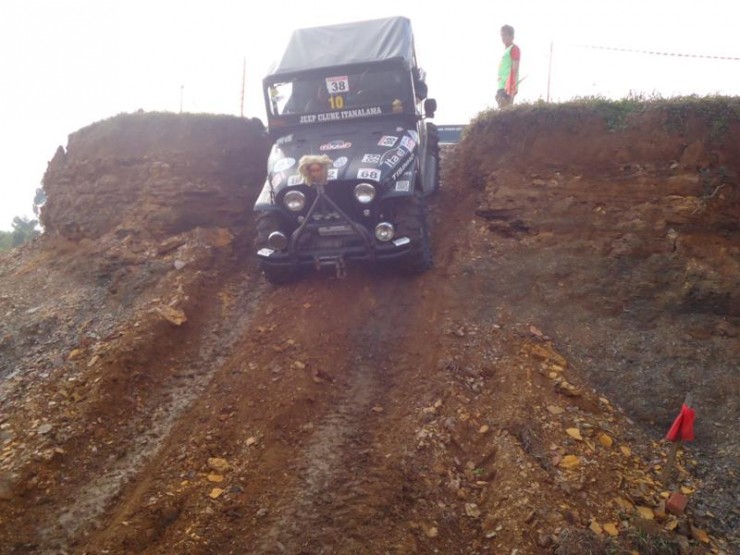

    tenho um amigo que tirou um falcon 3.6 do jeep dele e adptou um ap 1.9 e está dando pulos de alegria o willys é esse aqui e faz trilhasAnexo 356251Anexo 356252

    Dodger
    tudo é questão de custo beneficio.
    AP pode ficar bom no Jeep sim, é claro, lógico e evidente, mas trocado relações, pneus e as vezes até o cambio.
    ai tu compara preço dum motor com outro, se vais ter que trocar cambio, diferencial, pneus, etc
    depois de tudo tu avalia o motor que fica bom com menor custo final.
    Que Ap 1.9 é esse? de kombi Diesel? com seus incríveis 50cv??? trocou um motor de 140Hp por um de 50 e ficou dando pulos? tem certeza que num foi de raiva não? ehehehe
