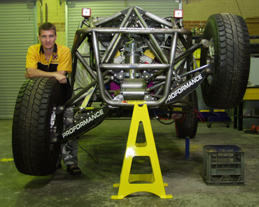

    Basta fazê-lo resistente. Usar um diferencial dianteiro de Pajero, Ranger ou similar não rola. Principalmente na traseira, tem que ser mais forte. Então o negócio é fabricar os eixos, usar um Dana 44, 46 ou até um 60 (pra quem quiser avacalhar), fabricar os semi-eixos e usar cruzetas parrudas no lugar das homo, como nesse projeto do Manitou's e o Urutu.
    Os defensores do RC não trocam os eixos rígidos por nada. Nessa aplicação deve ser o melhor mesmo. Cada um faz o que gosta, e acho muito 10 o RC dos gringos, mas vamos ser francos: não temos um deserto como o da Califórnia. E esse esporte de subir em caçambas...
    Acho que o melhor custo/benefício para o brasileiro é um 4x4 para enfrentar lama!E nesse quesito, a ausência de um eixo no meio da viatura só facilita a vida, pois não encalha tão fácil no barro.
    MSMHO...
    O bicho pega é no custo disso... Tem que fabricar praticamente tudo.
    Mesmo lá na gringolândia tem uns adeptos da suspensão independente, ao menos na dianteira. Tem um nesse vídeo do KOH:
    [ame=http://www.youtube.com/watch?v=vhg6UtIm_Ys&feature=related]YouTube - KOH 2009 Will Carter Shannon Cambell Sledge Hammer[/ame]
    A foto é pra quem acha que o curso é ruim...

    Impressionante como desce rápido...não tinha visto este vídeo... e o curso da foto é de respeito...hehehhe

    alguem teria alguma observaçao tecnica quanto ao uso destes diferenciais pra trilha pesada??????
    Não use as homocinéticas originais.
    que cruzetas possuiriam um grau de trabalho tao grande?????
    Qualquer cruzeta. O que limita a cruzeta são os garfos que se encostam. Se usar garfos que permitam uma torção maior... Ou então juntas CV.
    Garfos originais normalmente permitem um ângulo de 15° na cruzeta. A junta CV permite 30°. Esse da foto está com cerca de 24°.
    Mas não é só o ângulo da cruzeta que determina o curso. O comprimento do duplo "A" e claro, do semi-eixo também. Quanto mais longo for, mais curso vc tem. Por isso, se usar um conjunto de pick-up original, não terá grande curso. Pode usar o diferencial, mas aí tem que ver se compensa, se é dana, se existe bloqueio e outras relações pra ele...
