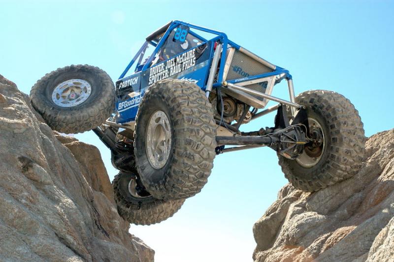

    Samukanvas,
    Só agora vi o tópico, então vou dar meus pitacos, já q essa idéia de um buggy não é exclusiva sua.
    Vc está falando de moonbuggy ou de um tubular com motor central??? Pois o conceito de ambos é completamente diferente.
    No monoposto, além do conceito peso, o conceito tamanho tb é muito importante. Um diferencial de Willys (em termos de dimensões) por exemplo seria mais aconselhável que o diferencial do Troller. Então neste caso um Rock Bone dianteiro e um D44 traseiro com a bola deslocada pra direita e semis ENSIMEC atenderiam perfeitamente. Motor eu usaria qq um q originalmente seja transversal com câmbio auto, de forma que vc coloque ele na loingitudinal e as 2 saídas de homocinética seriam ligadas em cada um dos diferenciais. Precisaria soldar o diferencial na saída do câmbio pra ficar 4x4 permanente, mas não creio q isso seja problema. Pode ser que o audi automático sirva pra esse projeto, mas não tenho certeza se o motor é transversal. suspensão com AIR FUX, sendo ambas 3-link com panhard.
    Já no caso de um tubular com motor central, onde vc poderia utilizar um motor mais potente, com câmbio auto, optaria por um V6 com câmbio ZF. Ae precisaria ver se a tcase Hilux cabe no projeto. Usar os diferencial troller com a bola de cabeça pra baixo, pra girar ao contrário não é novidade já q ele já funciona dessa forma. A diferença q o traseiro vai ficar girado em vez do dianteiro. Lembrando que isso não faz dele um high pinion. Mas se estamos falando de motor potente, já parte pra ignorância e usa pelo menos um dana 60 na dianteira, em vez de investir os tubos tentando reforçar o dif. do Troller. O ponto fraco continuará sendo semi-eixo e homocinética e não a coroa/pinhão. Dif. traseiro qq um serve, só colocar semi-eixos Ensimec. Ae a suspensão seria AIR FUX 4-link diant. e tras. obviamente dependendo do espaço disponível para os links superiores.
    Meu sonho de consumio é esse moonbuggy, conforme descrito na 1a opção.

    outra foto da parte de frente.
    Simplesmente espetacular.
    moonbuggy rulessss

    Citação Postado originalmente por equipeminas4x4 Ver Post
    Samukanvas,
    Caro Mestre Marcel,
    Eu quero um desses da foto tb!!!!
    É mais ou menos essa a idéia. Só que eu pretendo montar com o que tenho em casa se tiver tempo, dinheiro e conhecimento pra construir um bichinho desses...
    bjundas

    Diferencial de Troller é muito largo pra esse tipo de projeto. Repara nas fotos como esse carro é pequeno. Se comprar 02 carcaças de diferencial D44, talvez seja melh0or pra iniciar o projeto. No dianteiro, usa somente a bola, o resto munhões e semis da Ensimec. No traseiro um de Rural cortando a canela lado direito, já joga a bola dif. pro lado e usa semis Ensimec tb.
    Não sei que motor e câmbio vc tem pra usar no projeto.
    Taí uma idéia boa.... Essa do diferencial deslocado vai ocorrer, ainda mais que pretendo sentar na mesma linha da ct com um único fundo plano.
    Motor e cambio de cherokee auto + atlas.

    Citação Postado originalmente por samukanvas Ver Post
    com essa mecânica num tem como fazer um moonbuggy. No mínimo vai ser um biposto.
