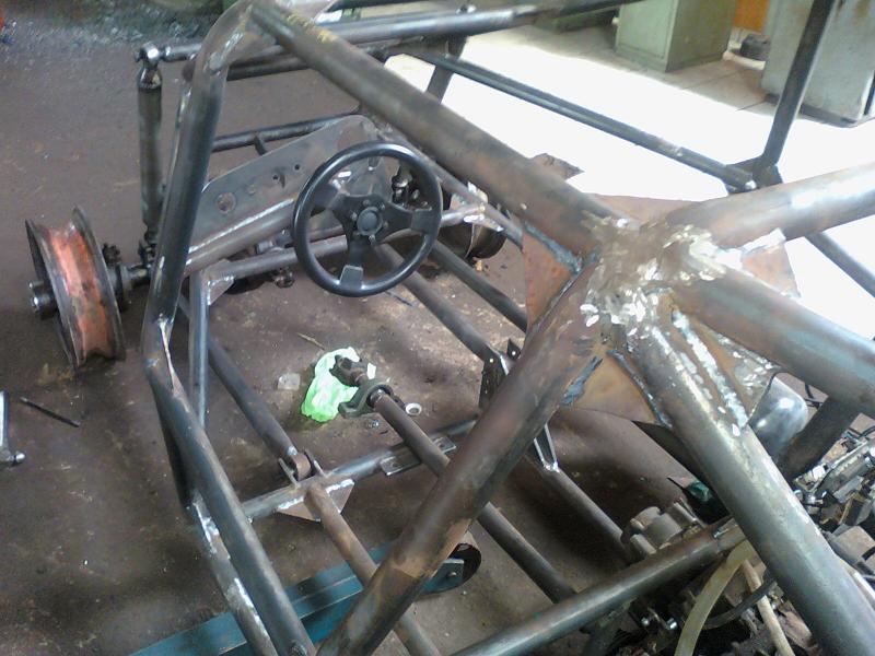

    Parabéns pelo projeto. Qual foi a solução para a articulação dos braços? Terminais ou buchas?

    usei rtulas GE30 com um suporte feito no torno soldado ao link internamente coloquei uma bucha de aco pra reduzir o furo para 1/2
