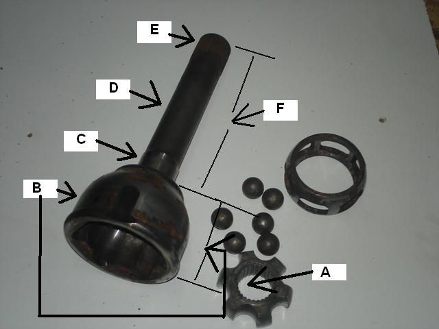

    Citação Postado originalmente por samukanvas Ver Post
    Cara, se puder me quebrar essa, fico te devendo um pastel com caldo de cana quando te encontrar...
    Catei uma foto qualquer na internet para ficar melhor:
    A- Ponta do semi-eixo: = 29,5mm de diâmetro - 27 estrias
    B- Caneca: 90,3mm de diâmetro - 60,6mm de comprimento
    C- Assento da bucha: 33,4mm de diâmetro - 25,0mm comprimento
    D- Eixo: 31,6mm de diâmetro - 120mm de comprimento
    E- Estrias: 32,6mm de diâmetro - 33,0mm de comprimento - 30 estrias
    F- Comprimento do eixo: 178mm

    Citação Postado originalmente por Giovani Ver Post
    PQP!!!! Tu é o cara!!!
    Muito obrigado mesmo!!!

    as quebras de semieixo geralmente sao no estriado ou no meio do eixo?
    tenho um fornecedor que vende barras retificadas e temperadas de 1045 e 4340 ai eh abrir o estriado com a retifica
