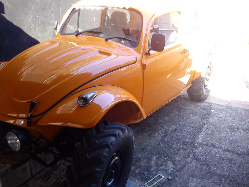

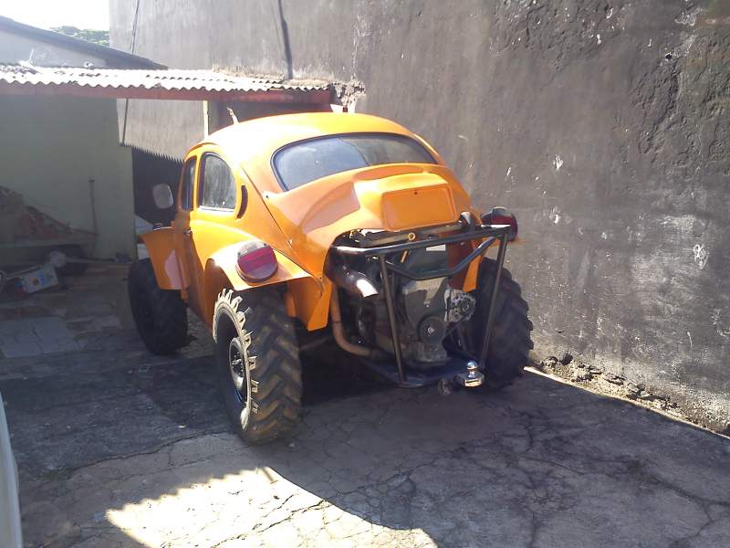

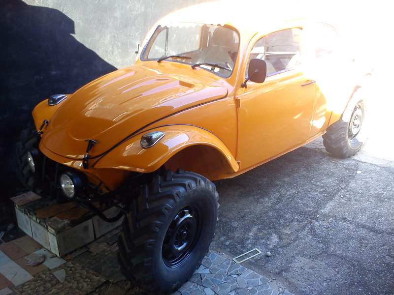

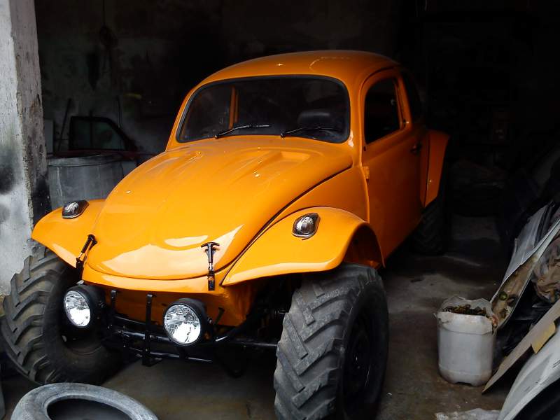

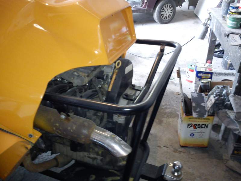

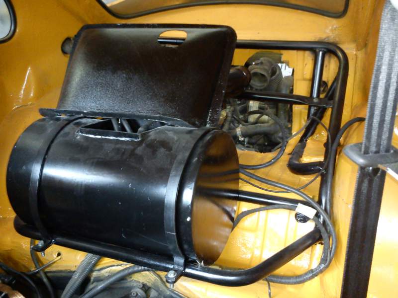

    Anexo 406342Anexo 406343Anexo 406344Anexo 406345Anexo 406346Anexo 406347Anexo 406348Pessoal,
    Depois de algum tempo sem postar, anexo novas fotos do meu brinquedinho. Busquei hoje na funilaria... Agora falta apenas alguns acabamento internos, buscar o estribo na oficina e finalizar a documentação (isto tem me dado mais trabalho). Seguem algumas fotos. Vou tirar mais fotos em breve e coloco para vocês.

    Muito bonito o Baja...
    Este faróis diant. são de moto?
  • 17/04/2013, 18:31
    rparisot
    Farois !!
    Postado originalmente por leobnaval Ver Post
    Opa, Leobnaval, obrigado !
    Sim , são farois de CG 150. Fizemos uma adptação neles com uma lampada pingo para ele ter lanterna tbem....
    Abraços !

    outra pergunta.. qual boia você usou no seu tanque e que tanque usou.. porque estou colocando um painel do g3 e tenho o tanque da kombi.. vlw
  • 18/04/2013, 14:33
    rparisot
    Postado originalmente por vinijost Ver Post
    Estou usando o conjunto corpo/bomba boia do Ford Ka 2012. Meu tanque foi fabricado em aço inox(apesar de eu ter pintado de preto e ter gente querendo me matar!!rs...Mta gente fala que eu deveria ter polido o inox) com uma flange para adptação deste conjunto de bomba. Quanto a precisão do marcador de gasolina, como estou usando injeção original/painel original, com o software Vag-Com eu consigo realizar a calibração para que o marcador seja o mais preciso possivel.
    Apenas como informação, a mesma calibração pode ser feita para o diametro da roda para que a velocidade fique o mais real possivel devido o tamanho dos pneus !
    Abraços !
