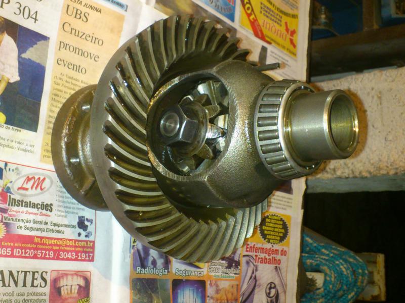

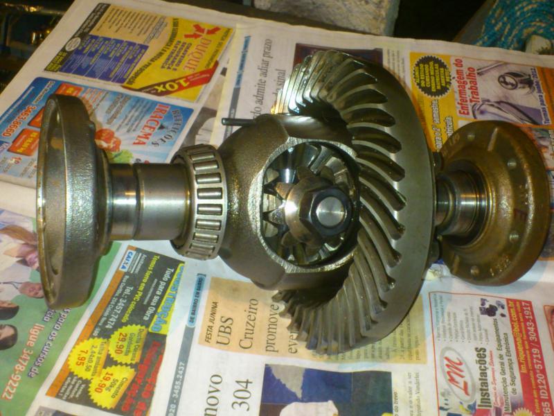

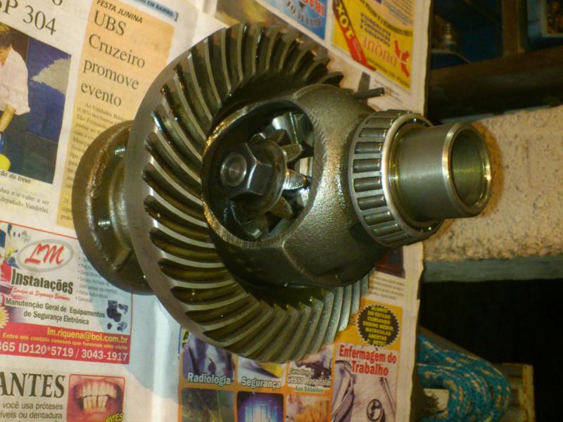

    rparisot
    4 Anexo(s)
    Bloqueio pronto !!!
    Apesar de estar um pouco ausente no forum, o projeto continua em andamento. O grande problema é que agora que estou perto de finalizar são mtos detalhes e isto acaba consumindo um tempo grande.
    Acabei de receber as fotos do diferencial blocado 80%. Meu amigo que realiza o serviço irá encaminhar fotos melhores para que possa divulgar o trabalho feito por ele.
    Minha previsão é levar o carro sabado para meu mecanico iniciar a parte de freio...
    Vamos aguardar....
    Ps.: O projeto da Brasilia tbem já começou e o chassi já está 100% finalizado. Vou abrir o topico e compartilhar com todos vocês !!
    Abraços !Anexo 357220Anexo 357221Anexo 357222Anexo 357223

    miguéh
    guri tu vai ter que soldar essas porcas, se não sai td correndo de dentro do diferencial! se tu já monto sem trava tira fora e ajeita vai por mim já me istrepei com um bloqueio desses

    FUKETEIRO
    Postado originalmente por rparisot Ver Post
    Vamos aguardar....
    Olá, eu tenho desse blococo, mas com molas atras das porcas, se não tiver as molas vc vai ter que ficar desmontando para apertar que elas afrouxam com o tempo....hehe, abraço.

    Nilson666
    Belo trabalho das planetarias,da uma deretida de eletrodo,e ja éra fica blz.Até

    rparisot
    Eu esqueci de comentar nas fotos que ainda faltava fazer a trava da porca.. realmente ela sera soldada antes de montar....
