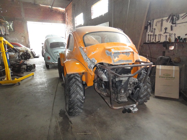

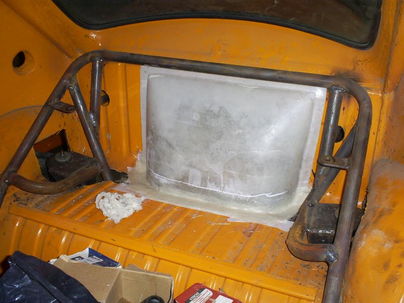

    rparisot

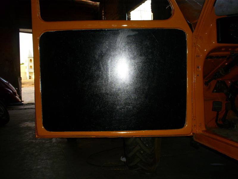

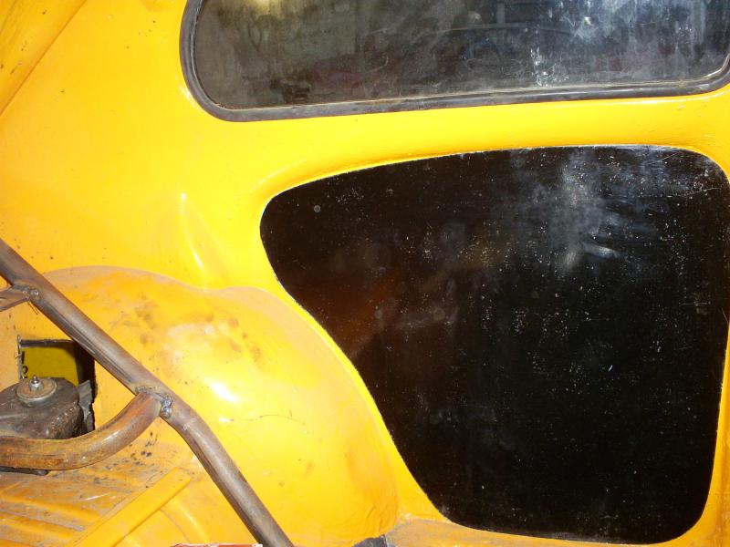

    4 Anexo(s)
    Mais fotos !!!
    Recebi hoje mais algumas fotos do Bajão, e como de costumo eu recebo ou tiro e já posto !!!! Hoje eles me mandaram os foros das portas que fizemos em fibra, e a tampa interna do motor (devido o corte na lata).
    Seguem as fotos !!!
    Abraços pessoal
    Obs : Pessoal ,não sei se é permitido, mais eu gostaria de compartilhar os telefones dos caras que estão trabalhando no Baja (o cara do chassi e da fibra) A oficina fica em Sta Barbara d Oeste interior de SP e vocês que gostam de gaiolas iriam ficar malucos com as gaiolas que o cara faz.. ele é especialista nisto.. se puder, vou postar os cartões deles aqui no meu topico... Acho que será de grande utilidade para todos....
    Anexo 346111Anexo 346112Anexo 346113Anexo 346114

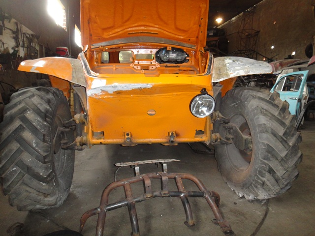

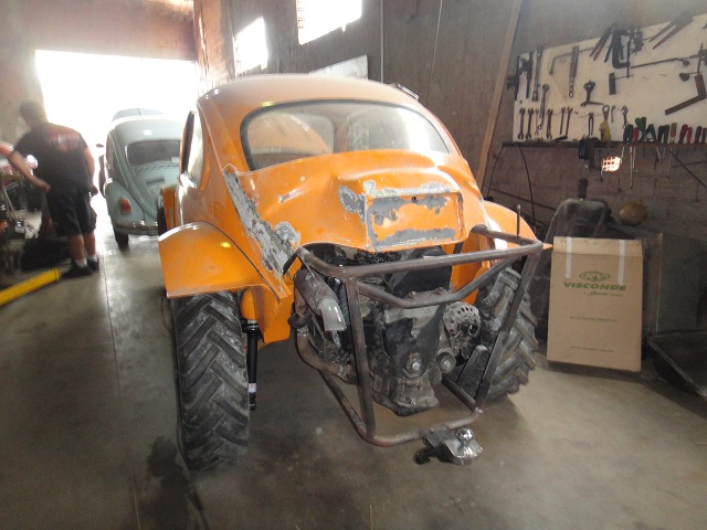

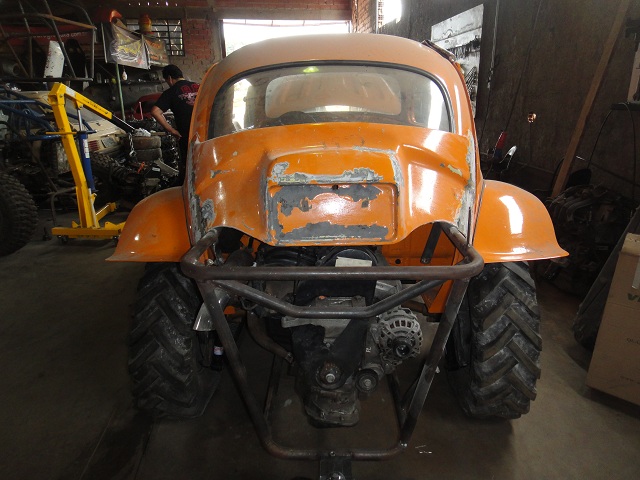

  • 14/05/2012, 20:07
    rparisot
    9 Anexo(s)

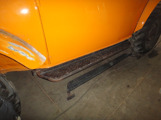

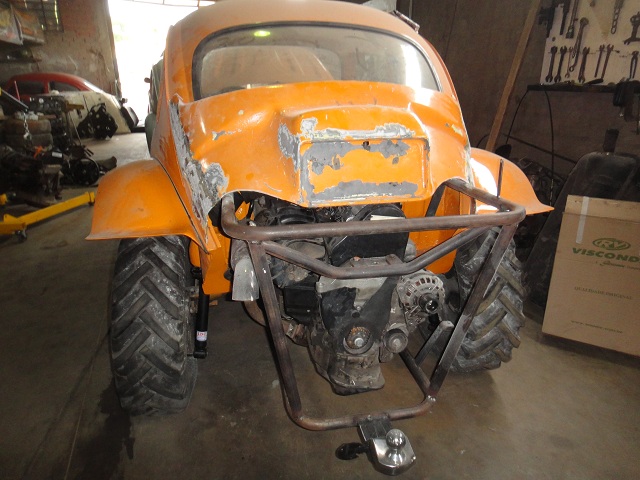

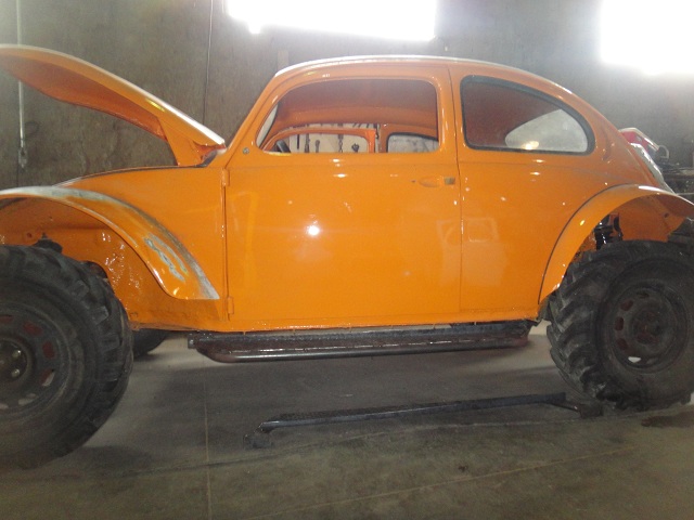

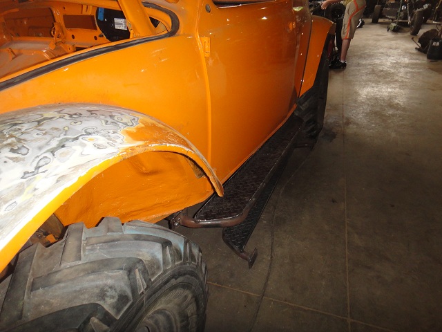

    Atualizações
    Fui ver o carro este final de semana... Foi preciso alterar o modelo do radiador que estavamos usando (agora vamos colocar o radiador do uno que vem com o reservatorio de agua junto) Nas fotos ainda não mostra ele adptado mais ficou show de bola....
    A tampa traseira para mim ficou mto linda, foi feito um corte nela e alongada para que ela ficasse no lugar original... Eu gostei mto do resultado final...
    Agora falta pouca coisa...
    Vou postando as novidades !
    Abraços !Anexo 347354Anexo 347350Anexo 347351Anexo 347352Anexo 347353Anexo 347355Anexo 347356Anexo 347357Anexo 347358
