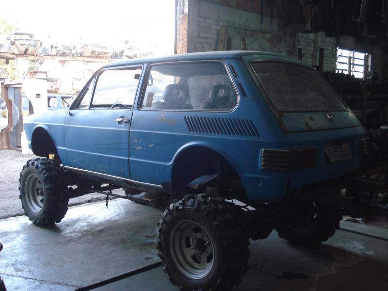

  • 18/03/2012, 23:20
    autodemolidora
    3 Anexo(s)
    Boa noite.
    Vc comentou que vai faze uma Brasilia.
    To fazendo uma tbm...
    Anexo 336610 Anexo 336612 Anexo 336616

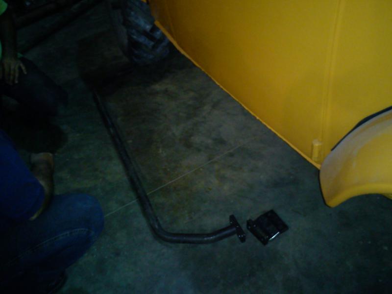

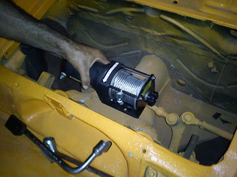

  • 13/04/2012, 22:28
    rparisot

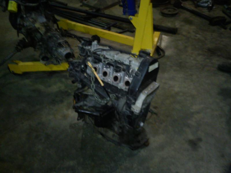

    10 Anexo(s)
    Fase Final Começou !!!
    Esta semana o Abrao começou a fazer o carro. Agora mais uns 10 dias e toda a parte de adaptação do motor , parachoques e estribos vai estar pronta.
    Seguem algumas fotos que acabei de tirar. O parachoque dianteiro está quase pronto. Já tem a foto da flange no motor instalada e um esboço de como vai ser o estribo. Ainda vai ter o "chão de busão" no estribo.
    Tbem tem fotos do trabalho que estamos fazendo para adptar o guincho eletrico dentro do capo. Vai ficar mto lindo !
    Tbem coloquei uma foto do coração do Baja !!!
    Abraços !Anexo 341212Anexo 341224Anexo 341222Anexo 341221Anexo 341219Anexo 341218Anexo 341216Anexo 341215Anexo 341213Anexo 341225

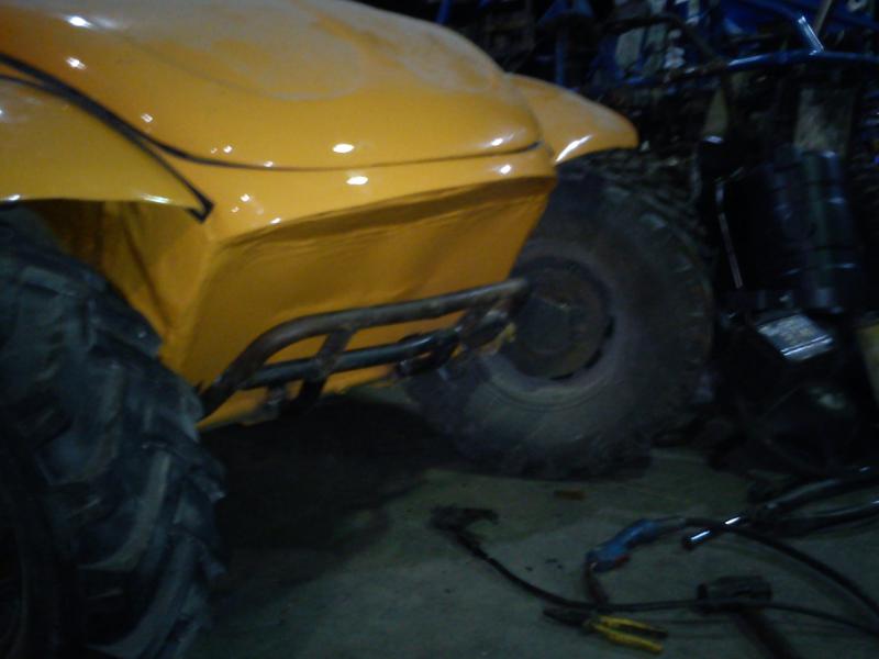

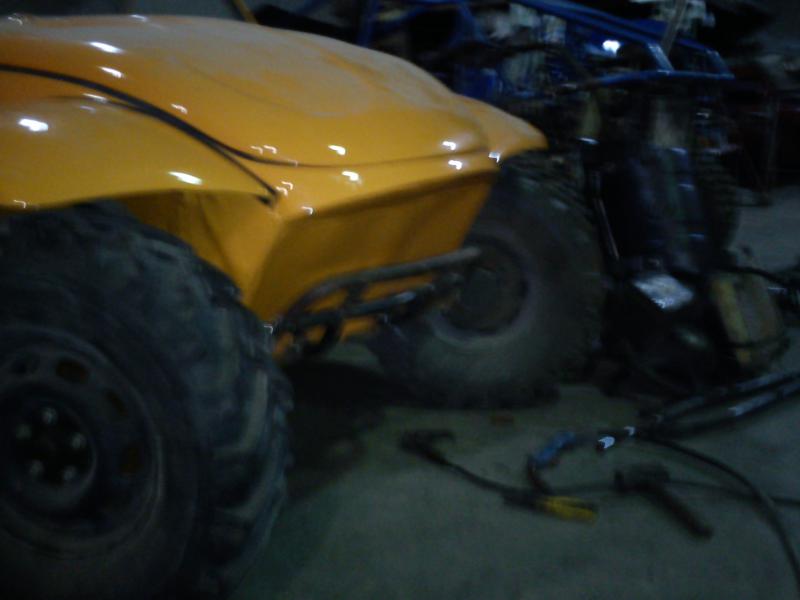

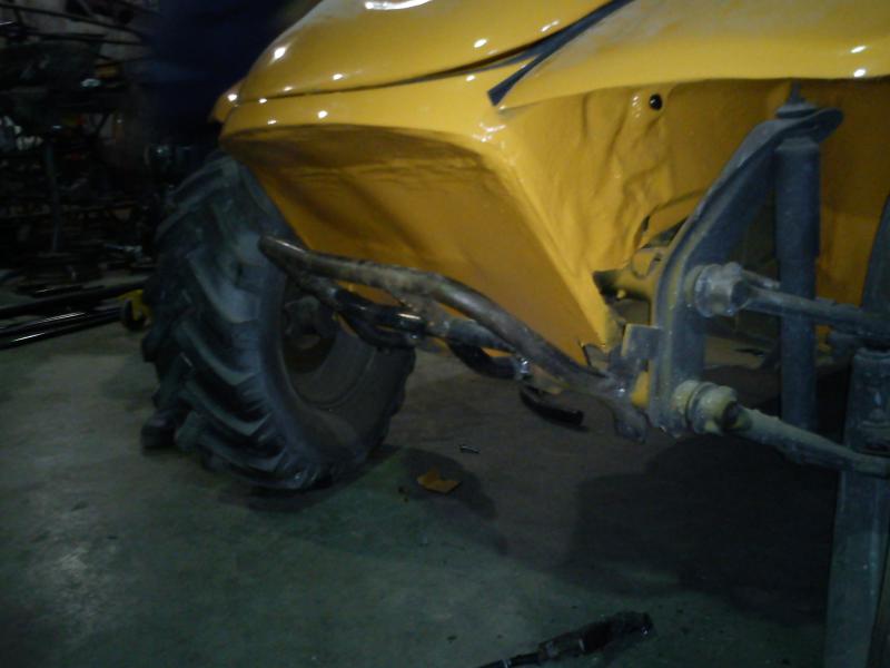

  • 20/04/2012, 22:58
    rparisot

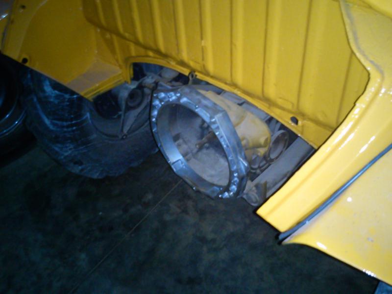

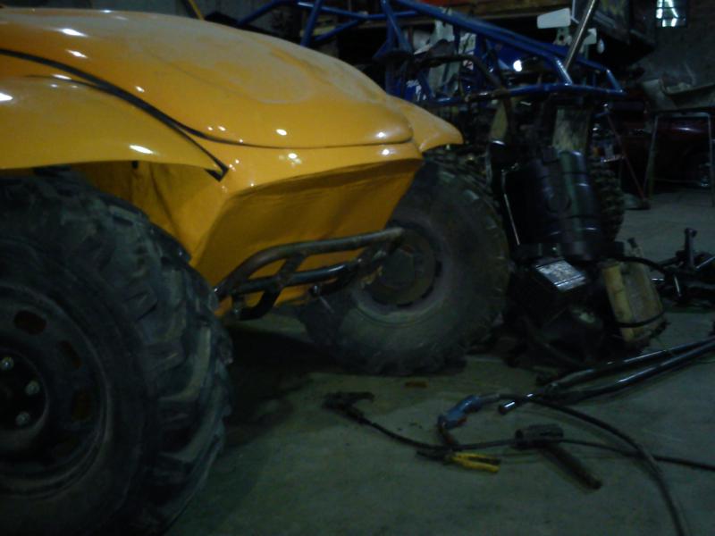

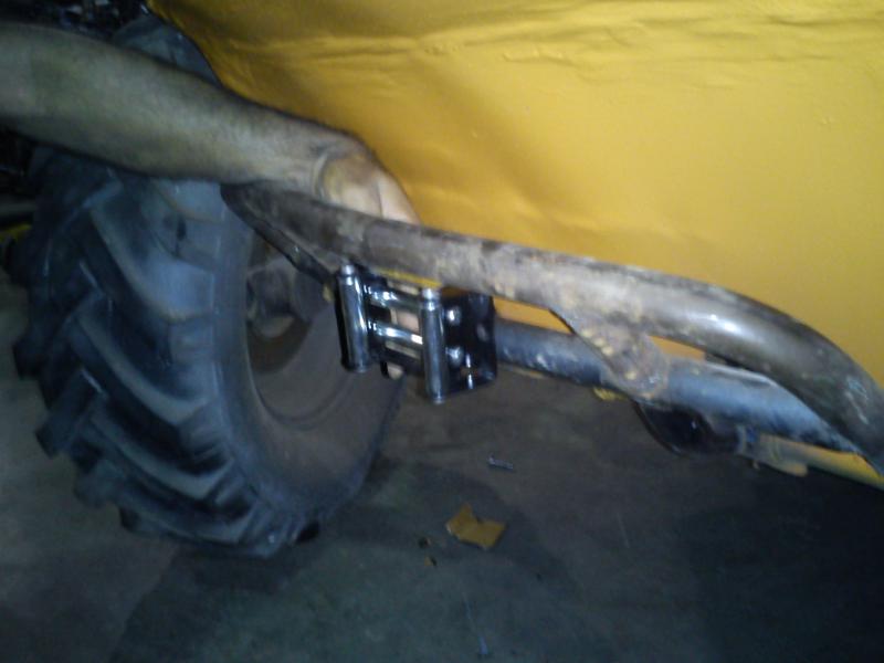

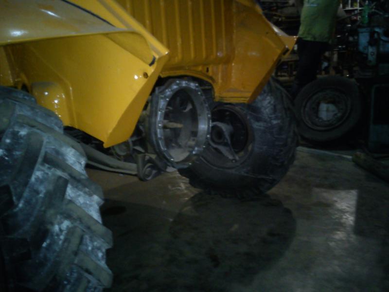

    12 Anexo(s)
    Agora tá quase !!!
    Hoje fui ver o Bajão e realmente eu acho que quando criei o topico eu falei a verdade. É O BAJA MAIS LINDO DO BRASIL !!!! eu sei que isto tá parecendo coisa de pai coruja, mais é que eu realmente gostei muito do resultado. Vou explicar melhor as fotos...
    Temos o motor já no lugar, os estribos também apenas faltando o "chão de busão". Os paralamas dianteiros foram remodelados, pois se observarem nas fotos anteriores a ponta dele estava mto proximo dos pneus. Com a remodelagem ganhos uma altura muito legal. O painel de Gol G5 tbem já está sendo adpatado com uma peça em fibra. O Motor como é um AT EA111 foi preciso realizar um corte na traseira do carro como pode ser visto nas fotos caso contrario ele não caberia. Agora ali sera feita uma tampa de fibra para que possa ter acesso em caso de manutenção. O tanque tbem vai ser adptado ali naquele espaço onde era o chiqueirinho. Na frente, o parachoque ficou pronto e podem ver o trilho do guincho já nele. A base do guincho tbem já foi feita e ele ficara ali embutido conforme ficou na foto. Antes que vcs percebam, já vou avisar... A frente está um poukinho torta do lado esquerdo.. é a peça que dá o acabamento do capo.. Já estamos providenciando o alinhamento tbem !!!!
    Assim que tiver mais fotos, vou postando !!!!
