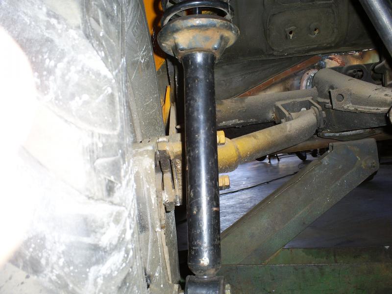

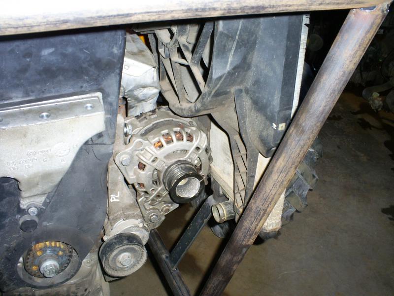

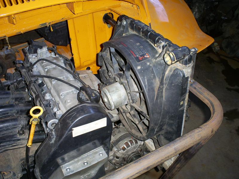

  • 23/04/2012, 23:33
    rparisot
    10 Anexo(s)
    Mais fotos !!!

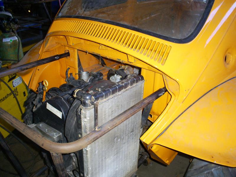

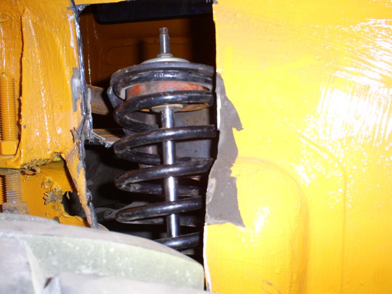

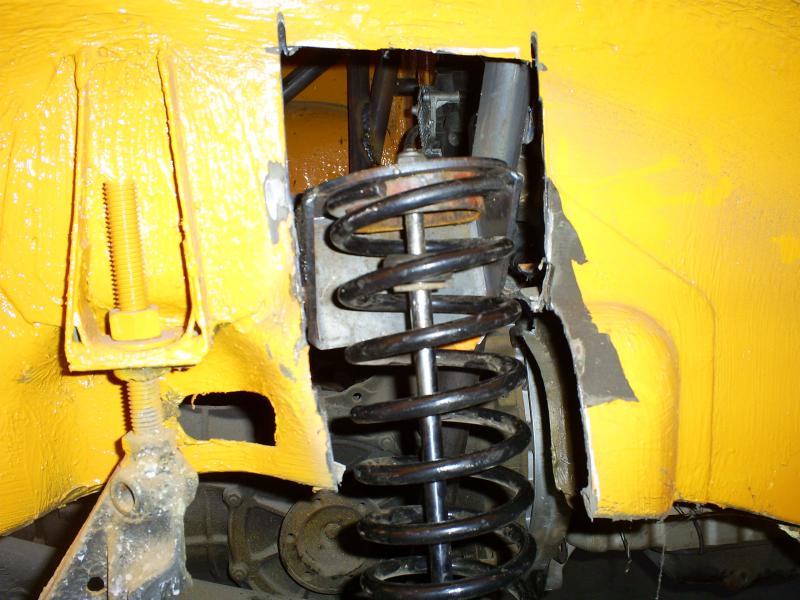

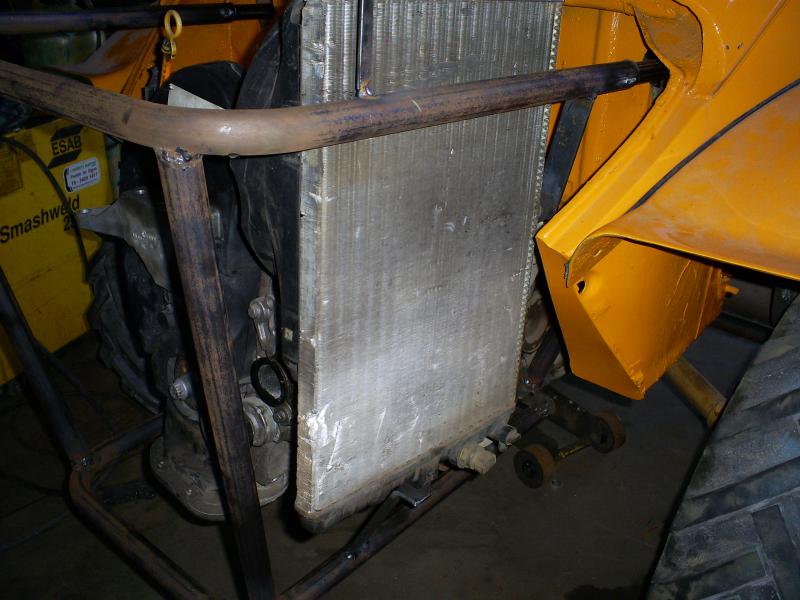

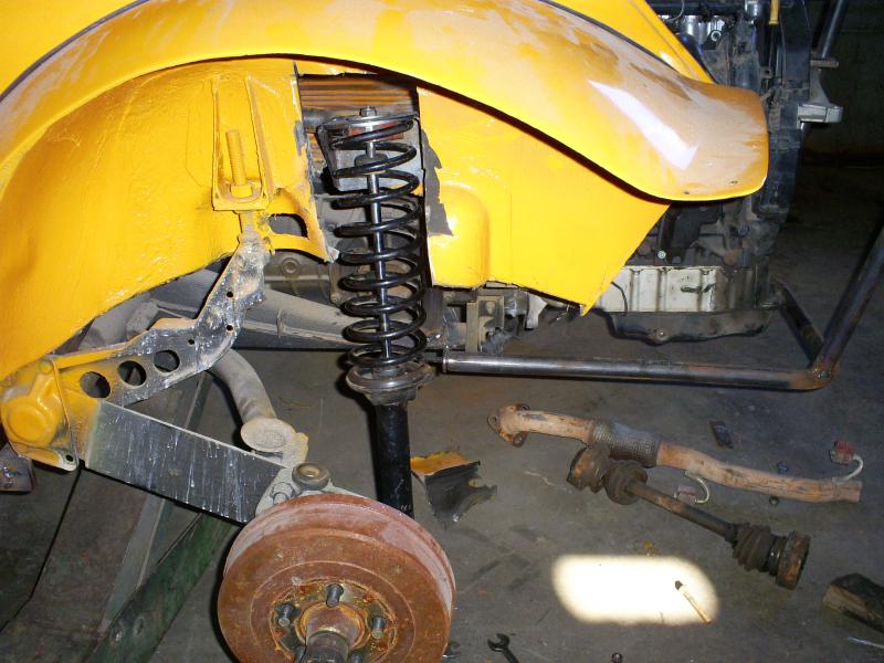

    Hoje eu recebi as fotos da adptação do radiador e também da instalação dos amortecedores traseiros com molas... Foi preciso fazer um corte na lataria do carro para adpta-los... Agora depois vamos fazer uma capa para dar um acabamento. Mais ficou mto bom !!!
    Abraços !Anexo 342956Anexo 342958Anexo 342957Anexo 342965Anexo 342964Anexo 342963Anexo 342962Anexo 342961Anexo 342960Anexo 342959

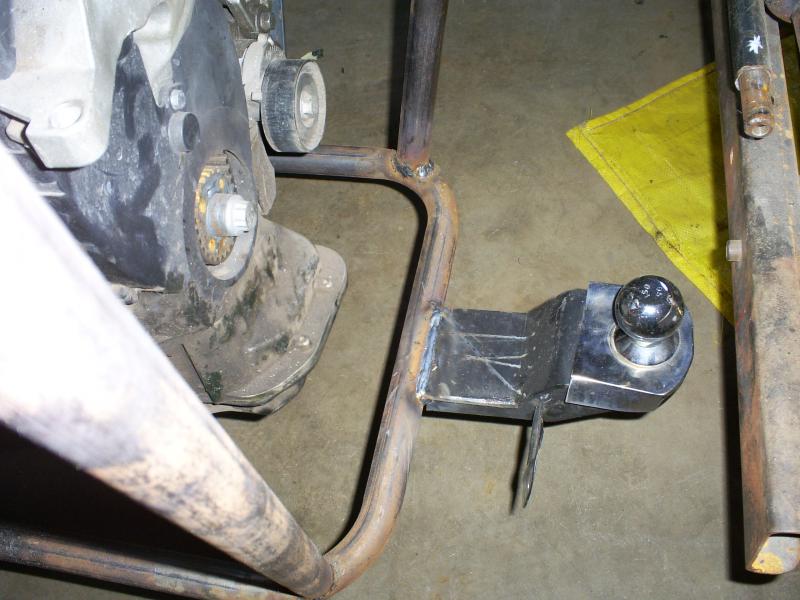

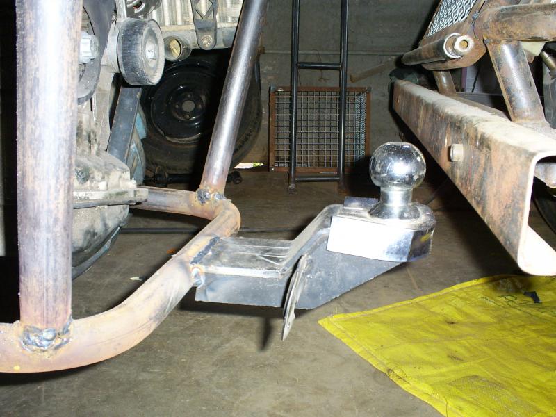

  • 28/04/2012, 18:55
    rparisot
    9 Anexo(s)
    Mais fotos !!

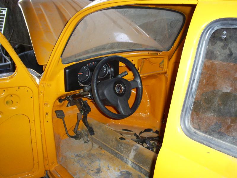

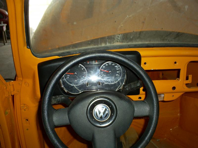

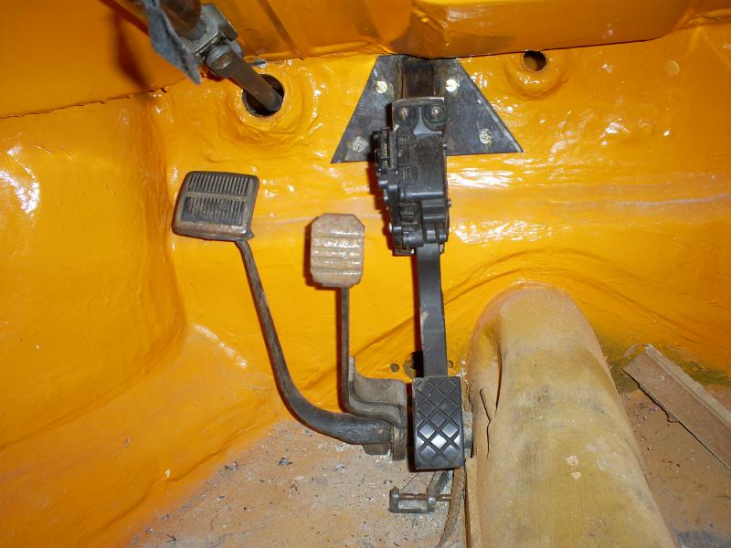

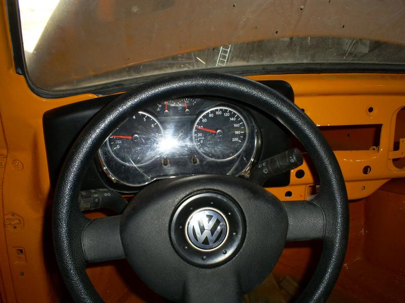

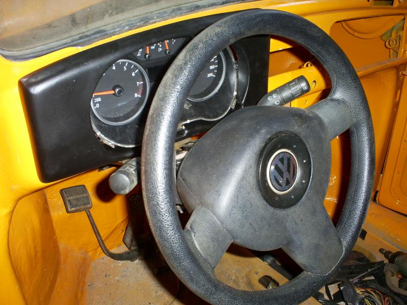

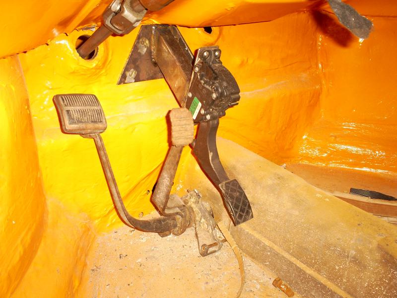

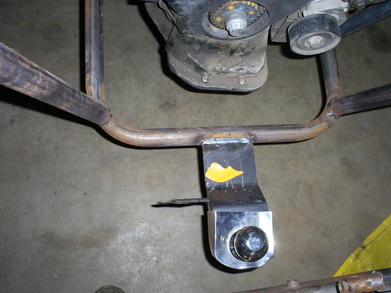

    Seguem novas fotos do painel adptado, volante e chave de seta. Tbem tem as fotos dos pedais que serão usados... O acelerador é o eletronico e freio e embreagem vou usar do fusca mesmo. Tbem colocamos engate para usar com towbar se precisar rebocar alguem ! rs
    Abraços !Anexo 343746Anexo 343745Anexo 343744Anexo 343747Anexo 343748Anexo 343749Anexo 343750Anexo 343751Anexo 343752

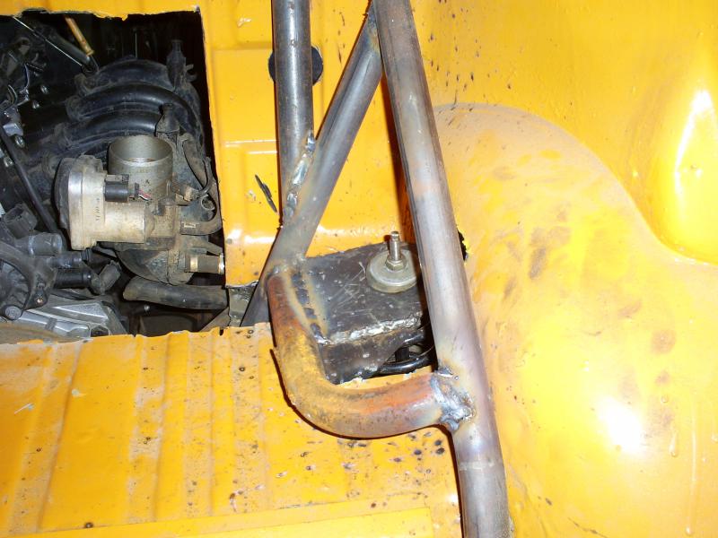

    Seguem novas fotos.. Agora o tanque já foi para o lugar dele. O escolhido foi um tanque de Ford Ka 2012. Na frente podem perceber que já fizemos o alinhamento do acabamento do capo e agora a frente ficou show de bola. O reservatorio de agua do radiador tbem já foi adptado.
    Agora falta pouca coisa... Vou comprar os farois de milha para fazermos as adptações, e duas curvas de escapamento para matar mais um item. Como forro de porta estamos fazendo eles em fibra e tem uma foto que da para ver como eles estão ficando !! Vai ficar mto legal !
    Agora falta acertar a fibra da asa do motor, finalizar o painel e fazer a tampa que vai ficar atras do tanque. Assim que tiver mais novidades eu vou postando!
