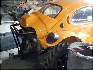

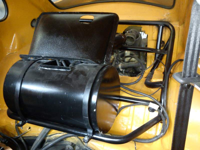

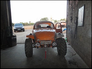

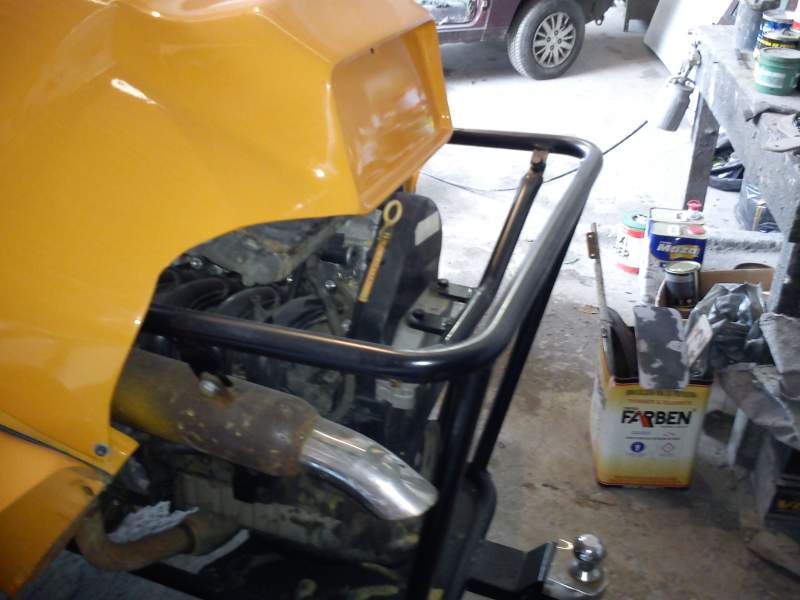

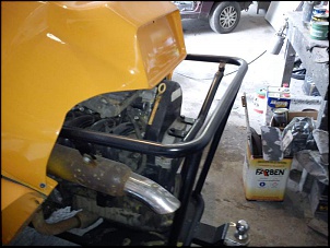

    Hoje tive o imenso prazer de dar a primeira volta no meu Baja. As impressões foram as melhores possiveis. O carro ficou muito forte !!!
    A volta foi mto pequena pois precisamos realizar um alinhamento de rodas dianteiras para poder fazer um teste mais profundo... De qualquer forma foi muito positivo. Tudo funcionando, radiador, sensor de velocidade (depois vou mostrar como foi feito é de tirar o chapéu), farois, setas, painel,conta giros, luz piloto do radiador, tudo 100%.
    Vamos fazer o alinhamento da dianteira e se não melhorar a dirigibilidade, vamos fazer algumas mudanças no sistema de direção. Na traseira também vamos fazer um alinhamento da cambagem !
    Não consegui fazer um video hoje mais durante a semana vamos ter realizado mais ajustes e tento fazer um filme com todos os detalhes do carro.

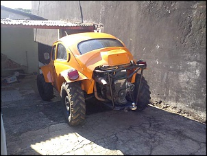

    Segue uma foto da traseira(sem a tampa de fibra) e da frente para verem como ficou...
    Ainda tem os estribos laterais que já estão prontos e pintados a pó mais vou colocar somente depois que fizer a pintura do carro novamente.
    Abraços !!!

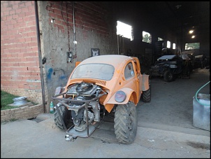

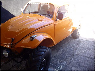

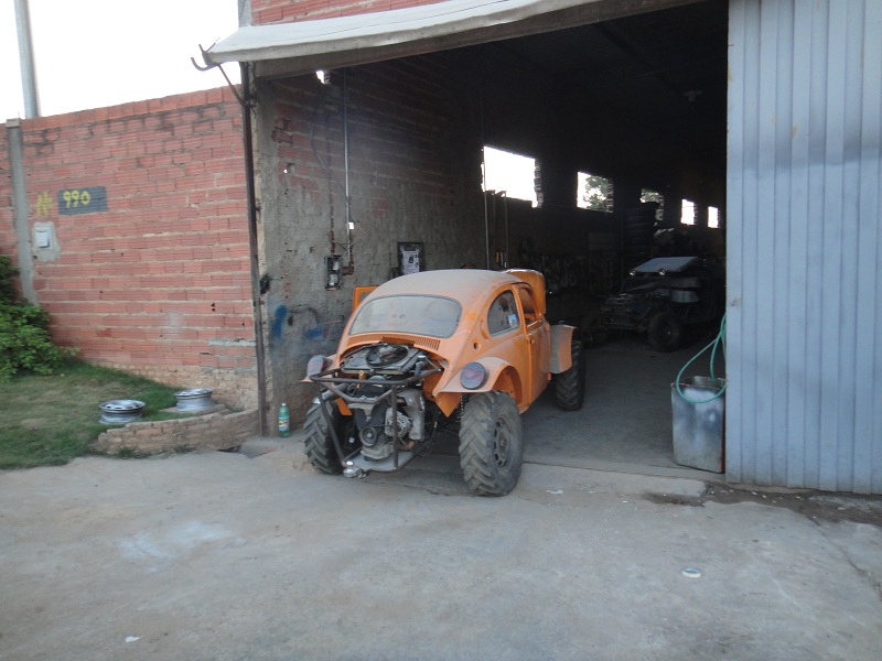

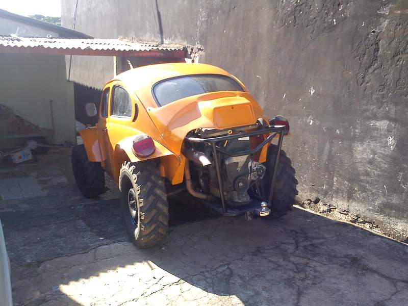

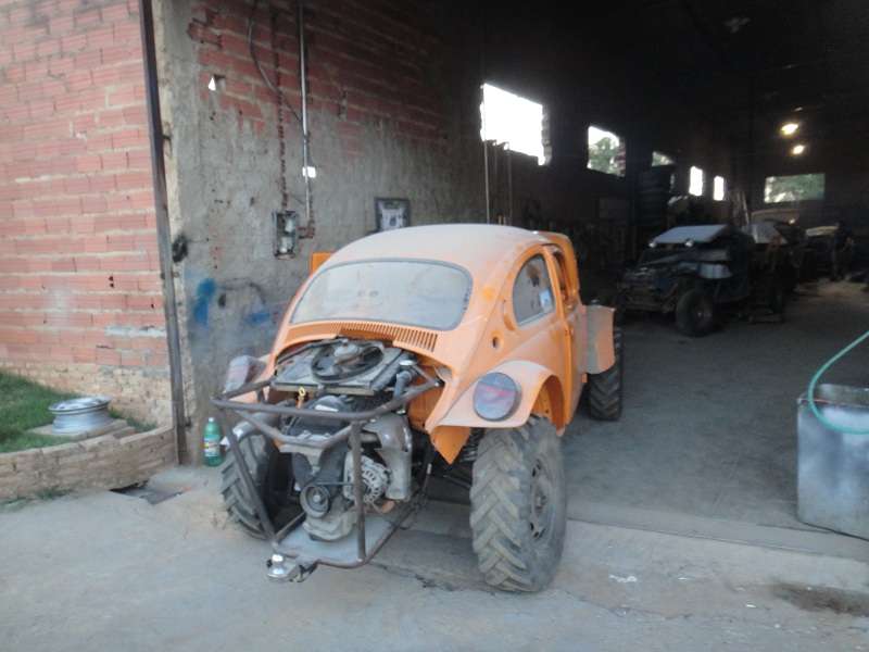

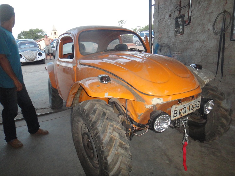

    Ando meio sem tempo de escrever no forum... O projeto avançou mais ainda... Ja demos algumas voltinhas no carro e posso dizer que ficou mto 10. O sistema de direção foi mudado, invertemos o braço pitman para a frente e fizemos como nos velhos jeeps... agora a barra de direção fica a frente do carro, para fora do capo. Além disto, mudamos o local onde estava soldado os terminais da direção na roda e o resultado é um volante mto mto macio. Como resultado, o parachoque dianteiro sofreu algumas alterações, pouca coisa apenas para comportar a nova barra de direção. Hoje comprei o tubo de Inox para finalizarmos o tanque de combustivel visto que eu não gostei do tanque que comprei (Ford Ka). Como o tanque é interno, achei que ficou feio. Agora é finalizar o tanque, acertar o freio de mão que vamos usar registro ao inves de alavanca .
    As primeiras impressões nas voltinhas que demos é que o carro ficou mto nervoso (ficou forte) . O maior problema é que ele tá mto desalinhado/cambagem e isto dificulta os testes em asfalto pois se torna ate perigoso a direção. Mais acertando isto é pintar novamente e ir para a trilha.
    Vou postar fotos em breve !

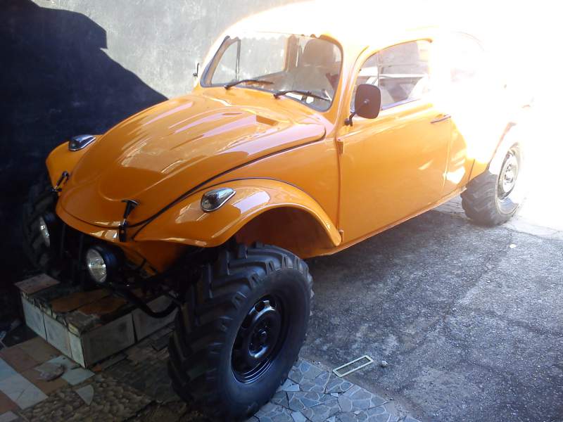

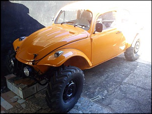

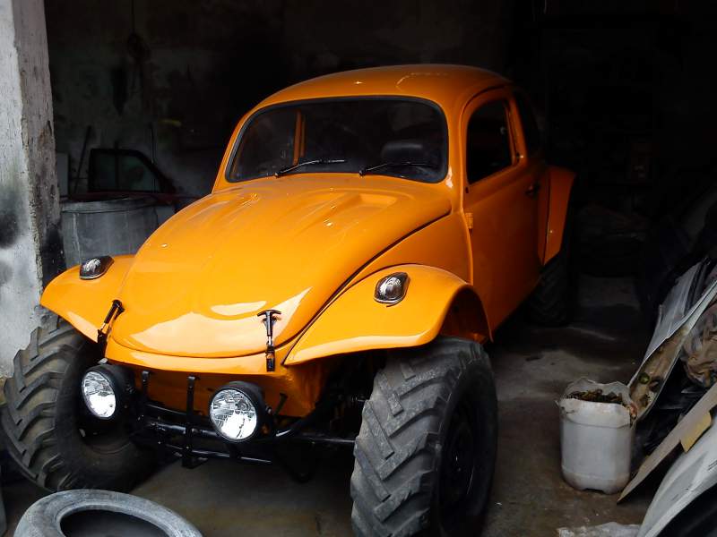

    Nascimento do Baja mais lindo do Brasil-dsc00748.jpgNascimento do Baja mais lindo do Brasil-dsc00749-2-.jpgNascimento do Baja mais lindo do Brasil-dsc00750-2-.jpgNascimento do Baja mais lindo do Brasil-dsc00751-2-.jpgNascimento do Baja mais lindo do Brasil-dsc00754-2-.jpgNascimento do Baja mais lindo do Brasil-dsc00755.jpgNascimento do Baja mais lindo do Brasil-dsc00756.jpgPessoal,

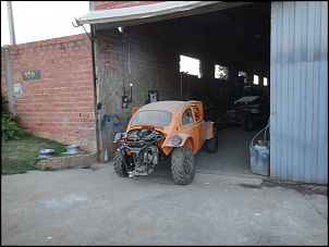

    Depois de algum tempo sem postar, anexo novas fotos do meu brinquedinho. Busquei hoje na funilaria... Agora falta apenas alguns acabamento internos, buscar o estribo na oficina e finalizar a documentação (isto tem me dado mais trabalho). Seguem algumas fotos. Vou tirar mais fotos em breve e coloco para vocês.
    Abraços !

    Este faróis diant. são de moto?
    Farois !!
    Muito bonito o Baja...
    Opa, Leobnaval, obrigado !
    Sim , são farois de CG 150. Fizemos uma adptação neles com uma lampada pingo para ele ter lanterna tbem....
    Abraços !

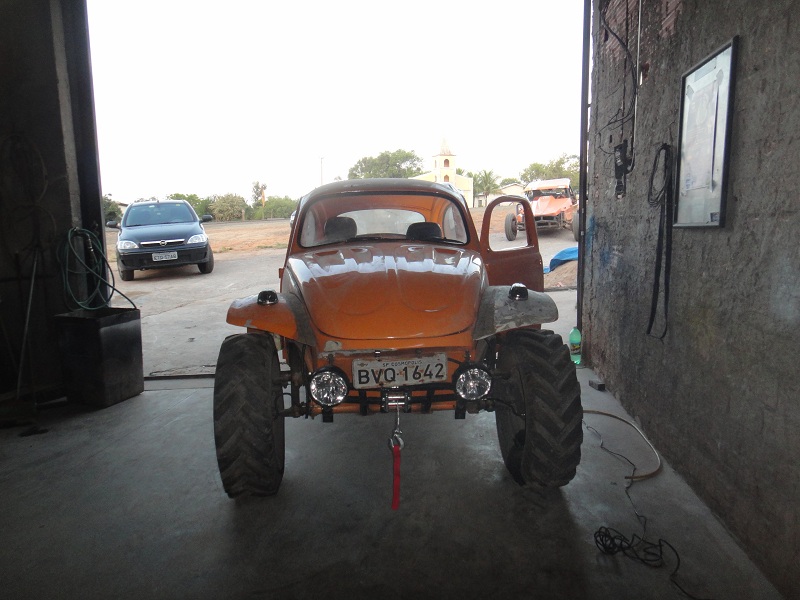

    Opa amigo,
    Muito obrigado.... Preciso postar fotos novas pois ele tá modeste a parte mto bonito. Agora diria que está 99% finalizado. Já está emplacado, documento consta todas as alterações, tdo certinho.... Vou tirar algumas fotos e postar para vocês.
    Quanto ao Kit de fibra que uso, posso te passar o contato do cara que fabrica... ele tem os kits ...
