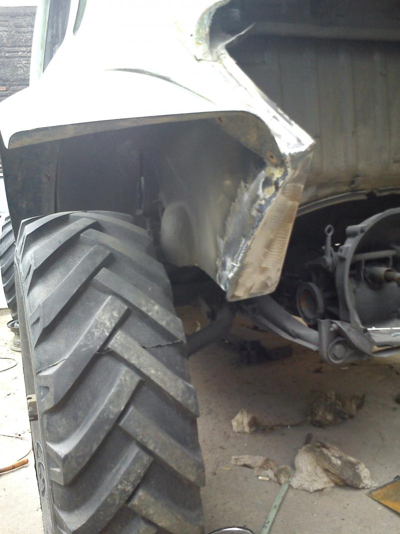

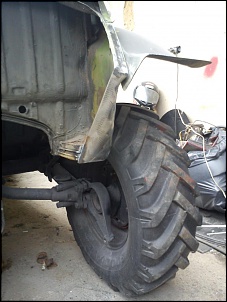

    Mais fotos !
    Valeu Alexandre, obrigado ! A ideia é realmente fazer bem feito para ter o minimo de dor de cabeça (eu disse o minimo , ahaha)
    Hoje passei na funilaria para tirar mais fotos... Já estava ele com a nova folha da porta colocada e o funileiro fez um serviço 10 para arrematar o corte da lata que foi feito para instalação do kit... aproveito e coloco uma foto tbem da nova boca do tanque de gasolina !
    Abraços !

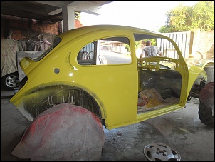

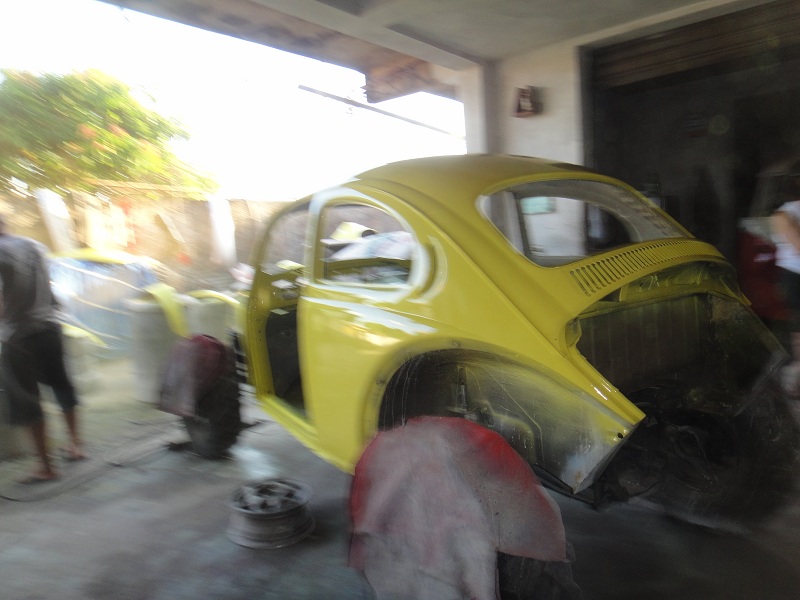

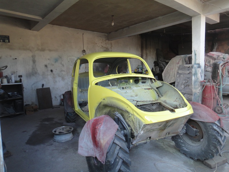

    Começou a pintura !!!
    Marco,
    Muito obrigado pelas observações e o objetivo do forum é exatamente este, aprender com quem já passou por experiencias parecidas. Fiquei muito contente com o tempo que desprendeu para comentar o meu topico com informações que realmente são muito relevantes !! Mais uma vez só tenho a agradecer !!
    Quanto aos pontos citados por você, vou adiantar algumas mudanças que estão sendo realizadas :
    1 - Motor
    Eu demorei para decidir, mais agora não tem mais volta. O escolhido é um AP (estou procurando injetado). Se não conseguir, o carburado tbem passa a ser uma excelente opção. Eu conheci uma oficina especializada em gaiolas em Sta Barbara d Oeste e o dono da mesma o Abrão me falou a mesma coisa que você. Pneus grandes + motor ar = pouca força.
    2 - Caixa de direção
    Realmente é um ponto muito bem observado e que eu não tinha parado para pensar. Vou trocar umas ideias com o mecanico para ver o que ele acha.
    3- Proximos passos
    Hoje foi aplicado um fundo no Baja...Pessoal, ele não vai ser amarelo é LARANJA !!!!! O fundo é amarelo...rsrss. Acredito que até o final de semana ele já esteja pintado. O carro será levado para a oficina em Santa Barbara que irá providenciar o berço do motor AP juntamente com os parachoques e estribos tubulares. Pelo fato de usar o motor AP, já temos duas entradas de ar planejadas que serão feitas de fibra para que não tenhamos problemas com o vacuo(mto comum em fusca AP). Vou postar mais fotos assim que ele ficar laranja !
