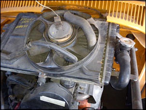

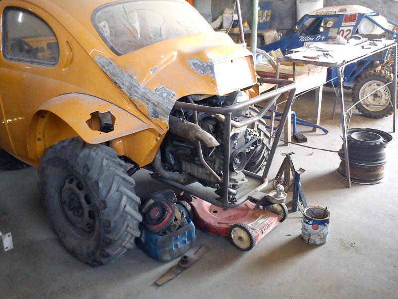

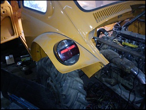

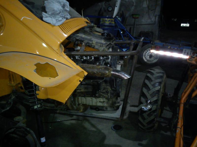

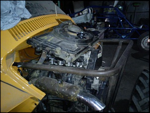

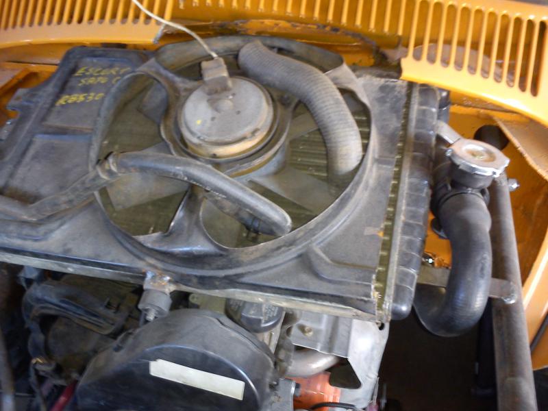

    Fui ver o Bajão hoje... Os estribos e os parachoques dianteiros foram para a pintura a pó. A gaiola do motor enviarei posteriormente pois estamos finalizando a montagem e adaptação de tudo. Eu ainda não tinha postado a nova posição do radiador. A ventoinha vai rodar ao contrario do seu sentido normal puxando o ar de fora. Começamos a fazer o sistema de freio... Minha esperança é que até o final do mês ele finalmente fique pronto !! Seguem algumas fotos que tirei.. amanhã tiro mais...
    Vou abrir o topico da Brasilia de meu pai... ela tá na mesma oficina que o fusca e tá ficando SENSACIONAL !!!!!Nascimento do Baja mais lindo do Brasil-dsc00661.jpgNascimento do Baja mais lindo do Brasil-dsc00660.jpgNascimento do Baja mais lindo do Brasil-dsc00659.jpgNascimento do Baja mais lindo do Brasil-dsc00658.jpg

    QUOTE=rparisot;1754390]Pessoal,
    Vou abrir o topico da Brasilia de meu pai... ela tá na mesma oficina que o fusca e tá ficando SENSACIONAL !!!!!Nascimento do Baja mais lindo do Brasil-dsc00659.jpg[/QUOTE]
    OLÁ AMIGO rparisot A OPÇÃO DO RADIADOR FICAR ACIMA DO MOTOR NÃO VAI PREJUDICAR NO AREFECIMETNO DO LIQUIDO? OUVI DIZER QUE O RADIADOR DEVE FICAR NO NÍVEL DO CABEÇOTE PRA NÃO DAR SUPER-AQUECIMENTO?
    Evanir Assis
    G15 - X15 - GAIOLA CROSS
  • #151
    Lord Evir,
    Realmente é um ponto de preocupação que temos no projeto. Vamos ter que andar para ver oq vai acontecer. Tem um amigo que tem uma gaiola e anda com o radiador na mesma posição e não teve nenhum problema.. Vamos torcer para que aconteca o mesmo !!
    Abraços !

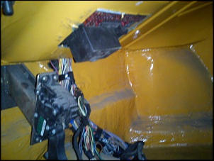

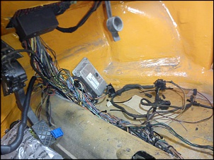

    Eletrica...

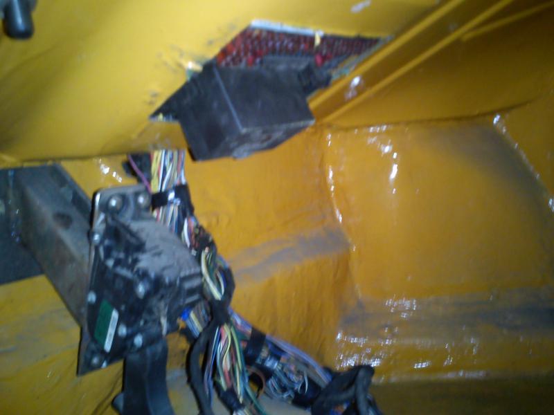

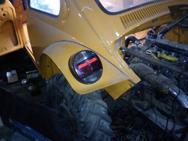

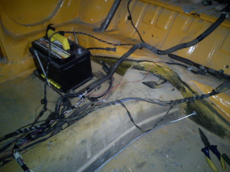

    São mtos detalhes.... O carro esta no momento fazendo a eletrica e posso dizer que tá ficando SENSACIONAL no meu ponto de vista. Como estou usando o chicote original do (Gol/Fox G5) o trabalho é realmente muito grande. Primeiro porque hoje os chicotes são unicos e tdo é passa por ele. O cara que tá fazendo é muito bom, tenho acompanhado dia-dia o trabalho e afirmo que não é qualquer eletricista que consegue fazer...
    Para fazer funcionar, ele montou o chicote todo fora do carro, e foi eliminando tdo que não seria utilizado. Agora ele já começou a colocar o chicote dentro do carro e agora ele esta fazendo nada mais nada menos que as 87 emendas pois precisa aumentar fio, outros diminuir etc...
    Algumas fotos mostram a qualidade do trabalho !
    Um grande abraço !!!
    Nascimento do Baja mais lindo do Brasil-dsc00679.jpgNascimento do Baja mais lindo do Brasil-dsc00680.jpgNascimento do Baja mais lindo do Brasil-dsc00681.jpgNascimento do Baja mais lindo do Brasil-dsc00682.jpgNascimento do Baja mais lindo do Brasil-dsc00684.jpgNascimento do Baja mais lindo do Brasil-dsc00685.jpgNascimento do Baja mais lindo do Brasil-dsc00687.jpgNascimento do Baja mais lindo do Brasil-dsc00689.jpg

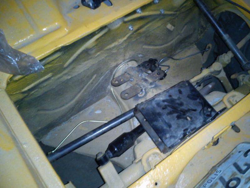

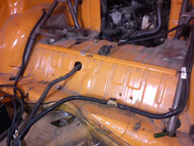

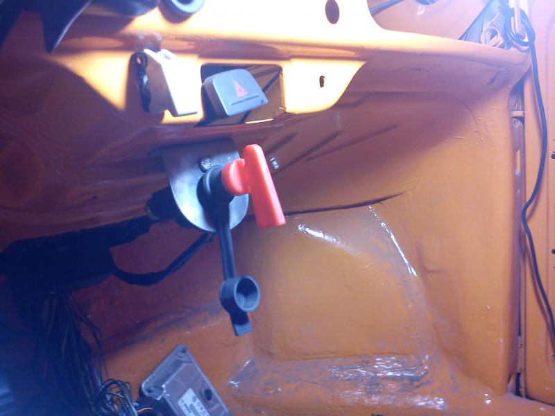

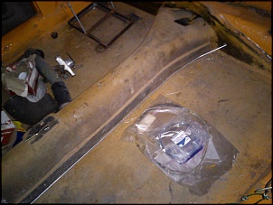

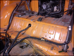

    Mais fotos da Eletrica
    Seguem mais algumas fotos da eletrica...
    Nelas conseguimos verificar a instalação da chave geral, os fios todos passados para os seus devidos lugares..
    Tá quase....
    Nascimento do Baja mais lindo do Brasil-dsc00701.jpgNascimento do Baja mais lindo do Brasil-dsc00702.jpgNascimento do Baja mais lindo do Brasil-dsc00703.jpgNascimento do Baja mais lindo do Brasil-dsc00704.jpgNascimento do Baja mais lindo do Brasil-dsc00705.jpgNascimento do Baja mais lindo do Brasil-dsc00706.jpg

    Fui ver o carro hoje e minha emoção e alegria foi tamanha que não lembrei nem de tirar fotos. Posso dizer que a eletrica foi concluida. Estamos agora apenas fazendo os acabamentos (manta nos fios, etc). O motor ronca ainda esta semana. Guincho instalado, tudo funcionando, painel acendendo certinho, limpador de parabrisa, chave geral exclusiva para o guincho, farois dianteiros trocados para dois farois de CG Titan com adptaçao da luz de lanterna(ficou lindo demais) alem de usarem lampadas H4 que proporciana luz alta e baixa. Estamos finalizando a adptação do sensor de velocidade que será feito na homocinetica além da construção de um novo tanque de gasolina em INOX e no formato redondo para "casar" melhor com o carro pois eu não gostei do tanque do Ford Ka na traseira do Baja. Até o final da semana tiro fotos e quem sabe gravo um video com o motor roncando !
