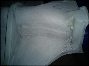

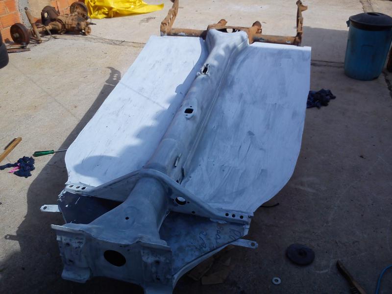

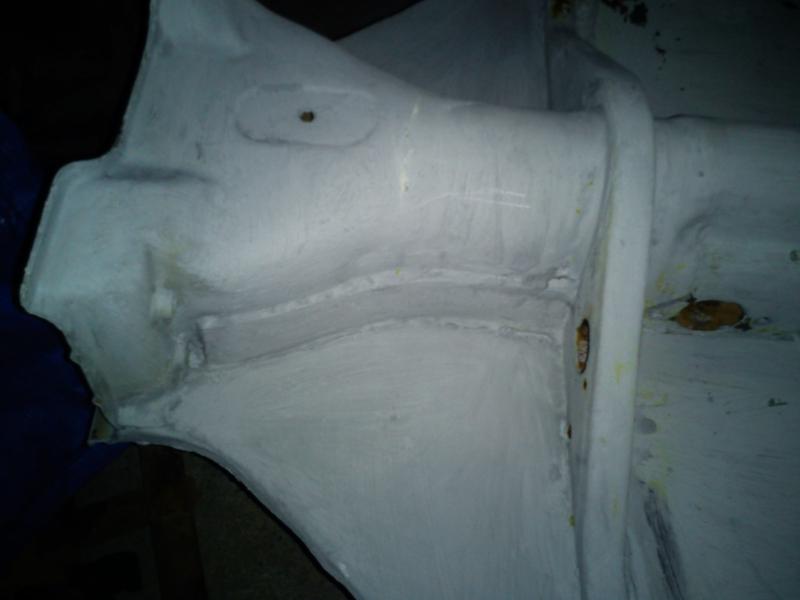

    Neste final de semana, concluimos a instalação do assoalho e todos os reforços do chassis do Baja. Além disto, já aplicamos os produtos Anti ferrugem para nunca mais ter dor de cabeça. Primeiro passamos convertedor e depois foi aplicado uma resina Epoxi com Zinco (coisa de primeira) para proteger contra a ferrugem. (uma vez passamos este produto em uma canoa de ferro, ela ficou 2 anos debaixo da agua e quando saiu não tinha nenhum ponto de ferrugem).
    Não consegui tirar fotos do reforço da cabeça de carneiro, mais vou tirar e posto para vocês. Além disto, colocamos uma barra chata de 8mm por baixo do assoalho(vou tirar fotos) que dá sustenção ao assoalho e ainda reforça toda estrutura do Baja. As barras saem da barra de torção traseira e chegam na frente da cabeça de carneiro ( \ / ).

    Seguem as fotos do chassi do lado debaixo . Nas fotos podemos ver as barras de 8mm que foram soldadas da traseira até a cabeça de carneiro. Também seguem as fotos do reforço que foi feito na cabeça de carneiro. Aqui não quebra mais ! rs

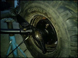

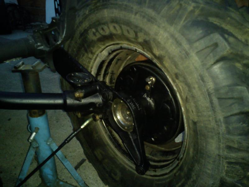

    Estava devendo fotos para vocês... Vamos lá... Neste final de semana, consegui comprar os pneus para a criança. O escolhido foram 4 pneus frontieira 255/75/R15. Agora estou providenciando a adaptação das rodas visto que comprei tudo para Kombi (campanas, cubo etc.. comprei tdo zero em auto-peças então não quero refurar vou mudar as rodas e já mexer no offset).
    Começamos com a implementação da IRS e isto não será nada facil. Como estou usando o meu chassi do fusca e não quero corta-lo, acertamos os fações (ponta na barra de torção do fusca, e no fim dele ponta da kombi) , e agora estamos quebrando a cabeça para adaptar os braços de apoio da suspensão. Cortamos ele e fomos medindo e acho que chegamos na medida... Na proxima semana vamos tentar finalizar pelo menos 1 lado e fazer os testes para ver se realmente ficou bom !! Vamos as fotos !

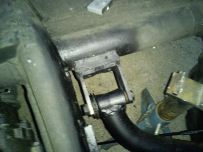

    IRS Kombi Instalada

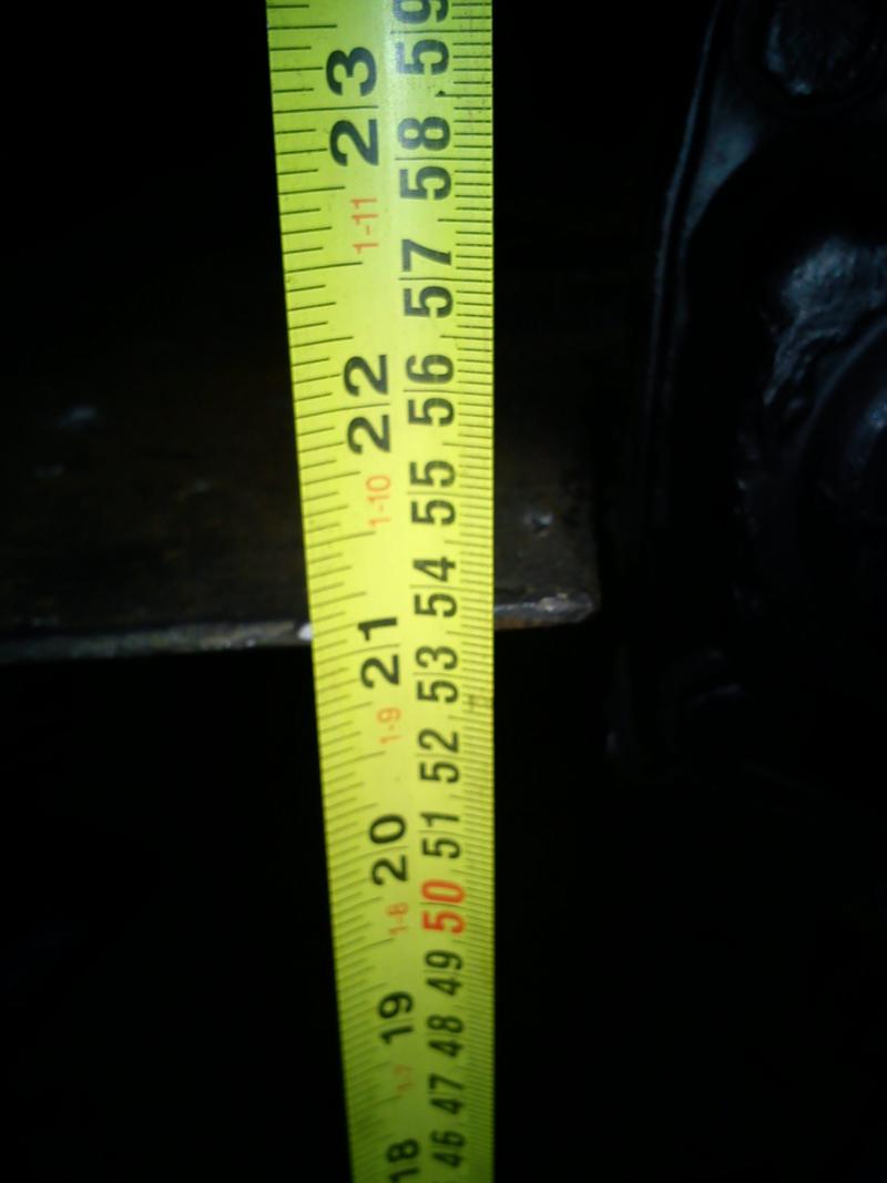

    Conseguimos !!! A suspensão traseira IRS da Kombi está instalada. Fizemos varias adaptações e colocamos a IRS da Kombi no chassi do Fusca sem corta-lo. Fomos fazendo os implantes por pedaços... Mto trabalho , mais o resultado final ficou 10.
    Seguem fotos da criança !! 53 cm de altura do chão !!
    Olá, parabéns pelo projeto, ta ficando show, agora um comentário sobre a IRS, eu já fiz esse tipo de instalação e recomendo vc alterar o ponto de apoio do braço da suspensão para o mais próximo da barra de torção, na posição que vc colocaram vai alterar a geometria das rodas traseiras quando estiverem em movimento, vão fazer o movimento parecido com o da suspensão antiga... hehe ,faça o teste, pede pra subir umas 4 pessoas no chassi e vc verá..... hehe, espero ter ajudado, abraço.

    Fuketeiro, valeu pelas dicas... vou fazer o teste, mais eu acredito que não vamos ter este problema pois os braços de apoio foram encurtados justamente para nao termos este problema....

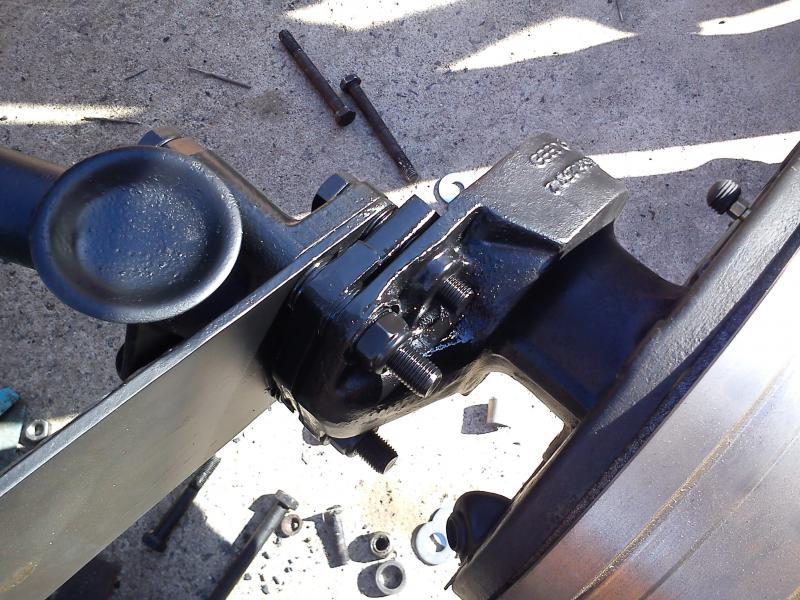

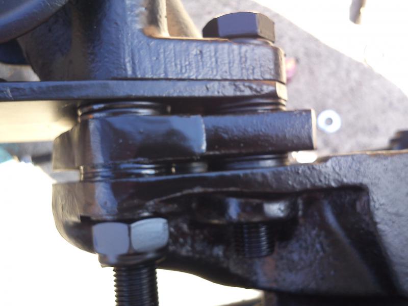

    Calços das rodas
    Neste final de semana que se passou , resolvemos o problema das rodas traseiras pegarem no fação da suspensão. Para não mexer no offset das rodas, realizamos a instalação de calços de chapa de ferro de +-13mm juntamente com arruelas entre o fação e a manga de eixo traseira. O resultado ficou excelente conforme podem ver nas fotos !
