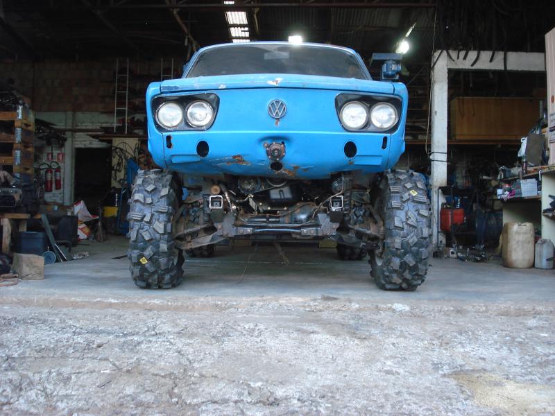

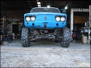

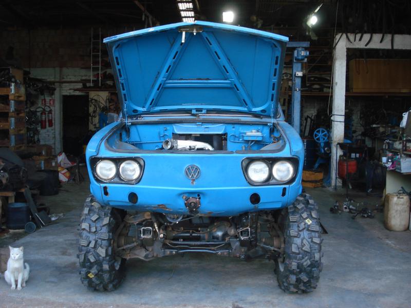

    rparisot, o pneu do lado direito dianteiro esta montado do lado contrario!
    com ctza vc já viu, mais não custa lembrar.. kkkk
  • #98
    caramba! to acompanhando o tópico mas nem percebi também que foi montado errado o pneu, boa observação. kkkk
  • #99
    é verdade, o pneu tá montado errado mesmo.. eu já tinha visto e assim que o carro voltar com o motor instalado, vou levar para inverter !!! Obrigado por lembrarem !
    Abraços !

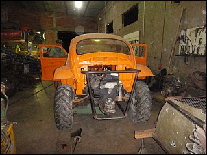

    Boa noite.

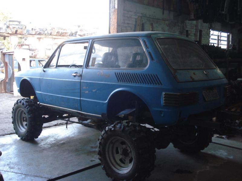

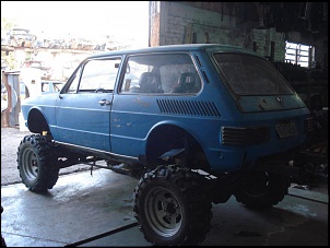

    Vc comentou que vai faze uma Brasilia.
    To fazendo uma tbm...
    Nascimento do Baja mais lindo do Brasil-dsc01586.jpg Nascimento do Baja mais lindo do Brasil-dsc01588.jpg Nascimento do Baja mais lindo do Brasil-dsc01589.jpg
    Cherokee Sport Turbo.

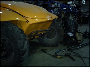

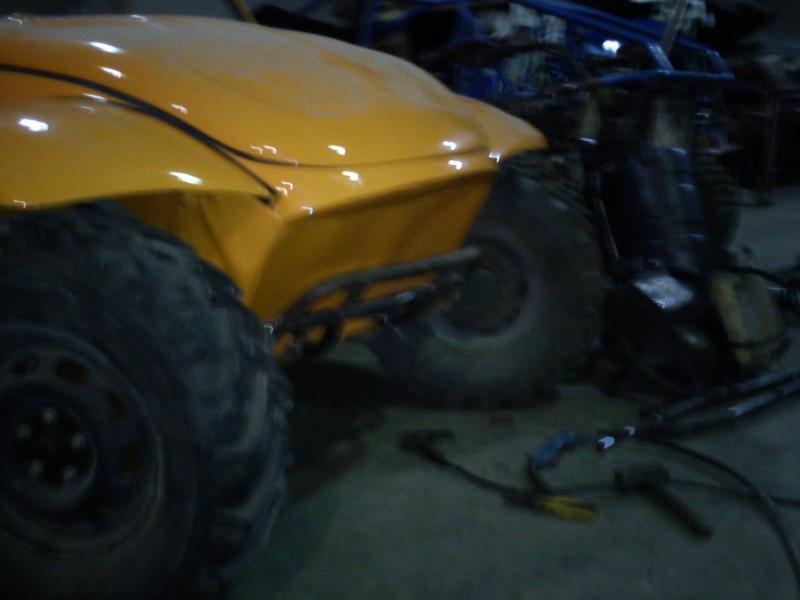

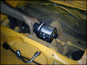

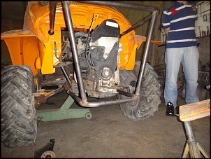

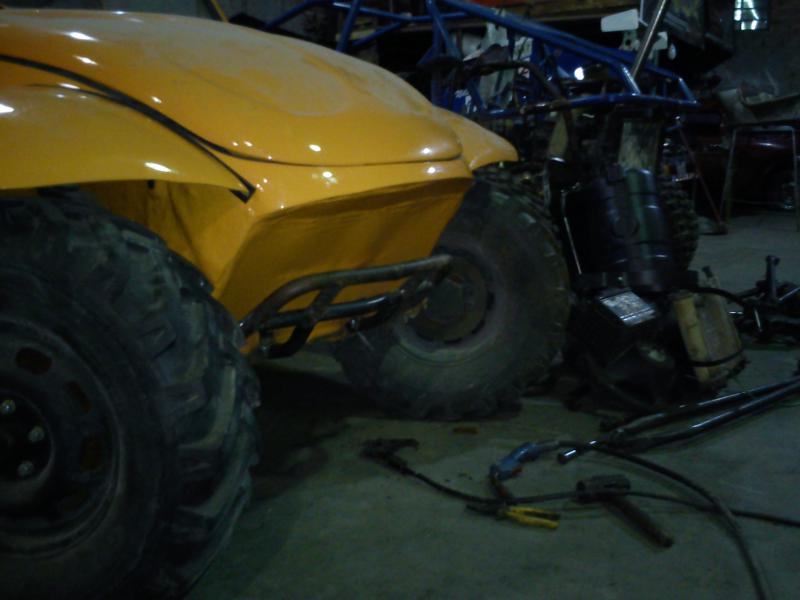

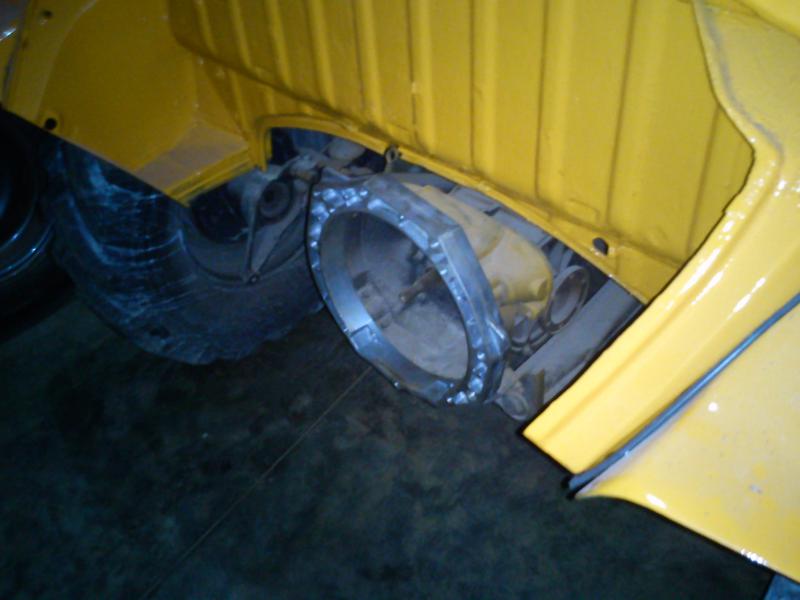

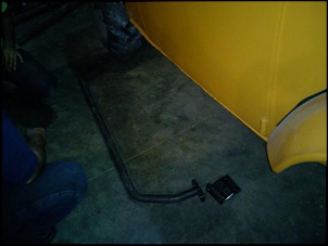

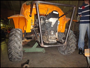

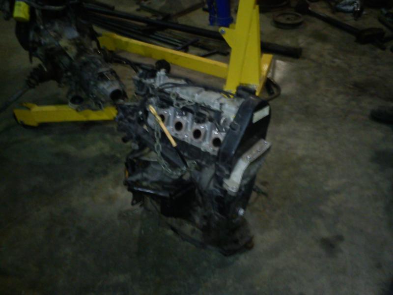

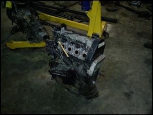

    Fase Final Começou !!!
    Esta semana o Abrao começou a fazer o carro. Agora mais uns 10 dias e toda a parte de adaptação do motor , parachoques e estribos vai estar pronta.
    Seguem algumas fotos que acabei de tirar. O parachoque dianteiro está quase pronto. Já tem a foto da flange no motor instalada e um esboço de como vai ser o estribo. Ainda vai ter o "chão de busão" no estribo.
    Tbem tem fotos do trabalho que estamos fazendo para adptar o guincho eletrico dentro do capo. Vai ficar mto lindo !
    Tbem coloquei uma foto do coração do Baja !!!
    Abraços !Nascimento do Baja mais lindo do Brasil-dsc00608.jpgNascimento do Baja mais lindo do Brasil-dsc00616.jpgNascimento do Baja mais lindo do Brasil-dsc00615.jpgNascimento do Baja mais lindo do Brasil-dsc00614.jpgNascimento do Baja mais lindo do Brasil-dsc00613.jpgNascimento do Baja mais lindo do Brasil-dsc00612.jpgNascimento do Baja mais lindo do Brasil-dsc00611.jpgNascimento do Baja mais lindo do Brasil-dsc00610.jpgNascimento do Baja mais lindo do Brasil-dsc00609.jpgNascimento do Baja mais lindo do Brasil-dsc00617.jpg

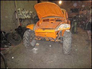

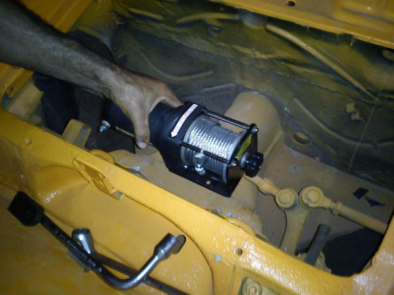

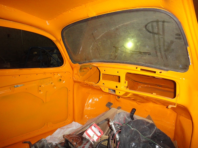

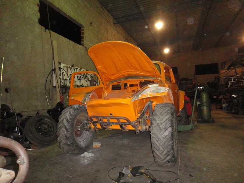

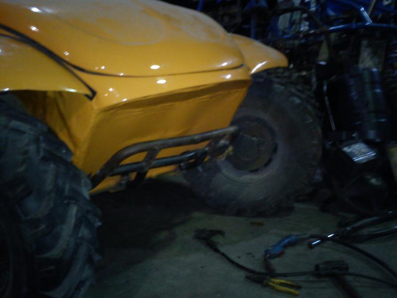

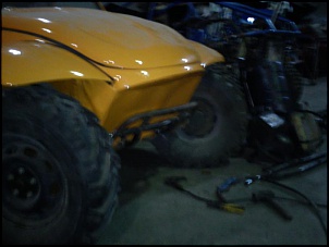

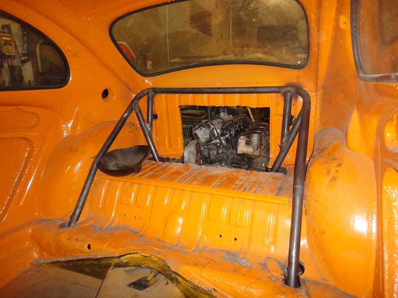

    Agora tá quase !!!
    Hoje fui ver o Bajão e realmente eu acho que quando criei o topico eu falei a verdade. É O BAJA MAIS LINDO DO BRASIL !!!! eu sei que isto tá parecendo coisa de pai coruja, mais é que eu realmente gostei muito do resultado. Vou explicar melhor as fotos...
    Temos o motor já no lugar, os estribos também apenas faltando o "chão de busão". Os paralamas dianteiros foram remodelados, pois se observarem nas fotos anteriores a ponta dele estava mto proximo dos pneus. Com a remodelagem ganhos uma altura muito legal. O painel de Gol G5 tbem já está sendo adpatado com uma peça em fibra. O Motor como é um AT EA111 foi preciso realizar um corte na traseira do carro como pode ser visto nas fotos caso contrario ele não caberia. Agora ali sera feita uma tampa de fibra para que possa ter acesso em caso de manutenção. O tanque tbem vai ser adptado ali naquele espaço onde era o chiqueirinho. Na frente, o parachoque ficou pronto e podem ver o trilho do guincho já nele. A base do guincho tbem já foi feita e ele ficara ali embutido conforme ficou na foto. Antes que vcs percebam, já vou avisar... A frente está um poukinho torta do lado esquerdo.. é a peça que dá o acabamento do capo.. Já estamos providenciando o alinhamento tbem !!!!
    Assim que tiver mais fotos, vou postando !!!!
    Miniaturas de Anexos Miniaturas de Anexos Nascimento do Baja mais lindo do Brasil-1.jpg   Nascimento do Baja mais lindo do Brasil-2.jpg   Nascimento do Baja mais lindo do Brasil-3.jpg   Nascimento do Baja mais lindo do Brasil-4.jpg   Nascimento do Baja mais lindo do Brasil-5.jpg   Nascimento do Baja mais lindo do Brasil-6.jpg   Nascimento do Baja mais lindo do Brasil-7.jpg   Nascimento do Baja mais lindo do Brasil-8.jpg   Nascimento do Baja mais lindo do Brasil-9.jpg   Nascimento do Baja mais lindo do Brasil-10.jpg
    Nascimento do Baja mais lindo do Brasil-11.jpg   Nascimento do Baja mais lindo do Brasil-12.jpg

    tem certeza que as mangas de eixo vão aguentar? ainda mais com esses pneus enormes, tomara que funcione fio mas dá uma cuidada
