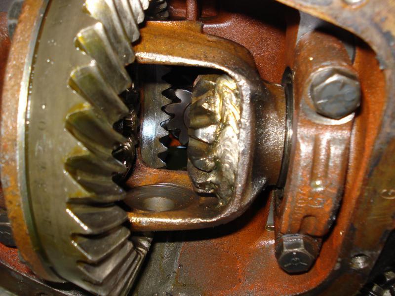

    Dêem uma olhada nessa solda aí...
    Esse diferencial é do opala!!!
    Belezinha... nem precisou das planetárias!!!!
    Obs.: Fotos da internet.
