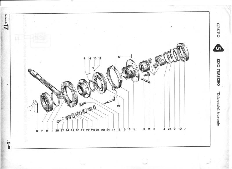

    Faltou o anexo, que não aceitou ir junto com a edição. Comentem, pq não entendo muito!
    Miniaturas de Anexos Miniaturas de Anexos Bloqueio....-diferencial_travante.jpg

    Uma opção também simples e que talvez tenha um desgaste compensado por molas é o seguinte:
    Bloqueio.... Arquivos Anexos

    Amigo... Gostei muito da idéia!!!
    Parabéns!!!!!!
    Se tiver mais arquivos aí, manda pra nós!!!!
    Abração

    Mauricio
    Achei bem bolado esse sistema que voce postou, saberia me dizer já viu ou sabe de alguém que utiliza este tipo de bloqueio para motores a AR (Fusca ) E como fica o bloqueio, 75% 85% E como fica o desgaste das planetárias ??
    grande abraço

    Alguem tem ideia de quanto % de bloqueio isso resulta?
