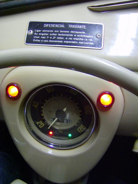

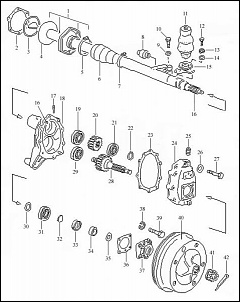

    Encontrei esse esquema, achei que tivesse mais, depois procuro com mais tempo. Foto do painel original da kombi com diferencial travante e das próprias. TEnho o email do cara dono dessas kombis, que estava vendendo e foi quem me enviou o esquema.
    Miniaturas de Anexos Miniaturas de Anexos Bloqueio....-361164.jpg   Bloqueio....-kombi_standard_1971_-_23.03.2008_008.jpg   Bloqueio....-kombi_-_23.05.2008_025.jpg

    Essa primeira foto aí é da caixa de redução da kombi!!!

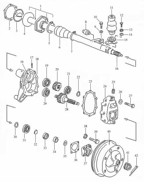

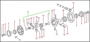

    Fernando Assis, este "esquema", na verdade se chama vista explodida.
    e também não é do bloqueio do diferencial, este desenho é da caixa de redução que fica nas rodas traseiras da KOMBI.

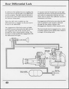

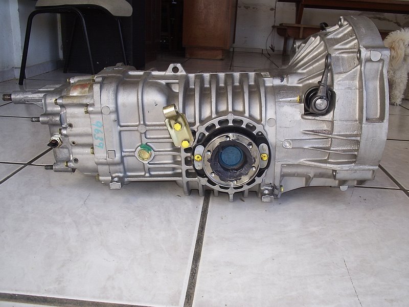

    o bloqueio da kombi é semelhante ao VW Sinchro, segue a foto ai abaixo. A 1ª foto é da vista explodida de todas as peças que compõem todo o conjunto do diferencial. Notem que a peça de nº 20 é que faz o bloqueio ou desbloqueio. Na 2ª foto é o esquema de acionamento do bloqueio, neste caso é a vácuo. A foto 3 e 4 são os indestrutiveis cambios da Kombi Mexicana que todo gaioleiro sonha em ter e que é o mesmo cambio utilizado no VW Sinchro 4X2.

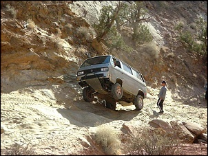

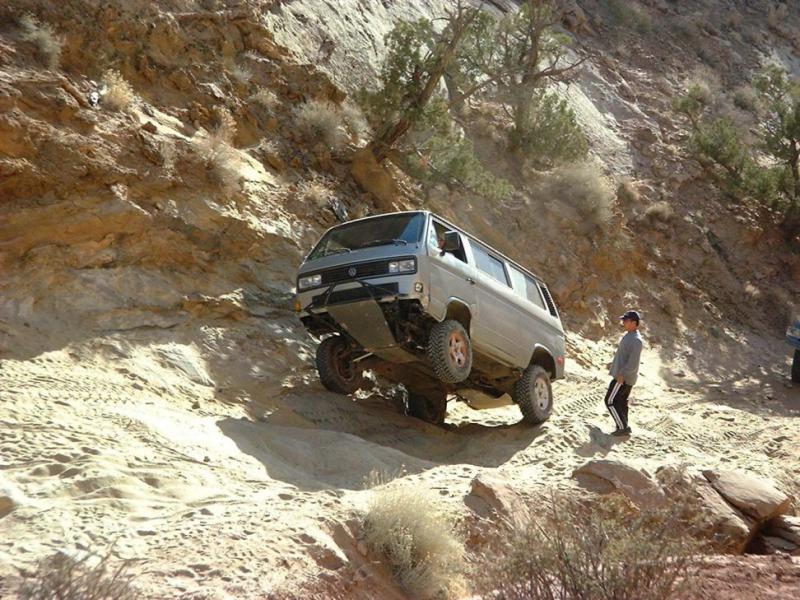

    para quem não conhece e nunca ouviu falar do VW Sinchro............. vai duas imagens dele
    Miniaturas de Anexos Miniaturas de Anexos Bloqueio....-vw_syncro_montain.jpg   Bloqueio....-vw_syncro_water_hole.jpg

    Hum, não entendo a parte interna desses componentes. Acho que mandei a figura errada mesmo (essa foto tava até sem nome, achei que fosse ela), mas me recordo de ter duas fotos do diferencial blocante da kombi. Procuro depois com calma no micro de casa, se tiver, envio pra cá! Agora viram nas fotos do painel o motivo de não produzirem mais. Mesmo com a plaquinha de aviso e as duas luzes acesas no painel, os usuários viviam quebrando os diferenciais em curvas!!!
