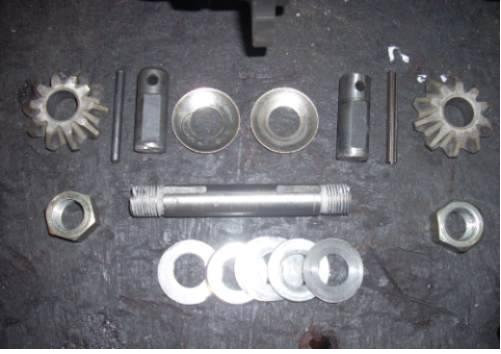

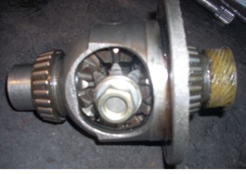

    Bloqueio facil qualquer um monta
    Bom pessoal bloqueio é sempre motivo para pesquisa e e todo bom jipeiro e gaioleiro que coisa barata e facil de fazer. pensando e pensando este foi o jeito mais facil e pratico que consegui desenvolver qualquer um monta. tem outro modelos deste tipo tentei fazer um jeito pratico QUE ACHARAM
    Bom usei 3 pinos original fiz mais 1 furo na carcaça satelite para o outro pino elastico, no primeiro que fiz errei o corte dos pinos no segundo deixei o diametro do pino seugue as fotos
    Bloqueio.... Imagens Anexas
  • #130
    Glenio,
    Poderia dar mais detalhes de como fez o seu bloqueio ? O mesmo tem funcionado bem ?
