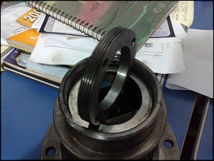

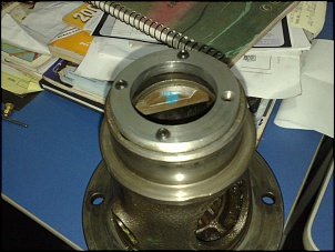

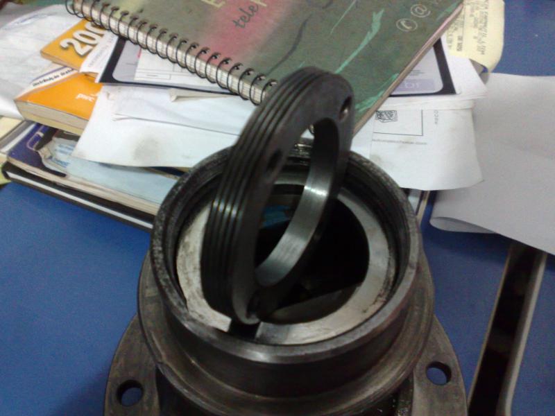

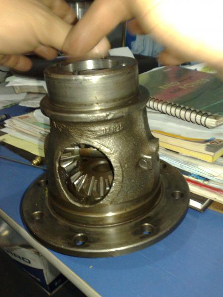

  • #96
    bloqueio...
    eu e meu sócio no fuca, mandamos fazer aquelas roscas para as travas e como forma de bloqueio...segundo o mecânico da pra regular o bloqueio conforme aperta as roscas da trava...de 60% à 100%...
    Miniaturas de Anexos Miniaturas de Anexos Bloqueio....-290320111087.jpg   Bloqueio....-290320111091.jpg   Bloqueio....-290320111093.jpg   Bloqueio....-290320111094.jpg
