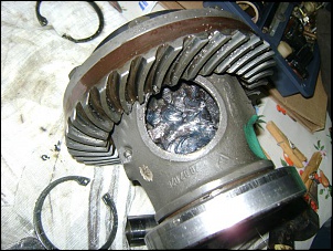

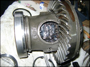

    Bloquei meu diferencial em 100% , foi facil pegamos uns toquinhos de ferro e colocamos dentro deixando as pontas na planetarias e enchemos de solda eletrica sem economia, quebrava as casquinhas e mais solda por cima.
    Vou colocar a foto depois de pronto.
    Rogério

    Só lembrando que soldando as planetárias e/ou satélites (ou seja bloqueando com solda) causa-se um desbalanceamento no conj. que pode causar vibração na caixa de marcha.
    Embora seja uma maneira bem barato, rápida e fácil de bloquear 100% tem este incoveniente.
    Oi Leo
    não sei se porque o meu diferencial foi soldado no torno, e com solda mig, mas não consigo sentir nenhuma vibração, talvez porque nunca ande muito rapido, o maximo que chego no asfalto é 80 por hora, mais que isto começa a ficar dificel de dirigir, mas é de se pensar no assunto
    abraços
  • #60
    Usuário Avatar de leobnaval
    03/06/2007
    Piracicaba/SP
    37
    5,611
    Talvez tenho soldado no torno, justamente para verificar se com rotação ele vibrava, então adiciona solda do outro lado para balancea-lo (de modo grosseiro) mas funciona.
