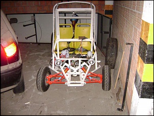

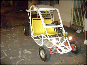

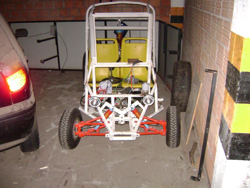

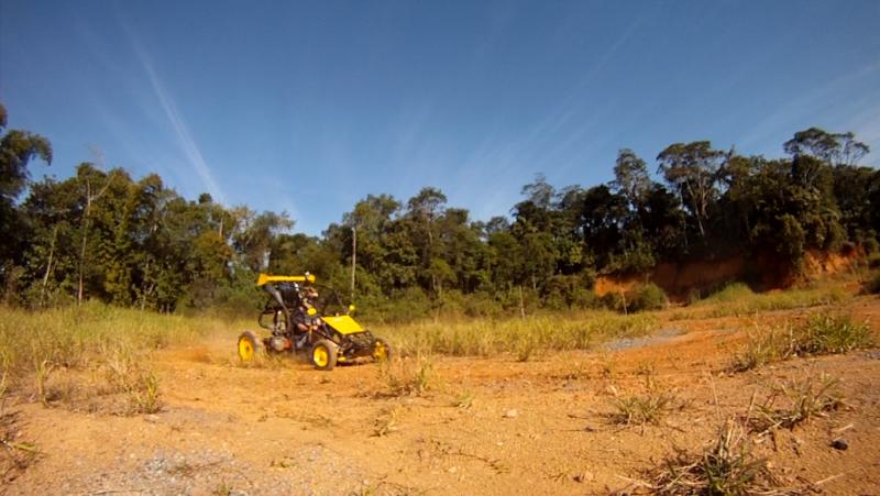

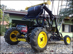

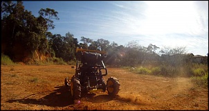

    Dá uma olhada na suspensão do meu..o motor é de 200 cbx com dois bancos, com duplo a tu pode regular a cambagem do jeito que quiser..qualquer coisa da um berro aí.
    Miniaturas de Anexos Miniaturas de Anexos Mini Kart Cross-dsc07628.jpg   Mini Kart Cross-dsc07586.jpg   Mini Kart Cross-p180111_12.54_-01-.jpg

    Agardis, me diz uma coisa, que pneus vc ta usando? rodas e aros?
  • #53
    Usuário Avatar de Agadirs
    10/11/2010
    caxias do sul/RS
    59
    191
    Velinho tô usando na traseira roda 10 pneu dianteiro de quadri e na frente tô com umas rodas aro 8, talvez eu coloque umas rodas 10 na dianteira também..um detalhe o pneu 13 tem 57 cm de altura o meu 10 " tem 55 cm pouca diferença....o que tu usou...no teu???

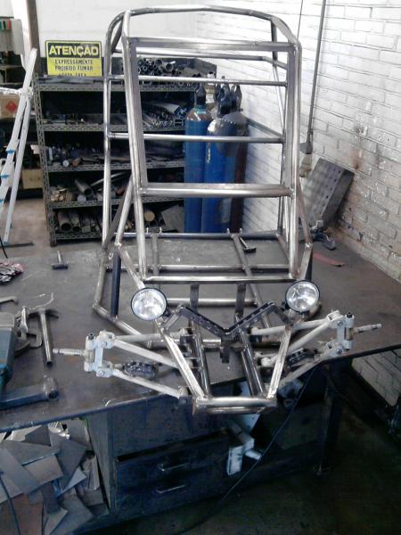

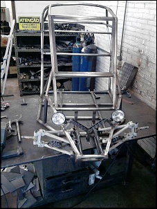

    eae pessoal, estava a tempo dem postar, ja fiz a flange do eixo traseiro, eu fiz uma flange pra de um lado colocar a coroa de 48 dentes e do outro lado o disco de freio e ficou bom mas salgado, saiu 115 reais...
  • #56
    Citação Postado originalmente por Alex Gambiara Ver Post
    Ola Alex, todas as peças do kart saem carras, tudo se torna complicado de se fazer, mas o importante é vc se divertir e depois aproveitar quando seu kart estiver pronto !!! Fico esperando mais fotos do seu brinquedo !!!
    O meu tb foi complicado de se fazer, poistb nao tive projeto, mas o proximo ja estou com projeto, "não complica tanto"
    ABRÇS TUDO DE BOM !!! TÉ MAIS """
    Miniaturas de Anexos Miniaturas de Anexos Mini Kart Cross-030820122226.jpg   Mini Kart Cross-030820122224.jpg   Mini Kart Cross-04.jpg   Mini Kart Cross-06.jpg
