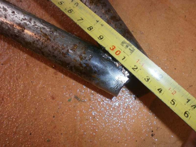

    segue tambem uma parte do duplo A que ja fiz. O pivo ainda não ta preso e não sera assim" embora tenha ficado legal dessa maneira" vou fazer de um modo que tenha como regular o pivo mais para frente ou traz caso precise regula terei como. Ja tenho uma ideia seria em soldar uma cantoneira na parte de cima do A e nela fazer um furo e passar o pivo colocando uma polca de calda
    lado da cantoneira para regular que acha dessa ideia?

    amigo, a combinaçao do freio vc pode fazer varios, como, burrinho falcon, pinça+disco titan, ou burrinho falcon+disco trazeiro falcon+pinça titan, sao varias combinaçoes.sobre as bandejas, assim ficariam perfeitas, mas sobre a cantoneira, para regular os pivo, eu faria diferente, a tua ideia da certo sim, mas eu faria assim ó, eu soldaria a polca desse pivo na balança de modo que o pivo poderia ser rosqueado pra dentro e pra fora da bandeija, tendo regulagen, e pra vc travar o pivo usasse uma contra polca, mas a sua ideia é boa tambem, o meu é assim, veja oque fica melhor pra vc., sobre a largura, isso nao capota nem a pau, o que vai mandar é a altura da tua gaiola. lembrando que quanto mais alta e larga tua gaiola, mais comfortavel é, o problema é que fica feio pakas. agora quanto mais estreita onde vc senta e baixa mais bonita fica, só que da muita dor nas pernas. veja oque fica melhor pra ti, e sempre, sempre pense muito antes de sair fatiando os ferros kkkkkkkkkkkkkkkkk. nao faça como eu kkkkkkkkkk. eu decidi fazer um projeto caseiro que ia fica filé, ai resolvi fazer o piranha,desisti e voltei pro meu projeto que ta quase pronto.
