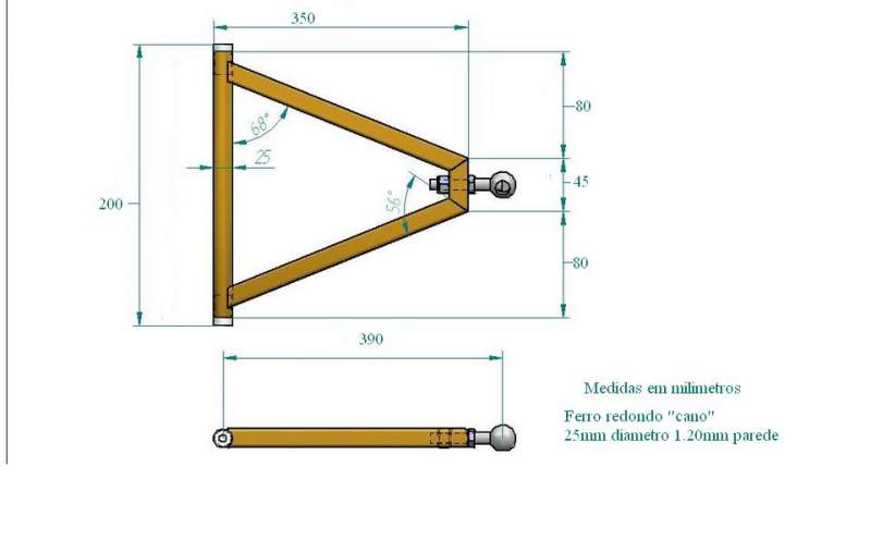

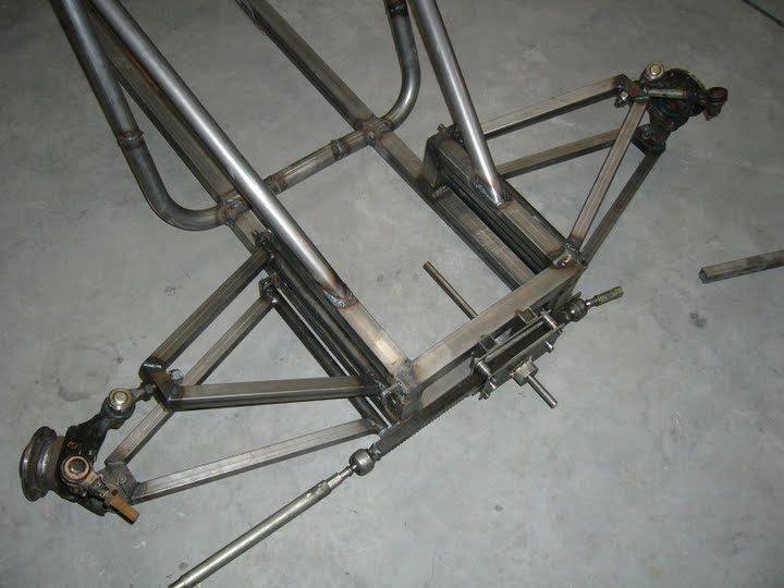

to na duvida na suspensão acho que farei duplo A que acham? ou faço igual a do piranha que é um duplo A tudo junto não sei o nome correto
penso em algo assim
http://www.4x4brasil.com.br/forum/at...7&d=1253187885
porem a manga do eixo um pouco diferente(vou fazer uma e como não tera freio na dianteira acho que não vai ser dificel arrumar isso
Só explicando amigo, "degolam o ventil" ele só degola na trazeira, pq na hora que vc vai arrancar(vai ter dis que vc vai querer fazer só locura hahhaha) ele vai degola teu ventil e tu tenque troca a camera, ta, se tua solda ta ficando legal e tu confia nela, va em frente, sobre banco,só se vode quer um com encosto alto, se vc nao quer com encosto alto, vc pode comprar esses de kart de pista, acho que sao de plastico e novo ta na casa dos 100 pila. a suspençao, eu faria duplo A mas lembrando que quando mais comprida for as bandeijas, mais dificil é de capotar, só que tem um detalhe, quanto mais comprida for a bandeija mais macia fica a suspençao,se voce copiar o esquema dessa foto fica show. vo te dar uma dica pra vc ter umas ideias legais e baratas, va no google imagens e la digite "DIY Go Karts" ai entre numa foto do do forum e va passando , é tipo o 4x4 brasil só que la é americano e sobre karts, o problema é que é em ingles mas pra isso tem o tradutor do google. eu tive muitas ideias naquele forum.

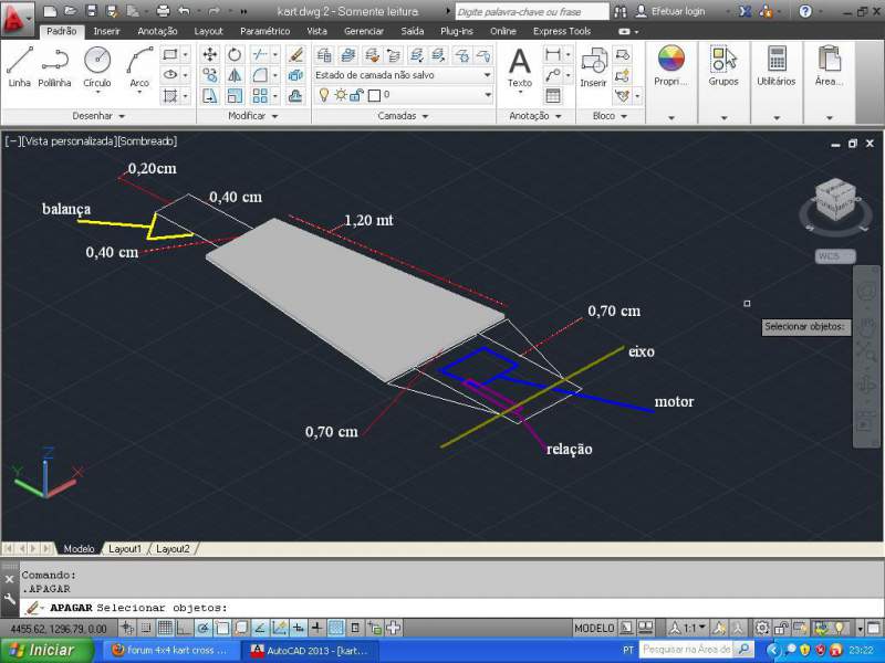

referente ao kart ele tera 2,20 mt comprimento x 1.30 largura podendo variar pouca coisa ainda acho que essa largura ta bom ja até mesmo para transporte fica bom o que acha?
segue a to de como farei e medidas da suspenção
Anexo 394342
O que acha dessas medidas? acho que fica bom. não vai ficar muito longo porem sobre ficar mais macil a susp bastaria colocar o amortecedor mais deitado em relação a balança

Marcelo vou te dar uma dica, nao compra esse kit de adaptaçao, sai muito caro e vc nao ira usar tudo as peça, compre só o disco de moto, com pinça e flexivel e usa o cilindro de freio trazeiro da falcon 400, é barato e garantido, nao que de carro nao daria certo mas o de carro tenque tampar 3 saidas e mandar fazer o flexivel. sobre a largura do kart é o seguinte, a dianteira tu faz mais estreita que a trazeira, por que? por que as tuas bandejas vao roubar uma largura consideravel, faça o chhassis do kart tipo um triangulo e na ponta uma parte reta pra vc poder prender as balanças, va por mim pq eu cometi esse erro danado de fazer o chassis quadrado. sobre disco de freio e coroa, isso voce só deve fazer depois da estrutura toda ta pronta, ai vc leva o disco, a coroa e o eixo a um torneiro e pessa pra ele fazer uma flange.

Poren ali onde ta com 20 cm na frente tera 40 para a suspensão ficar com 1,30 mt de roda a roda acho que com essa largura não vai capotar tão facil.

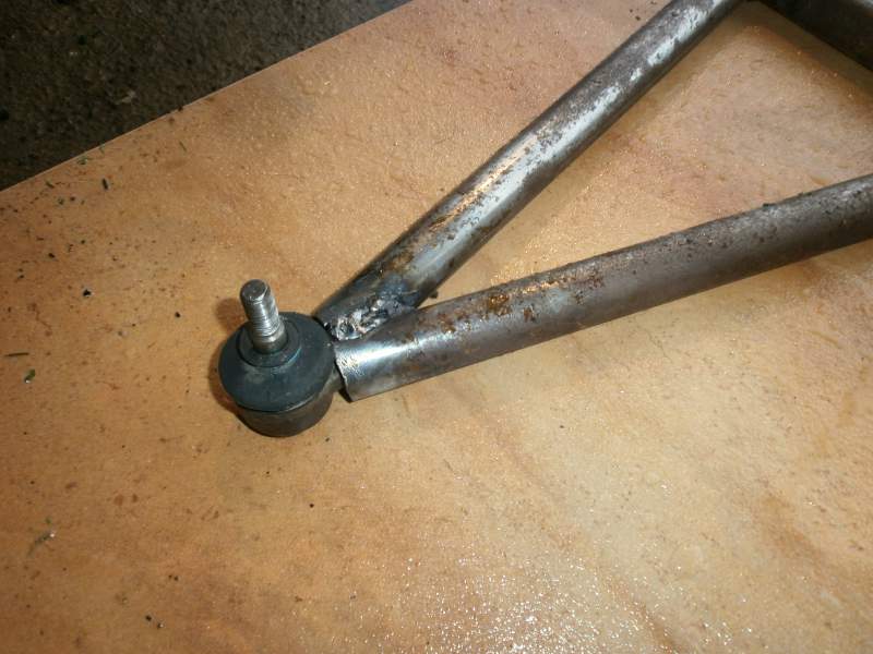

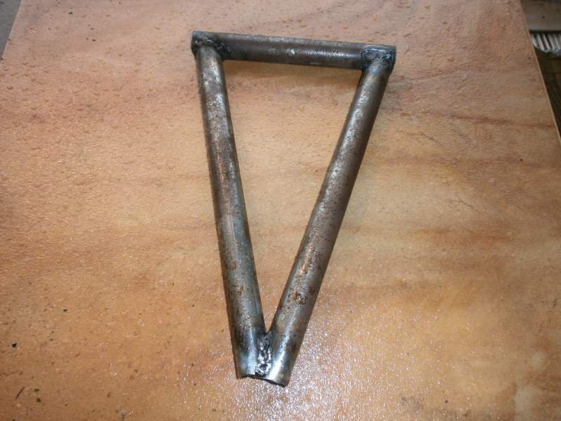

segue tambem uma parte do duplo A que ja fiz. O pivo ainda não ta preso e não sera assim" embora tenha ficado legal dessa maneira" vou fazer de um modo que tenha como regular o pivo mais para frente ou traz caso precise regula terei como. Ja tenho uma ideia seria em soldar uma cantoneira na parte de cima do A e nela fazer um furo e passar o pivo colocando uma polca de calda
lado da cantoneira para regular que acha dessa ideia?

amigo, a combinaçao do freio vc pode fazer varios, como, burrinho falcon, pinça+disco titan, ou burrinho falcon+disco trazeiro falcon+pinça titan, sao varias combinaçoes.sobre as bandejas, assim ficariam perfeitas, mas sobre a cantoneira, para regular os pivo, eu faria diferente, a tua ideia da certo sim, mas eu faria assim ó, eu soldaria a polca desse pivo na balança de modo que o pivo poderia ser rosqueado pra dentro e pra fora da bandeija, tendo regulagen, e pra vc travar o pivo usasse uma contra polca, mas a sua ideia é boa tambem, o meu é assim, veja oque fica melhor pra vc., sobre a largura, isso nao capota nem a pau, o que vai mandar é a altura da tua gaiola. lembrando que quanto mais alta e larga tua gaiola, mais comfortavel é, o problema é que fica feio pakas. agora quanto mais estreita onde vc senta e baixa mais bonita fica, só que da muita dor nas pernas. veja oque fica melhor pra ti, e sempre, sempre pense muito antes de sair fatiando os ferros kkkkkkkkkkkkkkkkk. nao faça como eu kkkkkkkkkk. eu decidi fazer um projeto caseiro que ia fica filé, ai resolvi fazer o piranha,desisti e voltei pro meu projeto que ta quase pronto.
A altura sera uns 20 cm acima da minha cabeça nada muito alto "tenho 1.65" baixinho :) então acho que do chão até a parte mais alta ficara com 1,20 mt mais ou menos

posta umas fotos do teu kart como fez o duplo a e os pivos se poder
