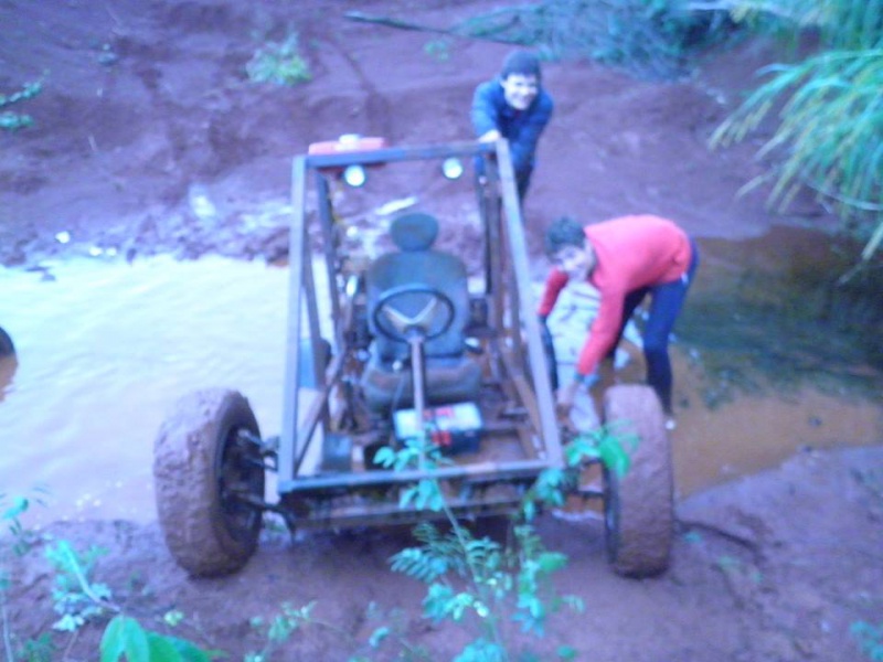

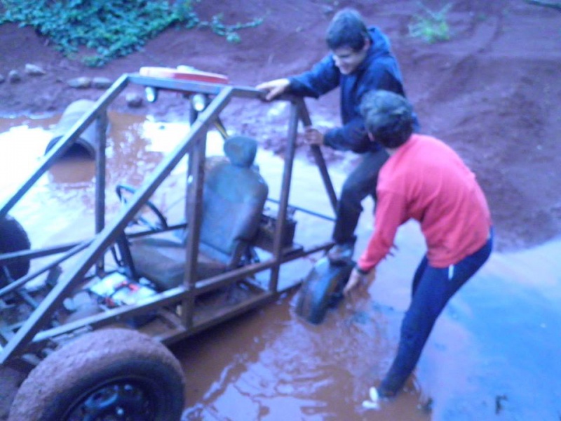

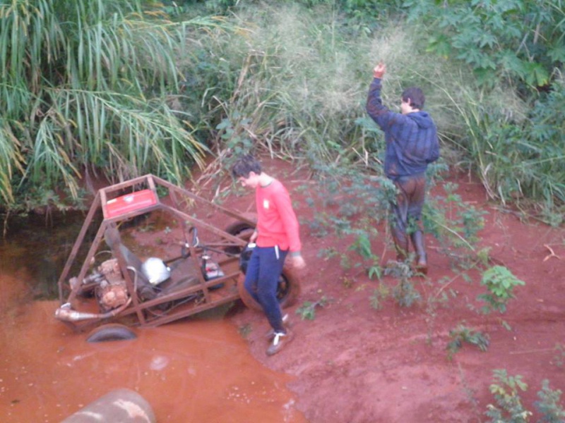

Fala alex, há uns 2 anos atrás fiz um desses, mais sem a gaiola por cima, foi só mesmo pra aprender a soldar, fiquei um tempão nele, não fico aquelas coisas mas deu pra andar bastante...
Usei um motor estacionário 3,5 HP, embreagem centrifuga, relação de CG + Polia de mobilete, rodas aro 8" de carrinho de rodoviaria (a chapa é bem mais grossa que a do de carrinho de mão, fiz com a de carriola mas ficou muito fraco), a direção sem caixa, sem suspensão...

Anexo 341502
Anexo 341503
Se quiser mais algumas fotos avisa que eu mando umas que eu tenho aqui...
