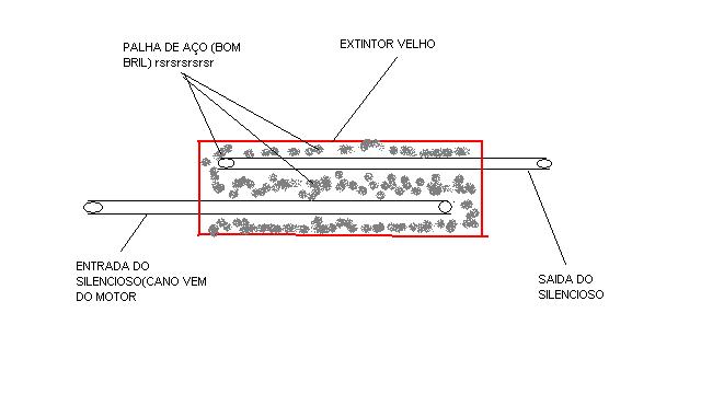

bom, hj vi qu eminha medida foi precipitada, entao decidi fazer o seguinte, oproblema de ruim de pegar, provavelemente é uma entrada de ar falso. esse problema vou resolver junto com os vazamentos no oleo da caixa, e o virabrequim tem folgas no rolamento(minima coisa) e o motor ta batendo saia, portanto vou dar um grau geral nele, oque mais me irrita nele é aquele guééééééé infernal do escape. alguem sabe como se fabrica um silencioso???? to nem ai, vo ranca o dimensionado fora, pois ta todo amassado e remendado, a minha ideia seria, dobrar um cano derepende de 1 1/4, e fazer um silencioso com um extintor velho, ai depois ponho a ponteira original. sera que ja ajuda???, assim que puder eu faço um desenho mostrando como quero fazer o esquema do extintor hahahahahha.
Anexo 403600 gente, espero que entenderam meu esquema, mas ao mesmo tempo que fazia pensei um negocio, talvez um ou dois anos de uso desse esquema, podera criar carvao(carbonizaçao) na palha de aço. mas sera que isso sera capaz de diminuir bastante o ruido ???
