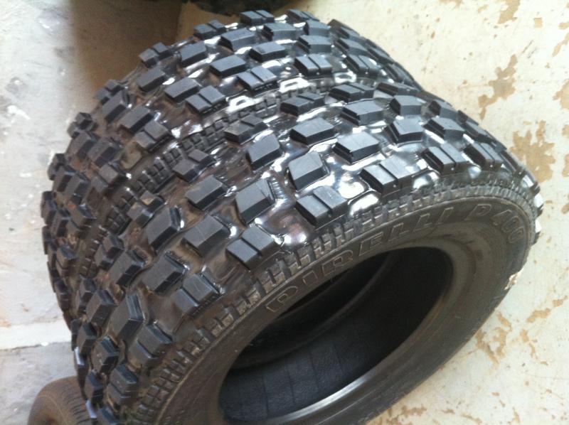

    Olha ai velinho esse é da RPM pneus da cidade de Maravilha, SC e na época esses aí 13 tava 130,00 pronto....entra no site deles...valewss

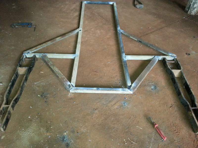

    Fala ae galera, tem uma semana q comecei o meu brinquedo batizado carinhosamente de "SPANTAKÃO" devido seu projeto made in João Paulo q no caso sou eu, mas eh +ou- assim, suspensão parecida igual ao carro do Batman, sabe? ela eh paralela ao chassi.ta ai umas fotos d qdo comecei fazer ele.Mini Kart Cross-20130303_153559.jpgMini Kart Cross-20130303_171213.jpg

    Citação Postado originalmente por SPANTAKÃO Ver Post
    Cria um tópico para o seu projeto para podermos acompanhar... Valeu!!
  • #144
    06/03/2013
    BALSAS/MA
    38
    4
    Essa segunda foto eh da suspensão traseira, depois eu coloco da dianteira, lembrando q esse projeto está sendo feito por mim usando como base o projeto do piranha, sabe-se lah como eh q vai fik. rsrsrsrs pra matar a curiosidade vo usar motor da xt 600 teneré.
