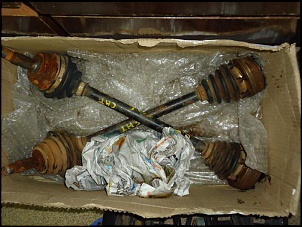

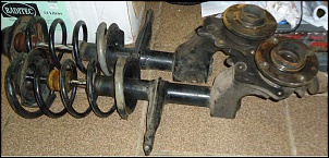

    finalmente consegui os semi-eixos, tulipas, torres, homicineticas do gol. Queria saber como melhor aproveitar. Digo uso a torre por inteira e adapto uma maneira de fixá-la na estrutura do kart, ou corto em baixo e faço toda a balança com tubos?

    Putz, a torre veio completinha, eu cortei a parte debaixo do meu para fazer, mas acho que no seu da pra fazer uma balança inferior e prender o chapéu da mola no chassi... Só uma dica, não tire o cubo de roda da torre, o rolamento desmonta tudo e estoura os retentores...
    Abs.

    Pois é, por isso pergunto, pois é uma pena detonar a torre estando inteira, queria tirar o máximo proveito, o meu objetivo é alterar o menos possível as peças que consigo. Assim mais fácil pra uma reposição futura, caso quebre...hehe.

    em, se derepente, vc pegar a ideia, de como é na gaiola vw ? ja vi algumas que os cara nao desmonta nada da torre, coloca intera, mas tebque fixa a bandeja dela no kart, e a torre tambem, o esquema até daria certo, mas o problema que o amortecedor deve ser bem duro hahahahahha

    Por ser duro o amortecimento, não seria o maior problema, pois é pra trilhas mesmo... temo o conjunto ficar muito pesado, só isso.

    e se fizer um esquema de reduçao?, ja que é pra triha,o ruim é que toma um certo espaço, mas fica bom , e tambem perde velocidade final mas ganha em troque.

    Redução pra kart cross? puxa...mais peso ainda hehe, acho que não hein...

    olha um cara do ferro velho aqui de toledo, me deu uma ideia uma vez e eu nao fiz de teiomoso, hj taria facero com a ideia dele, a ideia era, cortar a torre fora, usar a bandeijina em baxo, usar cubo com manga de eixo mas cortar o amortecedor fora, e no lugar da torre(amortecedor) fazer um encaixe pra pivot, e colocar outra bandeija, tipo, uma bandeija de gol em baixo e uma em cima, mas eu nao fiz de teiomoso, e a ideia era boa e barata.

    Isso sim, interessante...vou pensar.
