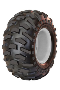

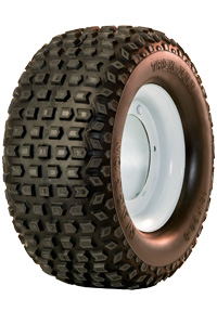

    Pneus Maggion
    Pneus para mini baja/Kart-Cross Imagens Anexas Pneus para mini baja/Kart-Cross-tricross_756.jpg

    Pneus Maggion
    Pneus para mini baja/Kart-Cross Imagens Anexas Pneus para mini baja/Kart-Cross-atv_max_734.jpg

    Pneus Maggion
    Pneus para mini baja/Kart-Cross Imagens Anexas Pneus para mini baja/Kart-Cross-trek_iii_144.jpg
