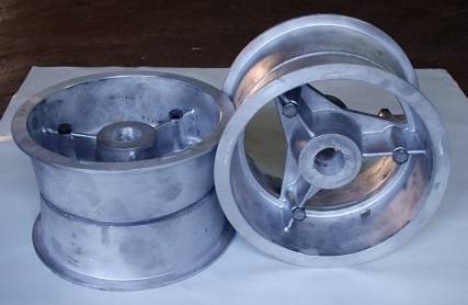

    eu achava que os pneus eram muito caro mas vou encarar os Maggion...
    ...e quanto aos aros, Flávio, onde você conseguiu? e quanto pagou? e de que material é?
    Clóvis
    10/03/2004
    Faxinal do Soturno/RS
    2,925
    Agradecimentos: 42
    O motor 135 tem pouco torque ( força em baixa rotação) vira um inferno...só se a gaiola for muito leve...caso contrário vai ter que andar sempre acelerado no fundo....motor tem que ser acima de 200 cc -2T e uma cilindrada maior se for 4T...
    A minha gaiola pesa 300 kg e ela tem 147 cm de largura, com isso eu posso colocar o motor que eu quizer que ela agüênta, já dei cavalo de pau a 75 km/h no asfalto, na terra, no seco, no molhado...no molhado eu me assustei um pouco mas isso não vem ao caso...aquele poste me assustou um pouco...mas passei longe dele...sorte minha!!!
    Os meus aros são de alumínio fundido e eu paguei na época, 50 e agora deve beirar os 100 pilas.
    Esses aros de 35 pilas estão baratos, devem ser de chapa estampada pelo que eu sei e para serem bons mesmo devem ter uma espessura de chapa razoável se não entorta tudo...

    recebi algumas informações aqui na cidade de duas fabricas de rodas de alumínio
    vou visitar e ver no que dá.
    Mas vamos ver se alguém tem informação sobre essa roda da foto aqui no forum, ia ajudar muito.

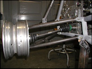

    ...ganhei uma ajuda do KINHO. Ele me indicou esse aro da Crossrace. vou passar pra nossa equipe pra ver se é´possivel usar.

    Legal esse aro, ele é dividido em duas partes...quanto custa?
    O perfil interno do meu aro é diferente e deslocado para um dos lados...ele parece que deforma o pneu depois de montado, este com perfil reto fica neutro..não vai deformar o pneu...
    Vc fala em "nossa equipe", por acaso vc faz parte de uma equipe de mini baja de universidade? ...nada contra, não me leve a mal....
    Flávio...

    Olá Flávio,
    o aro custa R$100,00.
    encontrei tambem aro para empilhadeira eletrica,vou entrar em contato com a fabrica e ver as especificações.
    Quanto a "equipe" por enquanto somos: eu "gerente de projeto e desenvolvimento", meu irmão "engenharia" e meu sobrinho "palpiteiro" e em breve quero colocar mais um amigo que trabalha com siderurgia e mecânica". por enquanto muitas idéias e para iniciar escolhemos a sequencia pneu, aro, suspensão e transmição, motor (1°parte)
