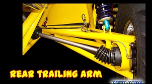

    Também estou projetando uma gaiola 4x4 com trailing-arm atráz e duplo A na frente. Também estou colocando, em doses homeopáticas é verdade, um projeto de kart cross que adquiri no ML. Já o viu???
    em anexo a foto que deu origem à suspensão da minha gaiola!

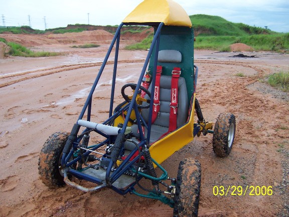

    Vou postar uma foto do nosso mini baja da faculdade!!

    Vanhellsin,
    Beleza cara! em primeiro lugar te desejar boa sorte nos bajas! sou um ex-bajeiro e participei nos anos de 98, 99 e 2000! naquela época ainda nos férravamos com os motores de 8 hp! era foda!
    Quanto a suspensão que vc está utilizando acho que até fica legal! tenho minhas dúvidas quanto ao traling arm na traseira! com este tipo de suspensão vc joga o Roll center no piso! acho que não é o ideal para o que o veículo vai ser necessário! como o peso é reduzido o ideal é que ele "role" bastante para ajudar nas curvas! eu usaria duplo A na traseira também! projetamos um na facul em 99 é ficou show de bola! um dos nossos melhores carros!
