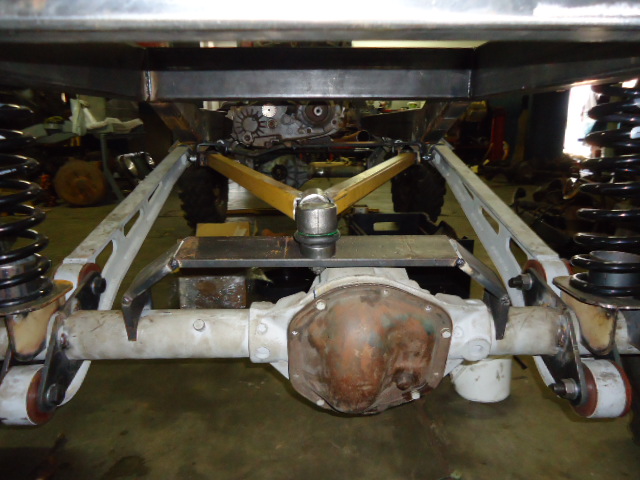

Anexo 310451Anexo 310452Anexo 310453Anexo 310455Anexo 310456 High Steer- Ensimec , Barras By Futura e Caixa S10.
Junta CVAnexo 310457
Onde vc comprou essa CV, tem mais umas 2 sobrando ??

Putz, tô alucinado atraz de uma CV. Onde encontro uma hein???? Acho nova pra comprar????
NMHO o seu wishbone junto com os links de engesa com dois pontos de fixação por canela continuará com a performance do 2-link do engesa. As buchas serão o limitante como na suspensão engesa e o seu wishbone só estará fazendo o papel da panhard apenas.
X2, pode perfeitamente eliminar uma das buchas de cada link.
E na hora de fazer a panhard na dianteira, muita atenção com a relação dela com a barra de direção (drag link).
