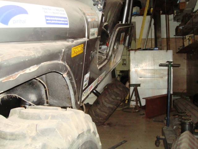

a posiçao da barra [A] instalada nesse carro nao esta limitando a torçao do eixo nem o acionamento da suspensao isso é fato comprovado nos testes feitos no carro.
as duas buchas instaladas nos links,tudo bem elas travam de acordo com uma torçao muito grande isso tambem é fato testado no carro.
mas o proposito, é q estamos tentando tirar o maximo de proveito dessa suspensao em si.
se começarmos a corta daqui solda dali estariamos mudando completamente o projeto escolhido pelo cj3.
quando definimos o projeto foi esposto outros modelos feitos por nos como exemplo de algumas fotos q vou colocar abaixo, porque ai sim vamos ter torçao [livre de esforços ] maior do q é necessário em um carro com lataria original
Anexo 310652Anexo 310653Anexo 310651Anexo 310654
