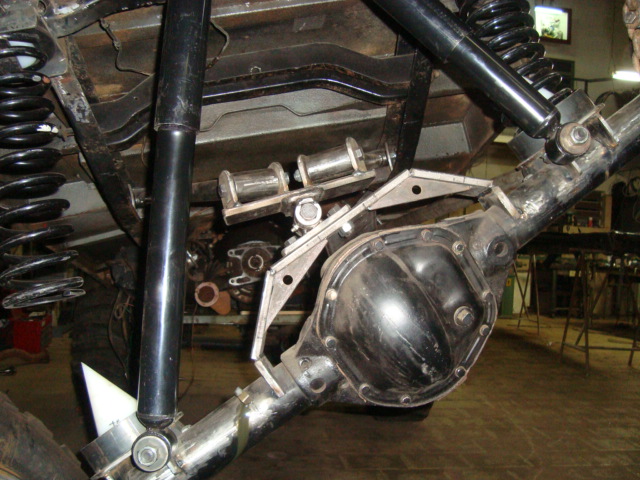

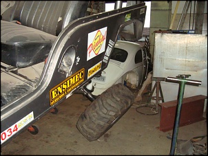

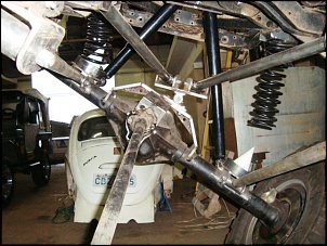

    a posiçao da barra [A] instalada nesse carro nao esta limitando a torçao do eixo nem o acionamento da suspensao isso é fato comprovado nos testes feitos no carro.
    as duas buchas instaladas nos links,tudo bem elas travam de acordo com uma torçao muito grande isso tambem é fato testado no carro.
    mas o proposito, é q estamos tentando tirar o maximo de proveito dessa suspensao em si.
    se começarmos a corta daqui solda dali estariamos mudando completamente o projeto escolhido pelo cj3.
    quando definimos o projeto foi esposto outros modelos feitos por nos como exemplo de algumas fotos q vou colocar abaixo, porque ai sim vamos ter torçao [livre de esforços ] maior do q é necessário em um carro com lataria original
    CJ3-1952/2012 "Trepador"-reforma-bernardao-074.jpgCJ3-1952/2012 "Trepador"-reforma-bernardao-077.jpgCJ3-1952/2012 "Trepador"-reforma-bernardao-066.jpgCJ3-1952/2012 "Trepador"-reforma-bernardao-071.jpg
    isso ai galera valeu pelas dicas e troca de informaçoes espero q acompanhem o projeto porque ideias e experiencias vividas sao sempre bem vindas []''ssss

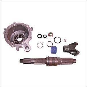

    Kit Sye
    Kit Sye CJ3-1952/2012 "Trepador"-kit-sye.jpg

    Desculpe o off-topic. Junior futura, esse bernardão já andou?
    Fiquei curioso para saber o resultado daquela junção dos superiores no eixo. É uma bucha aço/aço?

    fernando blz. cara o jeep está fazendo a parte de lataria .
    já era para estar andando mas resolvemos fazer algumas mudanças, como trocamos o cambio por um auto 22hp4 e estamos turbinando o seisao da c20 por isso a demora .
    o jeep nao é meu só estou participando da construçao
    as buchas sao de aço e o centro delas foi injetado uma bucha de bronze com lubrificador,quanto a torçao ela deixa a suspa torcer muito facil e quanto a durabilidade eu já instalo essas buchas a muito tempo em suspensoes com feixe de toyota elas sao montadas em uma bandeja q ajuda muito e alivia a força exercida na mola na hora da torçao.
    depois posso postar fotos delas
    estou terminando a montagem dos meus eixos de unimog e vou começar a construçao do meu jeep com suspensao 4link usando terminais rotulares nos eixos e essas bandejas articuladas nas fixaçoes no chassi .por esses dias vou abrir o tópico dele aqui no frota valeu []'sss
