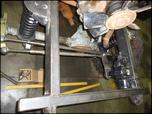

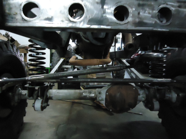

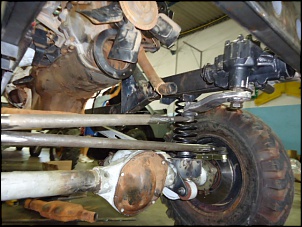

    High Steer / Barras de direção e Caixa
    CJ3-1952/2012 "Trepador"-dsc00258.jpgCJ3-1952/2012 "Trepador"-dsc00259.jpgCJ3-1952/2012 "Trepador"-dsc00272.jpgCJ3-1952/2012 "Trepador"-dsc00273.jpgCJ3-1952/2012 "Trepador"-dsc00270.jpg High Steer- Ensimec , Barras By Futura e Caixa S10.

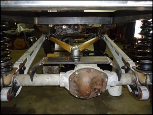

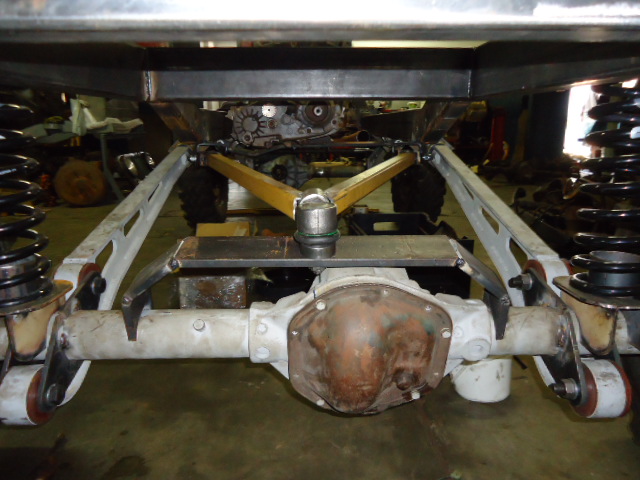

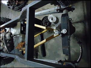

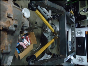

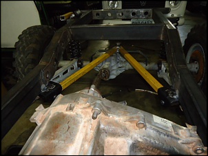

    3 Link- Wishbone Traseiro
    CJ3-1952/2012 "Trepador"-dsc00263.jpgCJ3-1952/2012 "Trepador"-dsc00264.jpgCJ3-1952/2012 "Trepador"-dsc00266.jpgCJ3-1952/2012 "Trepador"-dsc00267.jpgCJ3-1952/2012 "Trepador"-dsc00269.jpg

    NMHO o seu wishbone junto com os links de engesa com dois pontos de fixação por canela continuará com a performance do 2-link do engesa. As buchas serão o limitante como na suspensão engesa e o seu wishbone só estará fazendo o papel da panhard apenas.
    Land Cruiser 105 (Stormtrooper), SW4 94 (Raposa Vermelha), SW4 97 (Pantera Negra), Samurai 97 (Tatuí), Samurai 92 (Tatu)
  • #129
    Usuário Avatar de Renato Fraga
    27/06/2005
    Jaraguá do Sul/SC
    1,912
    X2, pode perfeitamente eliminar uma das buchas de cada link.
    E na hora de fazer a panhard na dianteira, muita atenção com a relação dela com a barra de direção (drag link).
