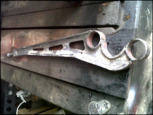

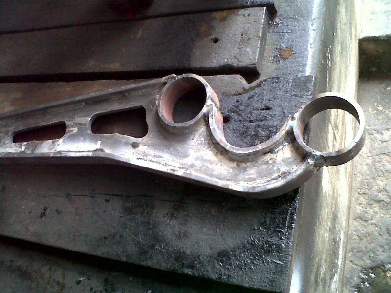

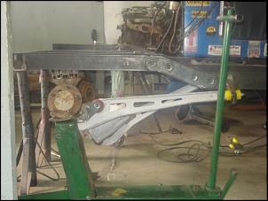

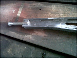

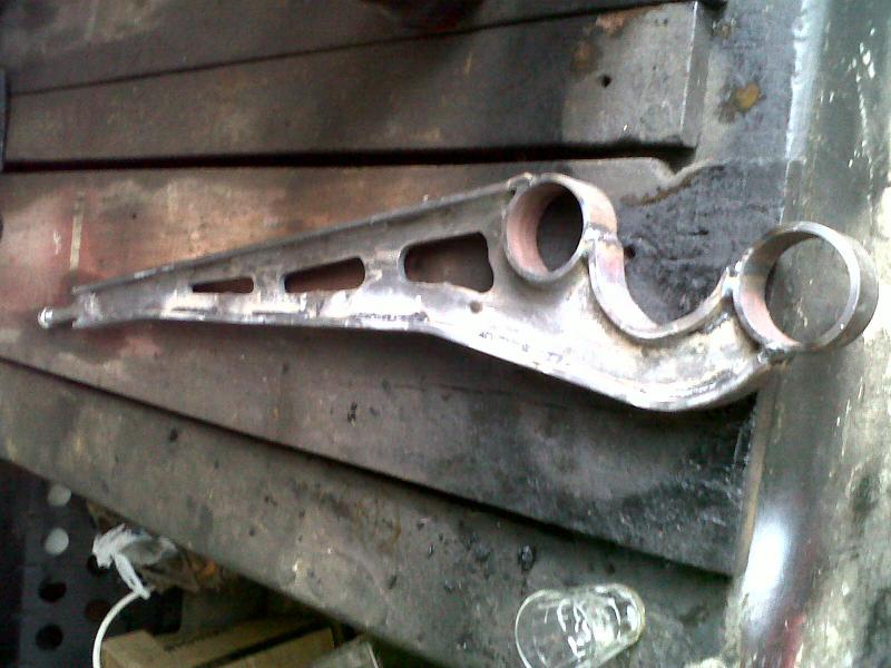

    Link
    CJ3-1952/2012 "Trepador"-diversos2-112.jpgCJ3-1952/2012 "Trepador"-diversos2-113.jpgSegue fotos confecção Braço do Link
    CJ3-1952/2012 "Trepador"-diversos2-114.jpg

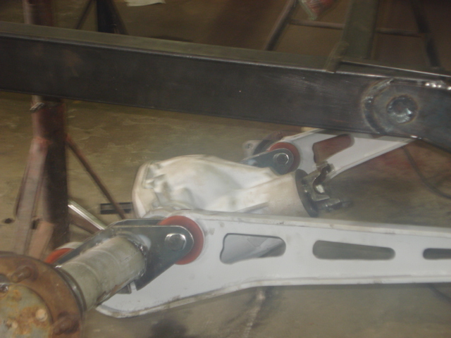

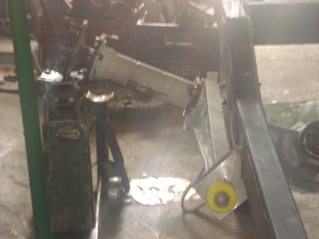

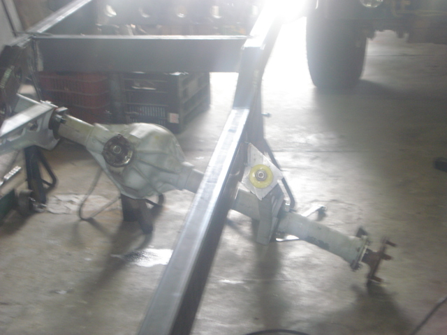

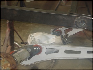

    Chassi com Link Traseiro
    Imagens do chassi iniciando a montagem dos links traseiros
    CJ3-1952/2012 "Trepador"-dsc05999.jpgCJ3-1952/2012 "Trepador"-dsc05998.jpgCJ3-1952/2012 "Trepador"-dsc05997.jpgCJ3-1952/2012 "Trepador"-dsc05996.jpgCJ3-1952/2012 "Trepador"-dsc05992.jpg
  • #19
    14/08/2004
    1,496
    Caraca!!!!
    Suspensão trabalhando....A obra tá rápida!!!
    Diz uma coisa a articulação da panhard vai ser com buchas também? Posta fotos que eu to gostando de ver...

    ola cj3,esta ficando muito bom o serviço!!!!!!
    gostaria de lembrar voce que qdo for colocar a panhard o eixo se desloca lateralmente como um compasso,nao esqueça que pode pegar no chassis os links da suspensão!!!!
    []s e acompanhando

    Citação Postado originalmente por GuTo_Cerulli Ver Post
    Caraca!!!!
    Poravelmente vair ser sim ou de repente terminal rotular, vamo ver ainda....

    Citação Postado originalmente por 4X4GARAGE Ver Post
    []s e acompanhando
    Os links foram posicionados fora do chassi, e os fechamentos do eixo vão ser limitados com batentes... a instalação da panhard vai ser mais horizontal possível para não ter tanto deslocamente no eixo na hora que articular.
    []s e acompanhando
    Mais importante que isso é garantir o paralelismo com a barra de direção...
