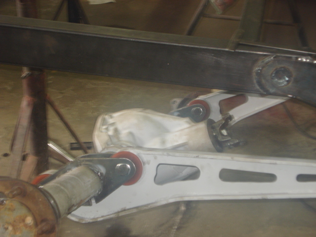

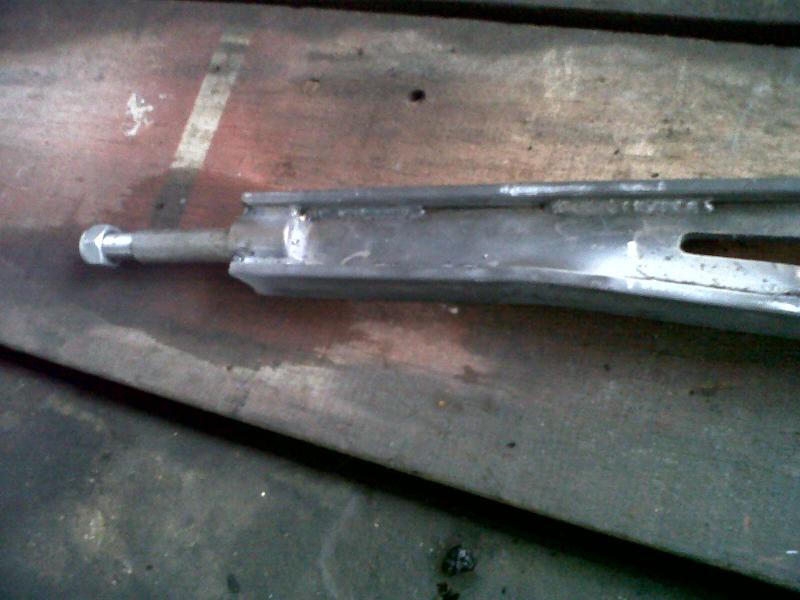

Anexo 304334Anexo 304333Segue fotos confecção Braço do Link
Anexo 304332

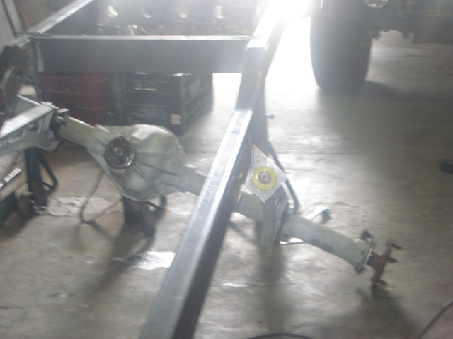

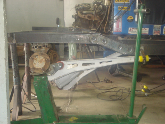

Imagens do chassi iniciando a montagem dos links traseiros
Anexo 304335Anexo 304336Anexo 304337Anexo 304338Anexo 304339

Suspensão trabalhando....A obra tá rápida!!!
Diz uma coisa a articulação da panhard vai ser com buchas também? Posta fotos que eu to gostando de ver...
ola cj3,esta ficando muito bom o serviço!!!!!!
gostaria de lembrar voce que qdo for colocar a panhard o eixo se desloca lateralmente como um compasso,nao esqueça que pode pegar no chassis os links da suspensão!!!!
