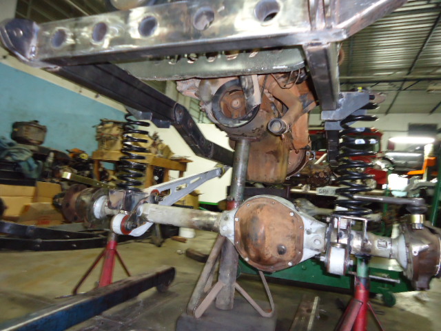

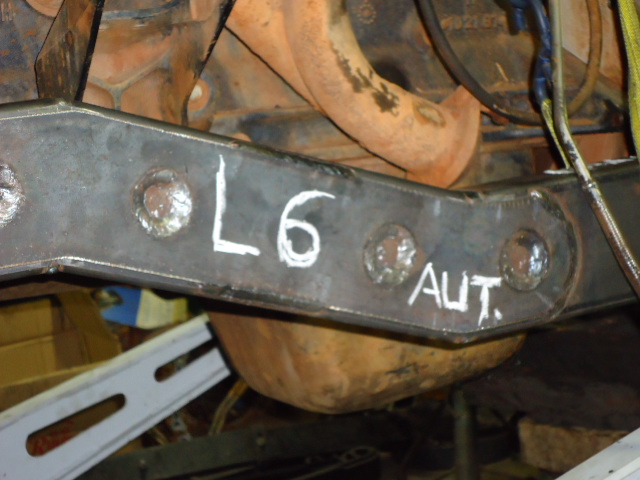

Anexo 307078Segue mais algumas fotos DOS LINKS dianteiros já posicionados e da mecânica tbém.
Anexo 307074Anexo 307076Anexo 307077
essas molas são de qual carro?ta ficando muito bom o trampo!!!

Muito legal seu projeto, só gostaria de dar uns pitaços, pois tinha um CJ-5 com suspa exatamente igual a sua ( cópia do Engesa ), que montei a 10 anos atrás, e agora acabei de fazer umas mudanças. Inclusive esses links vc comprou da Engesa ou mandou fazer ? Pois são identicas ( iguais a minhas tb !!! kkkk ).
Conselho: Substitua a panhard pela Barra A/triangulo. Monte uma suspa 3-link Wishbone. As panhards, com molas longas, por mais que vc deixe elas paralelas ao eixo, dão movimentos laterais, que são muito sentidas em rodovias, onde a suspensão trabalha o curso em um movimento lento. Com pneus grandes, onde se tem muita borracha no diâmetro, os movimentos laterais causam um deslocamento na trajetória, o que é muito desconfortável e transmite insegurança.
As minhas panhards graças a Deus já se foram !!!! kkkkkkkkk Agora é Wishbone.
Outro detalhe. Eu vi que vc está usando buchas de PU amarelas. Elas são do kit da Engesa vendidos pela Gama4x4 ou Rota4x4 ? Se foram, nem perca tempo. Retire e instale buchas der borracha. Essas buchas amarelas eu cansei de trocar !!! Devo ter trocado umas 6 vezes !!!
Outro detalhe. Já que vc está começando do zero. leia a cartiha para seu mecânico sobre o Cáster ( acho que o mais importante de tudo que falei ) !!!! Não deixe de montar as canecas superiores e inferiores dianteiras na angulação correta. Pode seguir os valores do Engesa mesmo:
Cáster.....................................5º + 30 (nominal) – condição estática
O resto vc já deve saber mais do que eu ......
Com certeza vc terá um CJ show !!!! Coisa de gringo !!!
Grande abraço

Pegando carona nas palavras do Ricardo.
Coloque as buchas de borracha lona/borracha de pneu.
Fiz a troca em meu engesa, ficou muito bom.

O cáster é fundamental!
