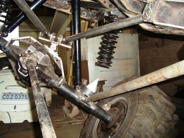

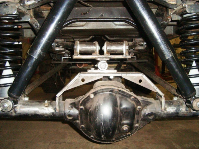

    Citação Postado originalmente por Junior Futura Ver Post
    fabiano os amortecedores sao aqueles da primeira foto q vc postou e outro detalhe é q instalado daquela forma q vc viu com um angulo de 30graus dá para ganhar mais 2pol de abertura na suspa sem comprometer o funcionamento dos mesmos
    []'ss compartilhando ideias
    Cara explica melhor isso ai, é só colocar os amortecedores em angulo de 30graus e já era???(é claro medindo a posição deles antes).
    Se eu colocar os amortecedores da ranger 98 com 11" de curso eles vão acabar gerando 13"?
    T+(quebrando a cabeça com a nova suspensão )
    Murilo Beltrame

    Citação Postado originalmente por M-Beltrame Ver Post
    M-Beltrame é o seguinte se vc instalar o amortecedor com uma inclinaçao +_ de 30 graus para o centro do chassi qd seu eixo se desloca o amortecedor além de abrir ele tambem acompanha o efeito compasso q o eixo faz . dessa forma vc ganha umas 2 ou 3 pol de curso na roda e nao no amortecedor blz
    .CJ3-1952/2012 "Trepador"-reforma-bernardao-071.jpgCJ3-1952/2012 "Trepador"-reforma-bernardao-060.jpgCJ3-1952/2012 "Trepador"-reforma-bernardao-055.jpgCJ3-1952/2012 "Trepador"-reforma-bernardao-054.jpgCJ3-1952/2012 "Trepador"-reforma-bernardao-076.jpg
    logico q quanto mais na vertical vc instalar melhor a eficiencia do amortecedor mas no nosso caso a perda é pequena em relaçao ao q queremos ganhar de curso de suspensao
    espero q eu tenha sido claro na explicaçao []''
    junior futura
    cj5 66 baiacu
    cj5 básico

    suspa jeep
    Eu já usei em meu 51 os amortecedores nessa posição, realmente o curso é otimizado mas fica com um efeito negativo, ao passar em uma costela de vaca o jeep simplesmente sai de trazeira porque um amortecedor puxa e outro empura para os lados, outro problema é que quanto mais carregado o jeep estiver mais baixa a suspa vai ficar e os amortecedores ficarão mais enclinados diminuindo seu carso e eficiência,
    explicando: O amortecedor tera um curso menor por estar enclinado.
