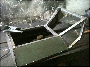

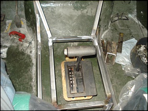

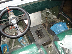

    ai marciao mais algumas do console
    CJ3-1952/2012 "Trepador"-img_1050-1-.jpgCJ3-1952/2012 "Trepador"-img_1053-1-.jpgCJ3-1952/2012 "Trepador"-img_1054-1-.jpgCJ3-1952/2012 "Trepador"-img_1056-1-.jpgCJ3-1952/2012 "Trepador"-img_1062-1-.jpgCJ3-1952/2012 "Trepador"-img_1065-1-.jpgCJ3-1952/2012 "Trepador"-img_1066-1-.jpg

  • #341
    Usuário Avatar de CJ3-1952/2012
    08/02/2010
    Espírito Santo do Pinhal/SP
    199
    tá inspirado hein moreno !!! tá ficando bão...

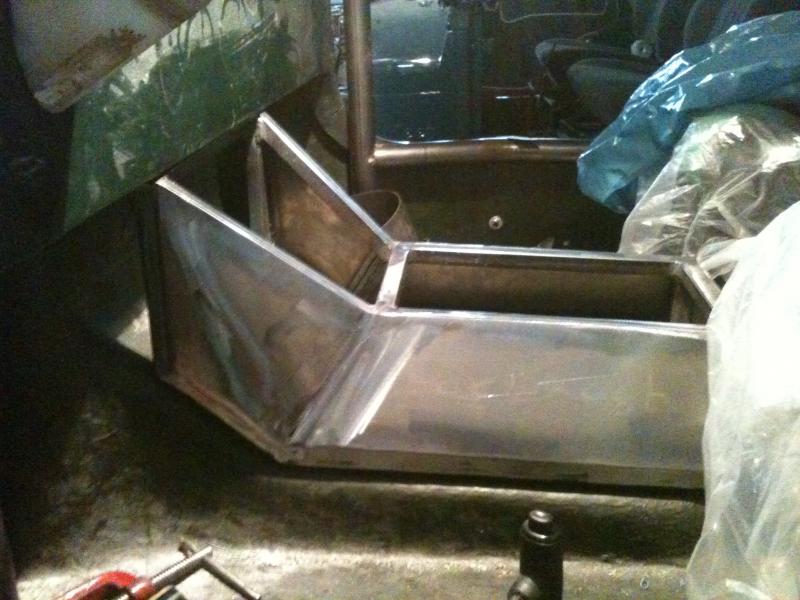

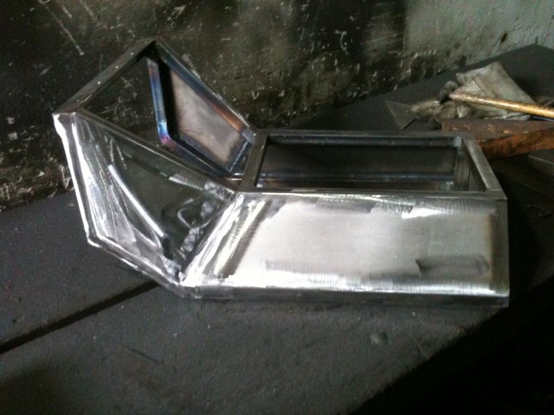

    Ai moreno obras do console finalizadas agora vamos desmontar o jeep todo para soldagem e acabamentos para pintura
    CJ3-1952/2012 "Trepador"-dsc00013.jpgCJ3-1952/2012 "Trepador"-dsc00029.jpgCJ3-1952/2012 "Trepador"-dsc00030.jpgCJ3-1952/2012 "Trepador"-dsc00033.jpg

    Explica uma coisa pra um leigo de solda.
    Na união de chapas como do console, vc ponteia, depois passa um cordão bem fino e depois esmerilha pra arredondar é isso?

    Usuário Avatar de Junior Futura
    15/03/2007
    E.S.do pinhal/SP
    347
    Jr.
    Sempre com o mesmo tipo de solda? Qual?
    Valeu.
    fala rodrigo blz!!!
    isso mesmo no caso desse console montei a estrurura base depois cortei as chapas e pontiei tudo na estrutura com solda mig depois vc vai dando os cordoes com a mig intercalando um lado e outro para a temperatura da solda nao puxar e nem deformar a chapa ai vc tira o excesso da solda com um disco de desbaste e depois da acabamento com disco flap e já era
