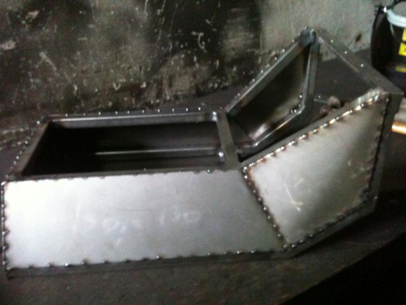

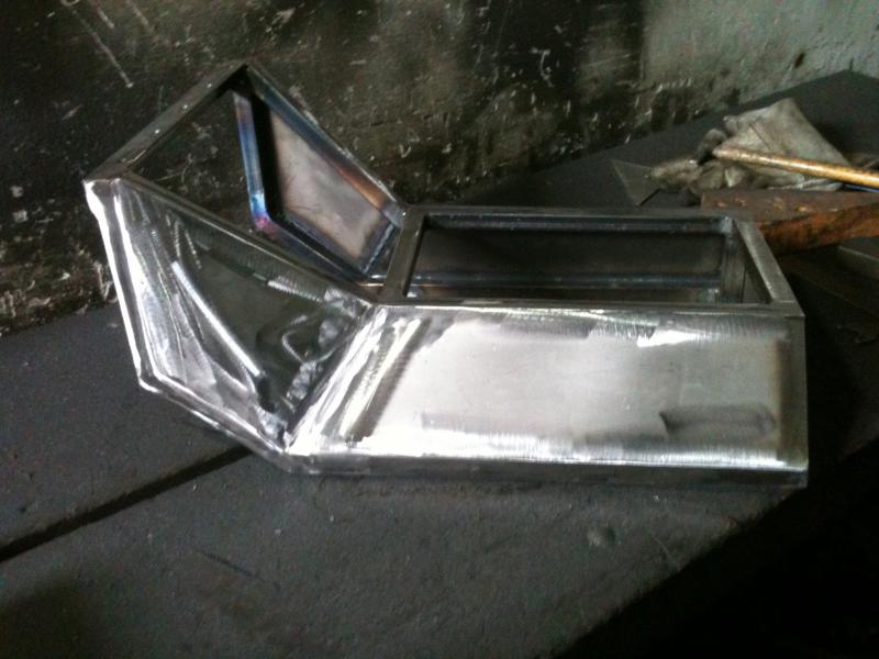

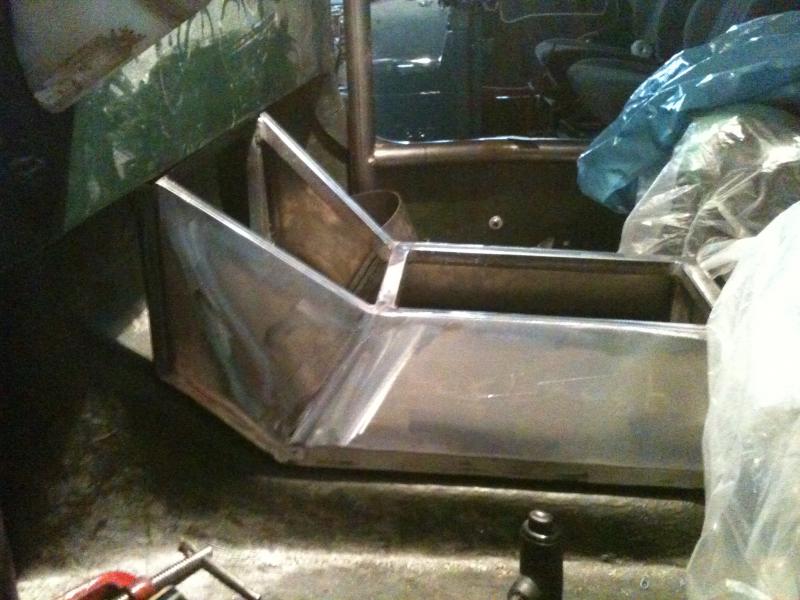

ai marciao mais algumas do console
Anexo 354667Anexo 354668Anexo 354669Anexo 354671Anexo 354672Anexo 354673Anexo 354675

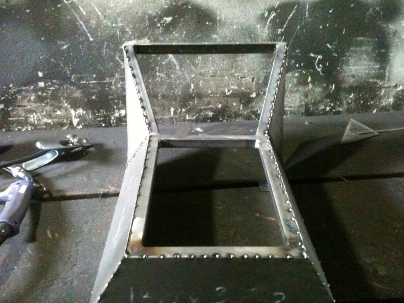

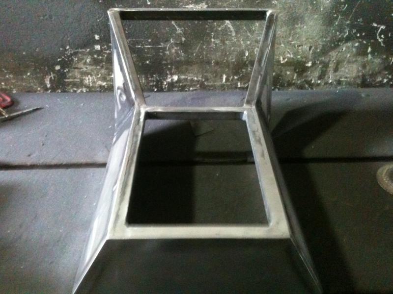

Ai moreno obras do console finalizadas agora vamos desmontar o jeep todo para soldagem e acabamentos para pintura :cool:
Anexo 354792Anexo 354793Anexo 354794Anexo 354795

Jr.
Explica uma coisa pra um leigo de solda.
Na união de chapas como do console, vc ponteia, depois passa um cordão bem fino e depois esmerilha pra arredondar é isso?
Sempre com o mesmo tipo de solda? Qual?
Valeu.
fala rodrigo blz!!!
isso mesmo no caso desse console montei a estrurura base depois cortei as chapas e pontiei tudo na estrutura com solda mig depois vc vai dando os cordoes com a mig intercalando um lado e outro para a temperatura da solda nao puxar e nem deformar a chapa ai vc tira o excesso da solda com um disco de desbaste e depois da acabamento com disco flap e já era
