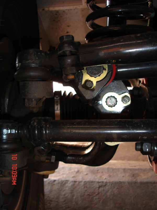

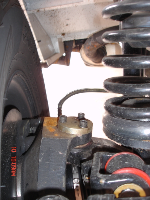

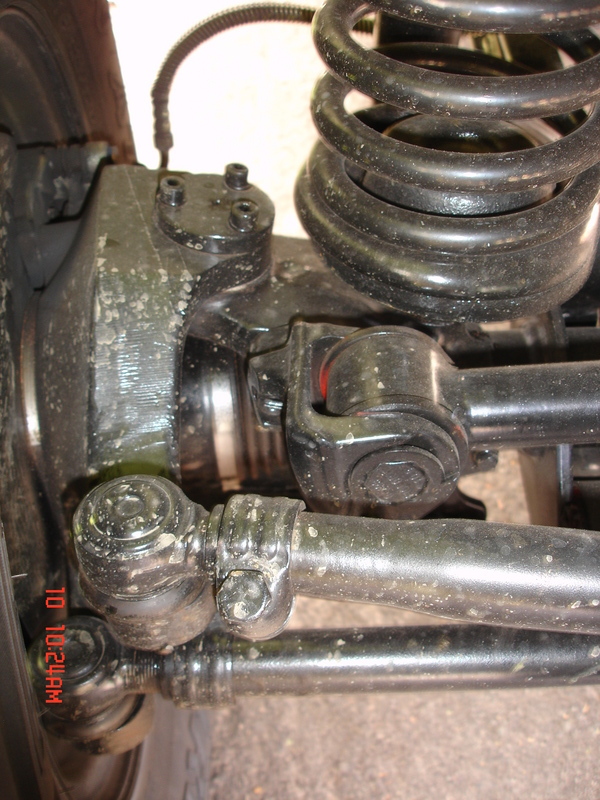

    3 Anexo(s)
    Lucas!
    Não desvirtuando o tópico, mais explicando ao CAVESO!
    PessoALL!
    No FUZIELIRO uso todas as buchas do Marruá, só não as que ligam as barras longitudinais ao chassi, onde uso as de lona, da F4000.
    CAVESO, olhe as fotos da ligação da panhard ao eixo.Anexo 336173Anexo 336174Anexo 336172
