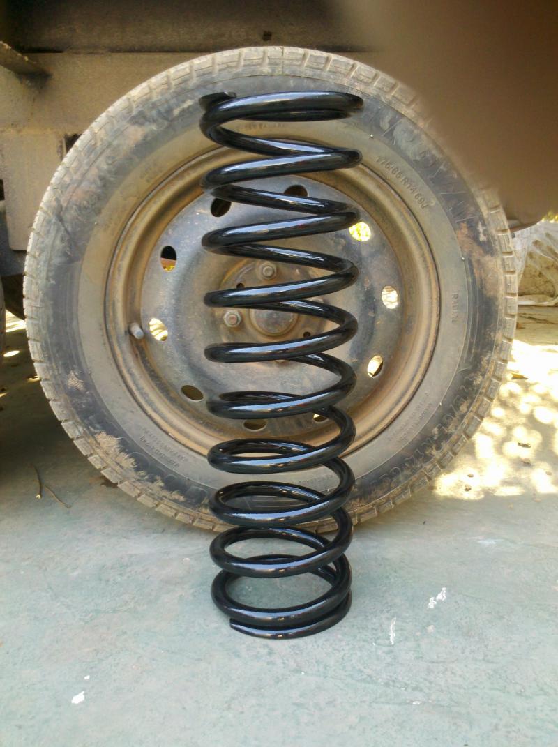

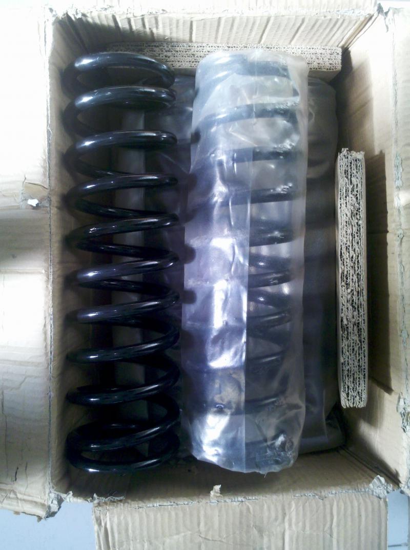

    3 Anexo(s)
    Brigadão, pessoal!!
    Hoje chegaram as molas da Rota 4x4, com cerca de 490mm de altura.
    Em vista das molas originais, essas são grandes pra kct. :pipoca:
    Vou instalá-las e testar, se ficar bom eu volto com os 37" (tive que voltar pros pneus pequenos, tava raspando demais).
    Se precisar de ajuste de cáster e afins, fico com as molas originais por mais um tempo até mandar o carro na oficina e acertar tudo.
    http://www.4x4brasil.com.br/forum/at...4&d=1314905698
    http://www.4x4brasil.com.br/forum/at...5&d=1314905698
    http://www.4x4brasil.com.br/forum/at...6&d=1314905698
    []`s

    Molonas heim!!!!
  • 01/09/2011, 23:29
    CAVESO
    Bitelas mesmo!
    Vão ficar bacanas com os pneuzões!
